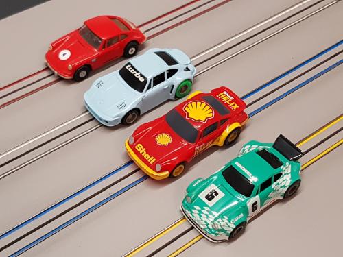

die Suchfunktion hat mir dazu leider nix ausgeworfen. Gibt es Erfahrungswerte zu Scalextric Micro, was den Maßstab angeht (1/64?) und ob die Chassis was taugen? Funktionieren die Schleiferbürsten auch auf AMS Schienen?
Grüße,
Wolfgang

RE: Scalextric Micro - Kölsche Jung - 24-04-2020
die Micro Scalextric sind vom Maßstab vergleichbar mit Tyco oder LL.
Von hinten nach vorne: Faller, Tyco, Micro Sclaextric, LifLike
Die Chassis laufen teilweise ganz schön, haben aber oftmals einen festen Leitkiel. Ein Umbau auf einen Pin ist wohl möglich, mir aber zuviel Aufwand. Wohl auffälligster Unterschied zu den gängigen Herstellern sind die Litzenschleifer. Grundsätzlich wirken sie qualitativ nicht so hochwertig wie z. B. AFX.
Unterm Strich sind sie nicht schlecht. Auch, weil sie zu sehr humanen Preisen gehandelt werden. Wenn ich auf meiner Bahn länger nicht gefahren bin, kommen sie immer als erste auf die Bahn. Sie fahren auch, wenn Tyco oder AFX noch zicken.
Die Haftung liegt irgendwo knapp unter den 440x2 und ist stark vom Deckel abhängig. Die Minis kippen schnell um, die Porsche liegen ganz nett. Für Kinder oder für lustiges im Kreis fahren reichen sie auf jeden Fall aus.
VG Markus

Also erst einmal danke für die Rückmeldungen. Die fahrzeugbreite wäre für mich nicht das ko-Kriterium, weil ich eh alleine fahre. Umbau auf Pin, machbar. Worüber ich mir die meisten Gedanken mach, sind die Litzenschleifer in Verbindung mit den schmalen Kontakten der Faller Schienen.
Wie ich aber glaube rausgelesen zu haben, ist dies wohl kein Problem. Ich Denke, wenn die Gelegenheit günstig ist, lege ich mir einfach mal so ein Teil zu.

RE: Scalextric Micro - mini990 - 25-04-2020
Scalextric (man beachte: kein X am Ende ... :-) Micro Autos fahren problemlos auf Faller Schienen.
Von ganz wenigen Fahrzeugen abgesehen, z.B. der Bumblebee Camaro, ist die Breite kein Problem.
Der feste Leitkiel macht auch bei engen Kurven (4490/4491) keine Probleme.
Faller (beim Chapparal) und Aurora (bei einer Serie MT) hatten auch einen Leitkiel.
Der war zwar beweglich, dafür aber auch länger als der bei Micro Scalextric.
Die Haftung würde ich mit LifeLike M Chassis gleichsetzen.
Die Bürstenschleifer funktionieren sehr gut und eignen sich hervorragend zum "Schienen putzen".
Gruß Stefan
