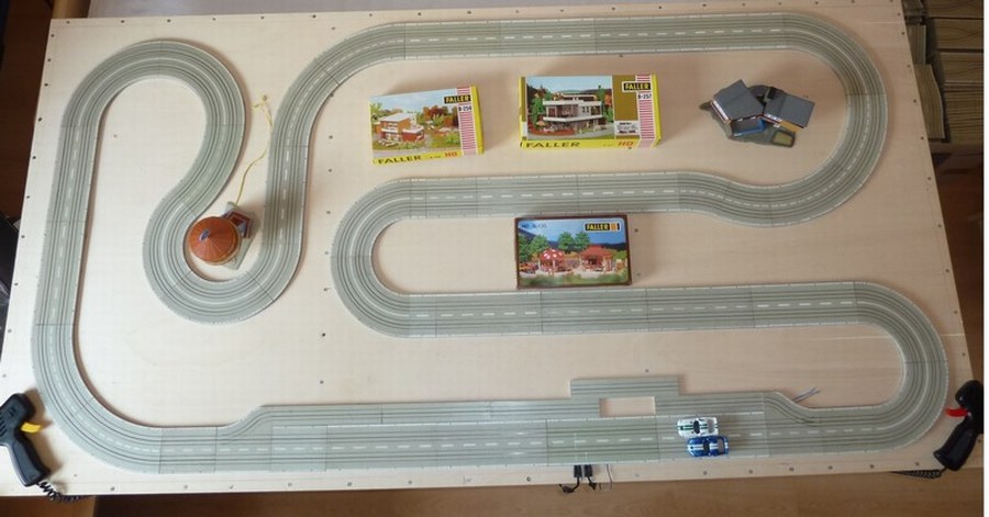

Eines Tages habe ich mich endlich mal dran gemacht, ein halbwegs passendes Layout zu entwickeln und wollte es euch einmal vorstellen. Der Gedanke, die alte, klassische Nürburgring-Strecke zu bauen, habe ich aus Platzgründen wieder verworfen (vorerst... Big Grin ).
So nutzte ich ein letztes Modul meiner Targa Florio-Strecke, deren erste beiden Elemente im Bau waren, bis ich erkannte, dass ich JAHRE brauchen würde, um meinen Traum dieser Bergrennstrecke zu realisieren! Also: Abgewrackt und über den aktuellen, kalten Winter ein paar mal einen warmen Hintern geholt! Das letzte Element der als L geplanten Targa-Anlage hat es aber heil überstanden, damit wusste ich schon etwas anzufangen... Es misst 1,80 m x 0,95 m, muss aber im Unterbau noch zusätzlich verstrebt werden, es ist mir zu wenig verwindungssteif. Mal ein erstes Bild im Anhang...
Das Konzept: Schlichte, einfache Flach-Anlage, zwar Rennstrecke (mit noch zubauender Boxenanlage, die neue "Lasercut" von Bauer!) und einigen Häusern im Stil der 60er und 70er Jahre - mehr net!
Eine konkrete Frage habe ich allerdings an euch: Bei einer solchen Anlage wie der meinen, die auf 8mm Sperrholz ruht, ist der Geräuschpegel der fahrenden Autos enorm! Aus meiner Eisenbahnerzeit ist mir das Problem noch sehr vertraut, ich habe seinerzeit mit Kork gedämmt. Hat jemand ähnliches umgesetzt? Und schließlich: Da ich nahezu komplett "flach" bauen möchte, welche Empfehlungen habt ihr zum an die Fahrbahn anschließenden Gelände nebst "Schleuderstreifen"? (Sperr-)Holz? Schaumpappe? Kunststoffe?
Ich bin für jede Info dankbar! Wer Lust hat, kann sich ja über meine Basteleien auf meiner HP unter www.matthias-pohl-modellbau.de informieren und ein wenig blättern.

Dankeschön für den Tipp! Verstehe ich dich dabei aber richtig, dass du "gebrauchte" Kartonage verwendest? Alles, was einem im Postversand so unter den Nagel kommt und die brauchbare Stärke hat, wird akquiriert? Oder verwendest du Neuware aus dem MoBa-Bereich (NOCH, FALLER o.ä.)?
Jetzt weiß ich auch, wie ich hier ein Foto anbringe...
Herzliche Grüße
Matthias
[Bild: Faller-H0-Entwurf.jpg]

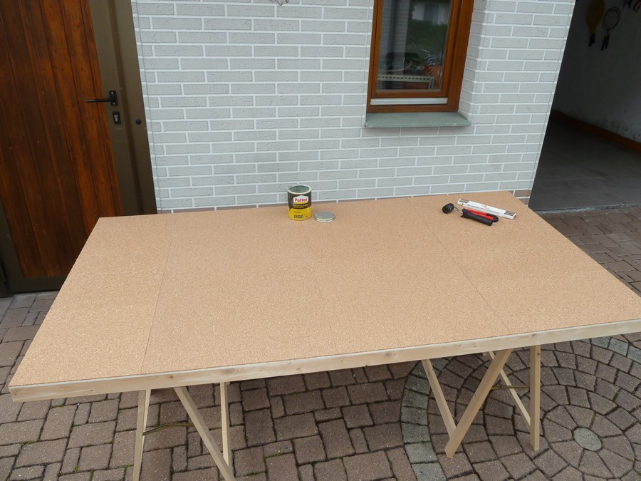

nach längerem Gewerkel in anderen Bereichen kam ich endlich dazu, an meinem H0-Projekt weiter zu arbeiten. PATTEX-Kontaktkleber und 3 mm starke Korkplatten (50 x 100 cm) habe ich mir aus dem Web besorgt und ruck-zuck auf die Platte geklebt. Lediglich mit dem PATTEX-Kleber habe ich mich mengenmässig ein wenig verschätzt: So sollte laut Hersteller-Angaben die 650 g-Dose bei beidseitigem Auftrag für etwa 2,0 - 2,5 qm reichen (wäre bei mir hingekommen), reichte "in echt" aber nur für 1,5 qm. Also: Während des Aufbringens der Platten also noch mal schnell in den Baumarkt gedüst...
[Bild: Faller-Bahn-H0-01.jpg]
Meine Frage nun an euch Fachleute für meinen nächsten Schritt: Macht es Sinn oder ist es gar notwendig, eine Stromschiene beim 2-Spur-Betrieb so umzulöten, dass man jede Spur einzeln einspeist? Als 1:32er-Fahrer ist das für mich bei meinen drei Bahnen, die ich gebaut habe, immer oberste Pflicht gewesen - wie ist das bei der Faller Bahn und meiner oben abgebildeten Strecke? Eigentlich ist die Gesamtlänge ja nicht so doll und beim Testfahren konnte ich nun nicht unbedingt Spannungsabfälle oder -anstiege feststellen, die sich negativ auf die jeweils andere Spur ausgewirkt hätten...
Herzliche Grüße
Matthias
