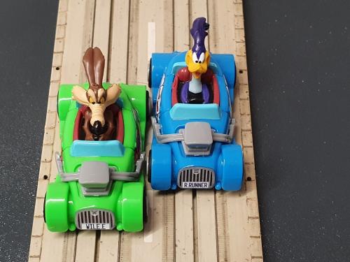

So liebe Leute,
heute kamen meine 2 Looney Tunes, Coyote und der Road Runner bei mir an.
Natürlich made in China, was soll´s.
Uffe Bahn gesetzt, Führungsstift zu lang, gekürzt, hatte mal hier irgentwo gelesen, dass der nach unten breiter werdende Stift nix ist, Stahlstift oder sowas einbauen.
Also gefeilt, geknipst mit Seitenschneider Führungstift jetzt brauchbar, das Teil geht auch um die Spitzkehren,
Oh Wunder die Kärreles fahren sogar ohne anzustossen durch meine Unterführung.Hab ich so nicht geglaubt, muss mich da wohl vertan haben.
Mit der Litze muss ich noch was überlegen, gefällt mir so nicht.
Ach ja Überholen geht fast nur in der Spitzkehre, sind doch ziemlich.breit.
Ist ja eh nur nen Gag, macht irgentwie Spass, kann die mit max 8 V fahren bei etwas eingedrückten Magneten.
Für das Geld kannste nix kaputtmachen,
VG,

Hi Leute,
Nach stundenlagen Experimentieren bis gestern abend so 22 h laufen die Teile annähernd so wie ich mir das vorstelle.
Kurz: die Unterführung ist kein Problem, hatte ich ja schon vermerkt.
Habe den Fahrbahninneren Magneten kompl. aus, den anderen gut so 2mm weiter reingedrückt, die sind ziemlich stark, dass reicht jetzt so und Driften ist auch möglich. da sind ausserdem 2 Widerstände drin und so ne Wanze we früher bei den G-plus. Hatte noch passende Tomy-Sillis über, passen perfekt
Könnte mal jemand hier allseitige Bilder von den Chassis einstellen, kriege das nicht mehr zufriedenstellend hin.
Ach ja, Fahrspannung jetzt max 7,5 V alles drüber schiessen die los wie verrückt.
Fazit: die Teile machen Spass, sind nicht teuer, die Motoren kriegste auch.Also Alles gut.
VG,

RE: Reifenheizer und die Looney Tunes - Reifenheizer - 24-09-2020
Hi Leute,
danke Admin, hatte mich schon gewundert, wo meine Beiträge zu Looney Tunes geblieben sind.
Alles gut.
So meine Feststellung: Für Faller Schienen doch etwas zu breit, ( bin eh Alleinfahrer,also geht dass. )
Mit Tomy oder Tyco Schienen sieht`s besser aus Maxxtrax oder Holzbahn ganz zu schweigen.
War eh nur Gag, mit 7,5 V fahren die jetzt mit reduzierter Magnetkraft ganz angenehm, ist die Hauptsache.
Da anscheinend die Micro Scalextric alle so breit sind, hat sich der Ausflug in diese Richtung wohl erledigt.
