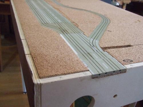

Hi Gemeinde
Habe aus altem Tyco Material mir zwei Weichen gefräst,die ganz ansprechend
funktionieren.Ich habe überlegt,die irgendwie magnetisch zu steuern,d.h. ohne
Zunge wie ich die von den Faller Weichen kenne.
Hat jemand von euch da eine Idee ?? Bin für jede Anregung dankbar. Smile
Frohe Ostern - Turbohelmi

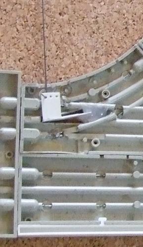

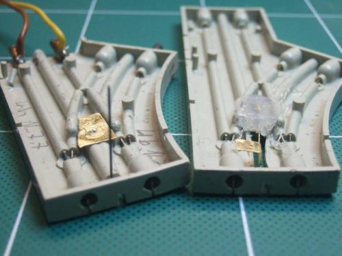

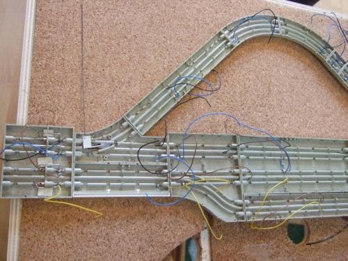

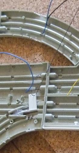

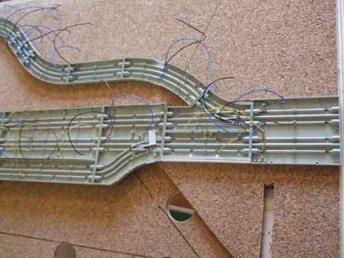

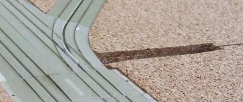

Tyco Weichen - mos - 28-03-2013
Hallo Turbohelmi,
ich nehme mal an, dass du zwar Zungen brauchst, aber nicht die Bauart von Faller verwenden möchtest.
Ich habe unterschiedliche Methoden verwendet, tendiere aber zu Zungen aus dünnen Kunststoffstreifen.
Hier hoffentlich zu sehen an der Fabrikeinfahrt zur "Maschinenfabrik" auf dem zweiten und dritten Bild. Im Fabrikhof mit einem dünnen Stelldraht (3tes Bild). Eine Seite davor siehst du auch, wie ich den Antrieb realisiert habe. Die Zufahrt zur Tankstelle (letztes Bild) auf dem Gewerbegebiet habe ich wieder aus Kunststoffstreifen hergestellt.
Abraten möchte ich inzwischen von den umgebauten Handweichen. Da hab ich mir beim Saubermachen die Kupferlasche glatt zerfetzt.
Hoffe, du kannst auf den Bildern 'was erkennen.
Tyco Weichen - turbohelmi - 29-03-2013
Hallo Männer
Lieben Dank für eure Tips.Möchte hier nun zum besseren Verständnis noch was anmerken.
Es muss nur eine überhaupt zweispurig gesteuert werden und das auch nicht permanent.
Sie dient nur der Anbindung Nordschleife an Start und Zielschleife (Betonschleife).
D.h. entweder muss sie grade stehn - Betonschleife oder beide Spuren auf links - Nordschleife.
Die Rückführung auf Start und Zielgerade brauch man nicht steuern,das klappt sehr gut so.
Nun kann man ja sagen,dann tausch doch einfach die Schiene aus,Kurve für N-schleife
Gerade für Betonschleife.Aber das war mir nicht elegant genug,deswegen das Weichenkonstrukt.
Auch kann die Steuerung ruhig manuell erfolgen,da ich den Streckenabschnitt noch ohne
grossen Aufwand erreichen kann.Das wäre kurz vorm Karrussell gar nicht lustig,obwohl - die
Steilstrecke wäre auch so eine Sache.... :ph34r:  :ph34r:
@ Loddar
Stell sie dir wie Fallerweichen vor eben ohne Zunge.Übrigens,gehts den Frontmasken gut ?? Rolleyes
@ Fritz
Bimetall hört sich nach Elektrik an - da bin ich keine so grosse Leuchte. :blink:
@ mos
Das mit den Kunststoffstreifen hört sich gut an.Tendiere erstmal dahin. Smile
Abschliessend noch die Anmerkung das es sich hier um den Nürburgring im Layout von vor
1980 handelt,allerdings noch ohne Südschleife.Die kommt wenn mehr Platz vorhanden ist.
Grüsse - Turbohelmi
Tyco Weichen - mos - 29-03-2013
Hallo Turbohelmi,
anbei ein paar Bildchen vom Umbau. Leider finde ich nix Besseres mehr:
[attachment=13167:WeichenbauDSCF5918.JPG][attachment=13164:WeichenbauDetailDSCF5918.JPG]
[attachment=13168:WeichenbauDSCF5919.JPG][attachment=13165:WeichenbauDetailDSCF5919.JPG]
[attachment=13169:WeichenbauDSCF5922.JPG][attachment=13166:WeichenbauDetailDSCF5922.JPG]
Und hier noch ein Versuch mit Stahldraht und Messingblech:
[attachment=13172:WeichenbauM072_WeicheStahldrahtMessingstreifen.JPG]
Beim Stahldraht besteht die Gefahr, dass der Führungspin stark abnutzt unsd das Messingblech war zu labil.
Viel Spaß
