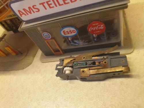

vor wenigen Tagen noch Kernschrott, - Fallerista - 28-12-2020 den der Teiledienst nur gegen Gebühr entsorgen wollte. Jetzt - nach einigen Stunden hinter dem neuen Kompendium hat der Senior die Fassung wieder gewonnen und bietet gönnerhaft die kostenlose Entsorgung an - wohlwissend, dass hier ein rettbarer F1/2 B1 vor ihm liegt. Das einzige, was er noch nicht verstanden hat: Wie wurden die Doppelschleifer bei diesem Modell am Chassis gehalten, zumal die Leiterbahnen frei schwebend konstruiert zu sein scheinen? Schliesslich will er seine Kundschaft in naher Zukunft mit einem frühen E-Type überraschen... RE: vor wenigen Tagen noch Kernschrott, - HHFallerslot - 28-12-2020 Moin, da sind m.W. die Kunststoffzungen unter den Metallzungen abgebrochen, die Schleifer sind wie beim B3 zu befestigen, nur ohne Pertinaxplatte. War das Deine Frage? Viele Grüße Mario RE: vor wenigen Tagen noch Kernschrott, - Fallerista - 28-12-2020 Hallo Mario, ja darum ging es mir. Ich habe nur den Eindruck, dass da keine Kunststoffzungen waren, zumal am Chassis auch keine Abbrüche erkennbar sind. Zumindest weiss ich jetzt dank des Buches von Mathis, dass die Kohlehalter original so asymetrisch waren. RE: vor wenigen Tagen noch Kernschrott, - HHFallerslot - 28-12-2020 Ich schaue heute Nachmittag nochmal nach, bin aber ziemlich sicher, dass bei mir Abbrüche zu sehen waren. An einer Lösung zur Schleifermontage wäre ich sehr interessiert, mir selbst ist nichts eingefallen! Viele Grüße Mario RE: vor wenigen Tagen noch Kernschrott, - Ulrich - 28-12-2020 Schnell mal ein Info-Foto: ![]() Bei dem "Schrottobjekt" fehlen leider beide Plastikzungen und ein Messingzungenende für die Schleiferaufnahmen. Aber nicht wegwerfen! Demnächst kommt dann ein anderes Bauteil rein, bei dem die hier noch intakte Messingzunge abgerissen ist ...und schon ist das Ersatzteil greifbar. Grüße Ulrich RE: vor wenigen Tagen noch Kernschrott, - Fallerista - 28-12-2020 Vielen Dank Ulrich, die fehlende Messingzunge löten wir hin, beim Kunststoff muss ich noch grübeln... RE: vor wenigen Tagen noch Kernschrott, - cw658 - 28-12-2020 Ich weiß es grade nicht ganz genau habe meines Wissens auch so einen und der hatte auch keine Laschen. Das sah genauso aus RE: vor wenigen Tagen noch Kernschrott, - Reifenheizer - 29-12-2020 Hi Fallerista, das Teil sieht durch die verbogenen Zungen so aus als wenn diese zu Schleifern umfunktioniert wären. Diese Zungen liegen plan am Chassis auf, also die Nieten aufbohren, Zungen richten, wieder neu vernieten. Viel Spass dabei, Hans |
