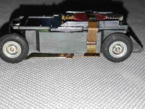

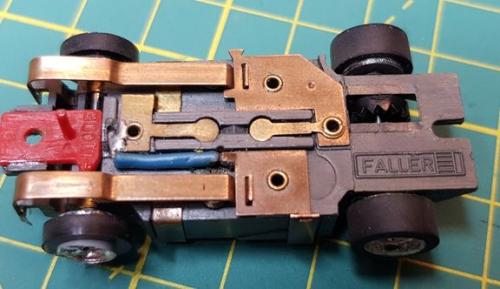

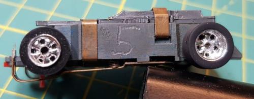

RE: Reparatur Frust Flachanker Motor - Werner1955 - 11-01-2021
habe hier mal 2 Fotos vom Flachanker hochgeladen.
Grüße Werner
Hallo zusammen, habe hier mal 2 Fotos vom Flachanker hochgeladen.
Grüße Werner
RE: Reparatur Frust Flachanker Motor - Ulrich - 11-01-2021
Das ist ein F 4, der hat kein Selenplättchen mehr, der Scheibenkondensator scheint zu fehlen. Manchmal sind die Dinger aber auch ganz tief nach hinten gerutscht und haben deswegen keinen Kontakt mehr. Am besten nochmal mit einer Lampe reinleuchten. Wenns fehlt, neues Scheibchen reinstecken.
RE: Reparatur Frust Flachanker Motor - Fallerista - 11-01-2021
Hallo Werner,
der Kurzschluss ist auf dem Foto gut sichtbar: Der Bügel darf keinesfalls unten den Kontakt zum linken Schleifer berühren. Steck da mal was zum Isolieren rein, wenn Du Glück hast, ist er noch nicht durchgebrannt  Rolleyes .

RE: Reparatur Frust Flachanker Motor - finbar - 11-01-2021
Hallo Werner,
Bei deinem 2.Bild fällt mir der grosse Luftspalt zwischen Ankerplatte und Karosserie auf. Dadurch könnte es auch sein, dass die Kohlen den Kollektor nicht berühren. Hilfreich wäre hier eine Widerstandsmessung zwischen den beiden Kontakten für die Kohlefedern. Oder eine Durchgangsprüfung.
Finbar
RE: Reparatur Frust Flachanker Motor - Ulrich - 12-01-2021
Absolut richtig, finbar Idea
Die Ankerplatte sitzt hier noch nicht richtig drin.  Nochmal aufmachen, Kohlen auf den Federn senkrecht aufrichten, Ankerplatte wieder rein, dabei das Kronrad hinten in den Zahnkranz einrasten und alles wieder verklammern, Kondensator nicht vergessen. Das ist ein F 4, der muss laufen ... gibts doch gar nicht ... .
