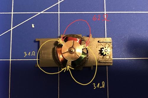

Hallo, ich möchte beim Thema Flachanker Wicklungen testen einhaken. Ich nehme an alle 3 Wicklungen müssen den gleichen Widerstand aufweisen, korrekt? Ich habe einen Motor wo eine Wicklung den doppelten Widerstand der anderen beiden aufweist - das ist doch kaum erklärbar oder? Es sollte doch entweder 0 oder unterbrochen sein?

Hallo Wolfgang,
ja, meist liegen die Werte auf allen etwa gleich.
Und das sind in der Regel Werte um und bei 15 bis 18 Ohm.
Ist da eine große Differenz, dann isser hin.

@ Wolfgangh
Wenn eine Wicklung hochohmig ist, misst du den Widerstand der in Serie geschalteten beiden anderen Spulen. Das sieht danach aus.

@Fallerdrifter:
Stell Dein Messgerät auf Ohm (0-200) und lege dann immer eine Messspitze auf je ein benachbartes Kupferfeld des Flachankers. Wenn bei allen drei möglichen Messungen der gleiche Wert von ca. 20 Ohm angezeigt wird, ist der Anker o.k.

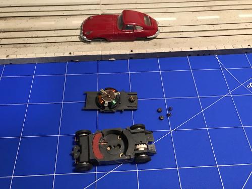

Ich messe 2x 31 Ohm, 1x 62 Ohm. Die Wicklungen sind gold/ rot/ grün, das Chassis ist in einem Jaguar E verbaut, mit dem quadratischen Selenplättchen oben auf der Ankerplatte

RE: Flachanker laufen nicht. - Wolfgangh - 16-01-2021
Derzeit gar nicht, ich muß erst die Kohlen tauschen, Federn erneuern etc. Ich werde berichten.
RE: Flachanker laufen nicht. - Klenkes - 16-01-2021
Das ist aber ein ziemlich hochohmiger Anker. Alle meine Faller Anker haben 18 bis 20 Ohm.
Also ich hab das Chassis jetzt mit neuen Kohlefedern und Kohlen zusammengebaut, der Motor löuft meist gar nicht an, manchmal mit einem Schubs dreht er für einige Sekunden (eher langsam). Ich habe 9V direkt an die Kontakte unter den Kohlen angelegt um die Schleifer etc als Fehlerquelle auszuschalten.
Ich kann mir nicht erklären wie Wicklungen höherohmig werden, entweder sie müßten unterbrochen sein oder einen Kurzschluß bilden.
