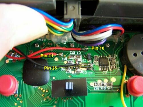

klar, dass es bei meiner Lösung nicht ganz ohne Lötarbeiten geht. Ich hab seit 2 Jahren einen
Carrera elektronischer Rundenzähler
Evolution
Art. Nr. 20071590
an meiner 1:32er Bahn. Den Zähler kann man mit einem alten Druckerkabel (3 Kabel löten) an den Computer anhängen.
Meiner hängt so an der Software Cockpit V2 und das funktioniert wunderbar.
Zusätzlich hat das Teil von mir ein Netzteil eingebaut bekommen, damit man keine Batterien benötigt.
Einziger Schwachpunkt ist, dass er sich nach ein paar Minuten ohne Aktion in den Ruhemodus verabschiedet. Dafür hab ich leider noch keine Lösung gefunden (kann evtl. jemand hier etwas bertragen zur Lösung?).

Hallo Andreas,
hier das Bild, nach dem ich das Teil angeschlossen hab.
Musst sehen an welchen Pins Dein Programm den Impuls erwartet. 25 ist bei meinem die Masse, 10 für Spur 1 und 11 für Spur 2.
Dann noch die Anleitujng zum Netzteilumbau.
Bei Cockpit kommt das Druckerkabel dann in eine USB-Box und die an jeden beliebigen PC mit USB-Anschluss.
Ich hab dafür ein alten Notebook mit Windows XP (gehe eben damit nicht ins Web, dann ist das ok).
Frage zu Deinem Test: Du hast ca. 1 cm hochgelegt die Schiene, wie breit hast den Zähler eingestellt?
Bei mir zählt da erst mal nichts bei meiner Faller. 1:32 geht aber einwandfrei.
Ich werd jetzt dann noch einen 2. Zähler (liegt schun hier) umbauen für Spur 3 und 4. Den kann man dann für Zwischenzeit und Geschwindigkeitsmessung und als Tankboxe (eben auf der Strecke) nutzen mit dem Programm.
vg
Peter
