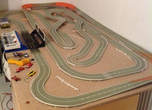

An Weihnachten habe ich mal wieder meine Kisten mit der Faller ausgeräumt und mich im Keller ausgebreitet. Mit den Aurora Super G+ Flitzern ein Riesen Spaß, dank der 8m Geraden.
Leider soll der Keller auch anderen Zwecken dienen, daher muss ich mich auf 1,2 x 2,2m beschränken. Mein Bahnentwurf lässt sich mit den Super G+ gut durchfahren, ist aber auf Dauer mit denn fast zu leicht. Daher habe ich mal meine alten G+ und die AFX probiert. Die sliden besser, schaffen aber die zwei engen Kurven nicht (besonders die AFX).
Mein größeres Problem ist allerdings, dass die alten Renner nicht mehr wirklich laufen...
Ich bin da leider völlig unbedarft. Kann mir da jemand von Euch helfen?
Und wie findet Ihr meine Hobby-Bahn?
Besten Dank christian

Die G-plus und AFXe kommen in der Tat nur mit viel Fingerspitzengefühl um die Spitzkehren herum. Wenn man ein wenig geübt hat, klappt das immer öfters. Ich habe aber die Spitzkehren nach ausgiebigem Test aus diesem Grund nicht in meine Bahn eingebaut. Wenn mal Ungeübte mitfahren, führen solche schwierigen Stellen ganz schnell dazu, daß die keine Lust mehr haben.
Ansonsten hast Du da ein schönes Layout.

gefällt mir auch, Deine Bahn.
Schau mal, ob die Autos in den Kurven aufliegen.
Dann können höhere Reifen helfen.

In der Tat ist dein Layout ziemlich ambitioniert. Wie Klenkes schon sagt, klappt das mit den engen Figuren sehr wohl - aber weniger für Gäste.
Ich hatte auch mal einen Test auf meiner Neujahrsbahn gemacht. Schau dir die Clips an. Ist zu schaffen, aber nur mit viel Übung.

Mit meinem Charme ist es mir jetzt auch gelungen, meiner Liebsten noch einen kleinen Anbau abzugewinnen. D.h. die Gerade an der Hinterwand (im Bild rechts) wird sich auf 4,5 m verdoppeln plus 2,5 m wieder zurück. Am Wendepunkt eine Steilwand.

@mos: mit was hast Du die Umrandung an den Kurven gemacht?

das sind 7 mm hohe Schaumstoffrandstreifen von Umpfi.
Mit 1 mm Pappe ergeben sie die 8 mm für die Fallerschienen. Das Driften funktioniert gut, allerdings haut es da ziemliche Riefen rein, wenn die Autos (mit dem Führungsstift) über den Schaumstoff rutschen. Für eine temporäre Bahn kann ich aber damit leben. (Vorgehen z.B.: Bahn verlegen, Randstreifen anpassen und Außen antackern. Damit ist gleichzeitig die Bahn hinreichend fixiert.)
Umpfi bietet sie im Kapitel "H0 Schienen" als Slotdevil Randstreifen an.
