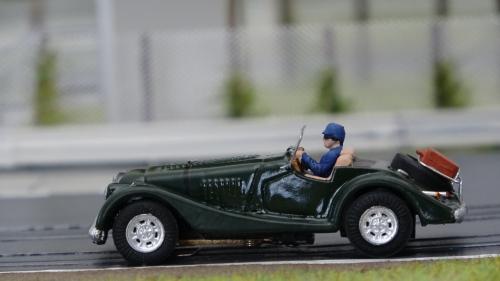

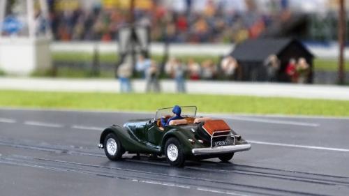

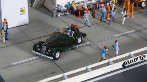

Morgan Plus 8 Roadster - Hermann56 - 14-03-2022
Durch den Hinweis kürzlich von boxer53
zum Morgan Plus 8 von Greg Gipe habe ich den im Oktober 2021 erhalten. Erste Anprobe mit einem T-MG1 Chassis waren vielversprechend.
Tja und dann habe ich etwas gefeilt und angepasst, die Frontscheibe durch ein Ätzteil von mir ersetzt. Die Scheinwerfer + Rückleuchten wie üblich mit Aderendhülsen gebaut. Ein paar Decals erstellt mit dem Morgen +8 Logo. Die Schnalle für den Motorhaubengurt war noch übrig und die Vincent Felgen sehen den Originalfelgen recht ähnlich. Reifen sind normale Faller Reifen, hatten auf der Felge den besten Durchmesser. Die Fahrerfigur ist einer von mehreren die ich vor Monaten in Auftrag gegeben hatte und jetzt endlich fertig wurden. Hinten noch einen Koffer plaziert, der Gepäckträger ist aus Draht selbst gefrickelt.

RE: Morgan Plus 8 Roadster - Hermann56 - 15-03-2022
Na das T-MG1

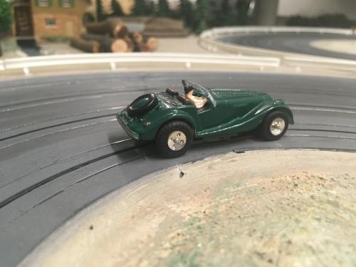

RE: Morgan Plus 8 Roadster - boxer53 - 16-03-2022
(14-03-2022, 23:49)Hebi schrieb: Hi Herrmann,
sehr schön aufgewertet!
Der braucht ein recht flaches Chassis? Welches hast du drunter?
Es geht aber auch mit dem alten Aurora-Slimline Chassis einigermaßen akzeptabel.
Aber Hermann hat es wieder klasse gesupert!
Grüße Klaus.

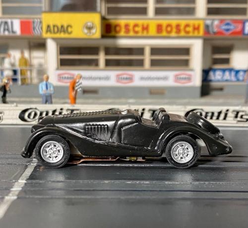

RE: Morgan Plus 8 Roadster - HHFallerslot - 17-03-2022
die in der Bucht angebotenen Chassis von Joejazz sind auch superflach und laufen sehr gut. Damit habe ich nun meinen dritten 914er motorisiert.
RE: Morgan Plus 8 Roadster - Hermann56 - 18-03-2022
@HHFallerslot
stimmt aber der Achsabstand war nicht ausreichend und die hintere Halterung war ungünstiger da dicker.
