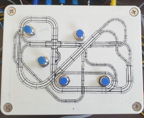

Bye, bye Faller Weichenschalter! - Fallerista - 16-03-2022 RE: Bye, bye Faller Weichenschalter! - cw658 - 16-03-2022 ja cool Christian! Taster sind klar, aber woher bzw. wie hast Du das Bild erstellt? RE: Bye, bye Faller Weichenschalter! - rocket - 16-03-2022 Also ich nehme mal an auf Foto-Ätztechnik wenn das eine Metallplatte ist. Ansonsten gibt es auch Transferfolien die spiegelverkehrt darauf ausgedruckt werden und anschließend mit einer Wärmequelle auf das Objekt übertragen werden. Dann noch Schutzlack rauf, Löscher bohren und fertig. So mache ich das manchmal. RE: Bye, bye Faller Weichenschalter! - cw658 - 16-03-2022 auf einer Aufputzdose???
RE: Bye, bye Faller Weichenschalter! - rocket - 16-03-2022 (16-03-2022, 15:05)cw658 schrieb: auf einer Aufputzdose??? klar funktioniert auch RE: Bye, bye Faller Weichenschalter! - Fallerista - 16-03-2022 Es ist eine s/w Kopie - eines original Faller Plans, - den ich mit Bleistift nach gearbeitet habe (Zusatzabzweigung etc.) und dann - auf kratzfeste selbstklebende Laserfolie kopiert habe Alternativ kann man sich seine Strecke auch mit dem 3D-Modellbahnstudio "bauen" und diese dann als Druckvorlage nehmen. Die Dose ist der anhaltend dürftigen Angebotssituation bei Gerätegehäusen geschuldet, die dann noch die passenden Maße haben müssen. Das intuitive schnelle Schalten der richtige Weiche funktioniert jetzt sehr gut und Durchschmoren ist auch nicht mehr möglich mit den Tastern. PS: Das Haar ist auf der Folie, nicht unter der Folie :-) RE: Bye, bye Faller Weichenschalter! - rocket - 16-03-2022 (16-03-2022, 15:33)Fallerista schrieb: .... die Dose ist der anhaltend dürftigen Angebotssituation bei Gerätegehäusen geschuldet, die dann noch die passenden Maße haben müssen. Was die Abmessungen der Gehäuse betrifft da muss ich dir recht geben und aus diesen Grund baue ich mir die benötigten Gehäuse auch selbst. ABS oder Polystirol lassen sich dabei hervorragen bearbeiten und auch verkleben. Ich bevorzuge dabei eine Materialstärke von 1,5mm. RE: Bye, bye Faller Weichenschalter! - Fallerista - 16-03-2022 Zitat:Was die Abmessungen der Gehäuse betrifft da muss ich dir recht geben und aus diesen Grund baue ich mir die benötigten Gehäuse auch selbst. Ich war kurz davor, selbst zu bauen, wollte aber schnell die Anwendung testen. Vielleicht bau ich mir später mal richtig schöne Pulte. Man könnte ja auch die Dosen unten etwas schräg kürzen, dann werden sie zum "Pult". RE: Bye, bye Faller Weichenschalter! - mos - 16-03-2022 Ich habe bei meinem Stellpult ein Foto des Moduls gemacht, das Foto entsprechnd bearbeitet, in einer passenden Größe ausgedruckt, eine "Plexiglas"-Scheibe drüber gelegt und alles mit versenkbaren Schrauben auf einem Holzrahmen festgezurrt. RE: Bye, bye Faller Weichenschalter! - Fallerista - 16-03-2022 klingt sehr spannend und macht sehr neugierig auf ein Foto :-) RE: Bye, bye Faller Weichenschalter! - mos - 17-03-2022 Moin zusammen, ich hab noch was gefunden: ![]() Das Prinzip kann man hoffentlich erkennen - was Besseres habe ich leider nicht parat .
RE: Bye, bye Faller Weichenschalter! - rocket - 17-03-2022 oh weh, ich hoffe mal das sich bei dieser 'Verdrahtung' auch noch nach Jahren einer auskennen wird. Ansonsten ist das eine gute Idee mal zum nachbauen. RE: Bye, bye Faller Weichenschalter! - cw658 - 17-03-2022 Wenn Michael etwas baut...: -fasziniert mich das immer wieder aufs neue -wird er sicherlich wissen, was er da gebaut hat Die Variante Blockschaltbild mit Taster fand ich schon bei den Eisenbahnern toll. RE: Bye, bye Faller Weichenschalter! - rocket - 17-03-2022 Hi Christoph, es geht da nicht um das bauen und ob das funktioniert, sondern einzig und allein um das Verdrahtungs Chaos. Ich rede davon leider aus meiner Erfahrung. Sicher wird das auch alles funktionieren, da hab ich auch keine Befürchtungen. Lass aber mal irgendwann, und das wird auch passieren, einen Kurzschluss auftreten. Dann geht die Sucherei erst richtig los. Es würde schon ausreichen das alle Leitungen und hauptsächlich die Lötleisten einen gewissen Abstand haben und und auch im Gehäuse alle befestigt werden. Aber wie ich schon schrieb spreche ich da aus eigener Erfahrung in der Vergangenheit. RE: Bye, bye Faller Weichenschalter! - mos - 17-03-2022 Moin zusammen, das Teil ist Vergangenheit, wobei sich das Chaos in Grenzen hielt, da es sich um relative kleine Baugruppen handelte. Die Steckerbelegung hatte ich aber detailliert dokumentiert. Trotzdem würde ich heute mehr unterschiedliche Farben verwenden. Ich hatte Mal irgendwo recherchiert, dass "chaotische Verdrahtung" Störungen minimiert, da sich die Störfelder halt chaotisch aufheben. Mittlerweile verdrille ich die Aderpaare aber, was den gleichen Zweck erfüllt .Kontraproduktiv ist dagegen das "ordentliche", insbesondere parallele Verlegen in Kabelkanälen o.ä., wenn man keine abschirmenden Maßnahmen vornimmt. Und wenn man dann noch Daten- und Energieleitungen verheiratet werden, ist das Chaos - auch ohne Kurzschluss - vorprogrammiert. Betrifft "Analogfahrer", wenn eine elekrtonische Zeitmessung Verwendung findet. RE: Bye, bye Faller Weichenschalter! - Fallerista - 18-03-2022 Zitat:Ich hatte Mal irgendwo recherchiert, dass "chaotische Verdrahtung" Störungen minimiert, da sich die Störfelder halt chaotisch aufheben. Mittlerweile verdrille ich die Aderpaare aber, was den gleichen Zweck erfülltlt Das ist auch eine Typ Frage. Mein ehemaliger Kollege hat alle Kabel (ca. 25) zu unserem Bürocomputer fest verlegen lassen, weil er die Panik bekam, wenn er ein loses Kabel sah. Im Ergebnis führte jede kleine Änderung (neuer Scanner, anderer Drucker oder Bildschirm) zu einer nervigen Umbauaktion, weil seine Kabelbäume aufgetrennt werden mussten. Ich komme mit Spaghetti-Elektrik ganz gut zurecht, wenn die Kabel beschriftet sind. Aber jeder wie er will und kann. RE: Bye, bye Faller Weichenschalter! - Hermann56 - 18-03-2022 richtig klasse Idee und Umsetzung |
