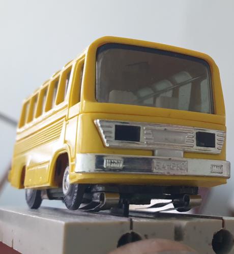

...ob es an den "neuen" Schleifern liegt?

Hallo Christian,
ich würde das "Problem " erst einmal  grob einschränken.
Liegt es an der Karo oder am Motor? Wie steht der Motor ohne Karo auf der Bahn?
Motoren verkannten leicht in den Kleinbussen, vor allem wenn die Stege am hinteren Schraubstutzen noch nicht bearbeitet sind.
Sind die Schleifer richtig montiert?
Grüße aus dem WW
Wolfgang

Hallo Wolfgang,
vielen Dank für Deine Tipps. Er läuft jetzt 1a. Die Schleifer waren falsch eingestellt und er schob sich auf zwei Rädern durch die Gegend. Dadurch schlechte Langsamfahrt, Entgleisungen etc.
Christian
