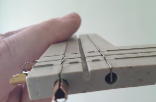

Manche Autos kommen über drüber, andere nie andere manchmal. Und das natürlich an der unzugänglichsten Stelle der S 20...

Moin Christian,
ja, diese und die 2+1-Kreuzung sind schon eine Herausforerung Confused .
Ich habe die Leiter bei meinen Probeaufbauten immer erst nach dem Verbinden der Schienen nach unten gedrückt, damit sie auch während des Betriebs dort bleiben. Das hat in den meisten Fällen geholfen, so dass der Querverkehr die Kreuzung besser passieren konnte.
Abschleifen habe ich nicht gewagt, allerdings habe ich Mal mit Papierstreifen experimentiert, so dass die Räder wie auf einer Rampe über die Leiterbahnen fahren konnten.

Hallo Michaelo,
ich habe das Teil heute morgen ungefähr 20 Minuten staunend mit der Lupe betrachtet und alle Dremel-Schleifvorgänge geistig durchlaufen.
UND DANN?
Dann lassen sich die Verbiegungen doch glatt mit einer kleinen Zange beseitigen und die Leiter gehen mit sanftem Druck in eine gute Flachstellung zurück. Seitdem ist ENDLICH Ruhe am neuralgischen Eck und von beiden Seiten wird die Kreuzung mit allen Fahrzeugen wundersam schnurrend passiert.
Kaffee trinken im Sessel und den fliessenden Vehrkehr "geniessen".

RE: Endlich einen weiteren Übeltäter gefunden - cw658 - 26-03-2022
Bei mir hat es immer geklappt, die Stromleiter mittels kleinem Maschinen-Schraubstock soweit einzudrücken, das sie kaum noch heraus kucken.
Sollte das mal nicht funktionieren, ist meist Rost im Spiel.
