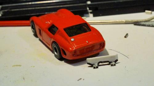

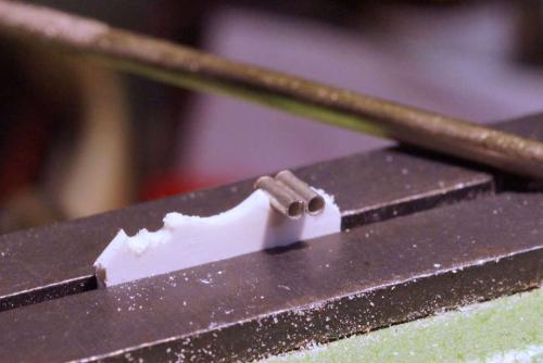

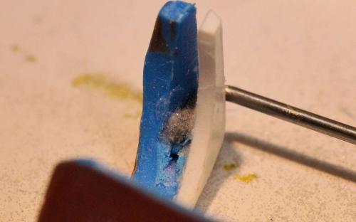

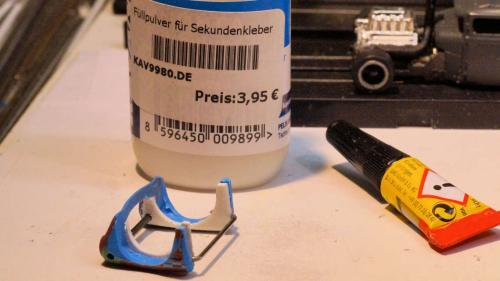

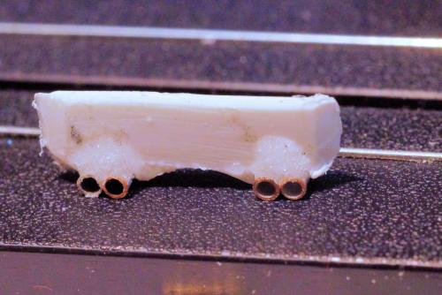

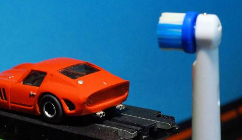

Tipp: Sekundenkleber-Granulat für schwierige Fälle - Hebi - 22-04-2022 Hi Jungs, kleben mit Sekundenkleber ist manchmal etwas ticky. Besonders wenn runde Teile oder z. B. Aderendhülsen auf Flächen geklebt werden müssen. Auch wenn die Hülsen z. B. rechtwinklig an dünne Teile geklebt werden müssen, ist das Klebe-Ergebnis leider oft nicht dauerhaft. Alternativ mit Sekundenkleber-Gel zu arbeiten ist auch nicht wirklich besser. Die Gel-Version erreicht nach meinen Erfahrungen sowieso nicht die Festigkeit der dünnen Liquid-Verklebungen. In solchen Fällen hilft Füllpulver oder auch bekannt als Sekundenkleber-Granulat. Es besteht aus einem sehr feinen Glasgranulat. Anwendungsbilder, z.B. gekröpften Draht in freier Höhe im Spalt: Endrohre für den Ferrari 250 GTO, Rückansicht und mit Granulat verstärkte Innenansicht Vorgefertigte Einheit, kann dann innen flächig eingeklebt werden, ggf. die Endrohre im Anschluss polieren Generell wichtig beim Arbeiten mit Sekundenkleber: Die Positionierung der zu verklebenden Teile muss auf Anhieb sitzen, deshalb ist eine hohe Konzentration und Vorbereitung sehr wesentlich. Ein mehrmaliges Verschieben verschlechtert die Klebefestigkeit z. T. enorm. Wenn das doch passiert, den Kleber komplett mit Schlüsselfeile wegmachen und neu ansetzen. Und nie ohne Schutzbrille. Es ist erschreckend, wie weit bei verunglückten Klebeversuchen die Kleberspritzer manchmal fliegen. Für bestmögliche Verklebungen an defekten Chassis (PP/PE-Kunststoffe) ist außerdem ein Sek.-Kleber-Aktivator zur Vorbereitung der Klebestelle zwingend nötig. Informationen dazu plus Reparatur-Gestaltung gibt es hier im Forum. Genauso wie Sekundenkleber generell nicht in dei Hände von Kinder gelangen darf, ist natürlich auch das Granulat sicher aufzubewahren. VG Hebi RE: Tipp: Sekundenkleber-Granulat für schwierige Fälle - Arne - 23-04-2022 Moinsen, neben dem Füllpulver kann man auch Natron/Natriumhydrogencarbonat nehmen. Ist im Preis günstiger. Arne RE: Tipp: Sekundenkleber-Granulat für schwierige Fälle - Ulrich - 23-04-2022 Ihr seid ja echt klasse! Gut, dass ich mit den 356ern noch gewartet habe. ![]() Jede Menge Tipps bitte. Grüße Ulrich RE: Tipp: Sekundenkleber-Granulat für schwierige Fälle - sven - 23-04-2022 hahaha ... wann hab ich dir die geschickt , vor 2 jahren ? jetzt aber fixx natron gekauft !! RE: Tipp: Sekundenkleber-Granulat für schwierige Fälle - Ulrich - 23-04-2022 Im Winter, wenn der Regen um die Häuser tobt ... ist auch der Werkzeugkeller fertig ... wenn die Trockenlegung sich bewährt. Dann ist auch Platz für den Hohensyburgring ... . Ich liebe alte Häuser, aber gut Ding will da Weile haben ... Grüße Ulrich RE: Tipp: Sekundenkleber-Granulat für schwierige Fälle - mos - 23-04-2022 (23-04-2022, 13:31)Ulrich schrieb: Ihr seid ja echt klasse! Gut, dass ich mit den 356ern noch gewartet habe.Eine wahrlich magische Anzahl, die 23 .(23-04-2022, 16:20)sven schrieb: wann hab ich dir die geschickt , vor 2 jahren ? (23-04-2022, 13:31)Ulrich schrieb: Jede Menge Tipps bitte.Sven zurückschicken und Geld wieder eintreiben .(22-04-2022, 23:03)Hebi schrieb: kleben mit Sekundenkleber ist manchmal etwas ticky.Guter Tipp, bei mir kleben meistens erst die Finger zusammen. Kommt auf die Merkliste .
