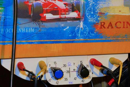

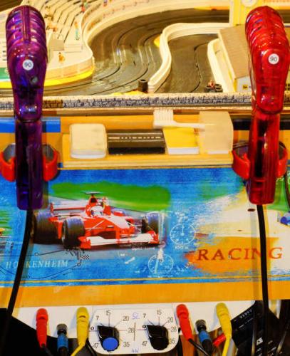

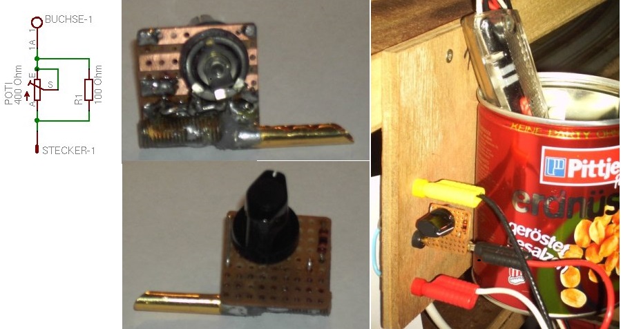

Tipp: regelbarer Bremswiderstand an der Bahn - Hebi - 16-06-2022 Hallo Jungs, wahrscheinlich bin ich nicht der einzige der die guten alten Parma-Regler nicht missen möchte. Allerdings ist (selbst bei einem Mini-Poti) bei den engen Reglern der Einbau einer regelbaren Bremse ziemlich fummelig. Und wenn man dann noch 4 weitere verschiedenomige Parma-Regler hat... Und andererseits macht eine Bremse, die sich nicht regeln lässt, bei den verschiedenen Magneter-Typen keinen wirklichen Sinn. Habe deshalb ein Bremspoti je Fahrspur gut zugänglich (direkt zwischen die Regler-Halterungen) ins Anschluß-Tableau meiner Bahn eingebaut. So lässt sich zudem ohne Probleme ein ordentlich großes 4 Watt-Potentiometer mit einem für die Magneter ausreichend weit gespreiztem Regelbereich (0-47 Ohm) einsetzen. VG Hebi RE: Tipp: regelbarer Bremswiderstand an der Bahn - mos - 17-06-2022 Moin Hebi, jau, gute Idee. Die Bremswirkung kann schon heftig sein, insbesondere bei Wagen mit Neodym-Magneten, wie z.B. das LifeLike T(?)-Chassis. Ich hatte mir damals einen variablen Bremswiderstand zum Mitnehmen gebastelt: ![]() RE: Tipp: regelbarer Bremswiderstand an der Bahn - Hebi - 17-06-2022 (17-06-2022, 13:11)mos schrieb: Die Bremswirkung kann schon heftig sein, insbesondere bei Wagen mit Neodym-Magneten, wie z.B. das LifeLike T(?)-Chassis.Hallo Michaelo, ja, die LL-T bremsen schon sehr heftig, und das schon ohne Bremsanschluß. Ziehe dafür dann meist einfach den Bremsstecker ab. Denn meine 47 Ohm-Einstellung ist für das T-Chassis immer noch zu gering. Ich wollte aber wegen der Feineinstellung für die anderen Modelle keinen noch größeren Regelbereich. Mit den 4 Watt hast du völlig recht, das Poti ist eigentlich unnötig groß dimensioniert. Aber die Bauausführung mit der 6mm-Achse ist sehr solide, das schien mir gut für den manchmal rauhen Rennbetrieb. Zudem lag bei der nächst kleineren/schwächeren Bauform die Wattzahl (bei meiner damaligen Bestellung) gleich bei nur noch 0,25 Watt... VG Hebi RE: Tipp: regelbarer Bremswiderstand an der Bahn - mos - 17-06-2022 Moin Hebi, ja, ist auch ne Frage der Gelegenheit: So ist bei meiner Bastelei die Auswahl des Potis mit der Höhe des Widerstandes und der erlaubten Verlustleisung - sowie dem passenden Knauf - eher dem Bestand in meiner Grabbelkiste geschuldet .
