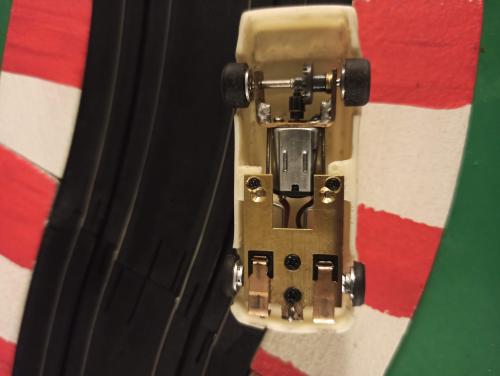

Ft sport chassis - Kratos85 - 11-10-2022 Ciao a tutti, volevo condividere con voi la mia creazione. Praticamente it un teleaio a passo variabile con assale ammortizzante posteriore, questa it una foto di una delle macchine che sto costruendo e ne ho altre in cantiere... Entschuldigung, ich werde versuchen, auf Deutsch zu schreiben RE: Ft sport chassis - ebi - 11-10-2022 (11-10-2022, 14:28)Kratos85 schrieb: Ciao a tutti, volevo condividere con voi la mia creazione. Praticamente it un teleaio a passo variabile con assale ammortizzante posteriore, questa it una foto di una delle macchine che sto costruendo e ne ho altre in cantiere... Dämpfer auf der Hinterachse??? Hast Du an dem chassis auch gebastelt?? Die Karosserie sieht gut aus! ...zeig mehr Bilder... _______________________________________________________________ Grazie mille, solo una persona deve tradurre e non molte Ciao ciao Ebi RE: Ft sport chassis - Klenkes - 11-10-2022 Schreib ruhig weiter auf Italienisch. Deepl und Google Translator sind mittlerweile gut genug. Die gedämpfte/gefederte Hinterachse würde ich gerne sehen. Das hört sich interessant an. Continuate a scrivere in italiano. Deepl e Google Translator sono ormai sufficienti. Vorrei vedere l'assale posteriore ammortizzato e molleggiato. Sembra interessante. Saluti Markus RE: Ft sport chassis - Kratos85 - 11-10-2022 Grazie a tutti per la comprensione,il telaio l'ho creato io ed è in ottone e monta delle barre di torsione che sorregono il ponte posteriore,dove viene fissato il motore ed il tutto e facilmente regolabile svitando e avvitando due viti.La macchina è rigorosamente priva di magneti in maniera da esaltare il piacere di guida e i contatti sono stati posizionati in maniera da aumentare l'angolo di deriva in curva rendendo la macchina divertente da guidare e molto stabile.Le carrozzerie le creo io in resina e ne sto già creando altre in maniera da creare diverse categorie,tra cui le silhouette....provo a mettere un video e qualche foto.... (11-10-2022, 21:45)Kratos85 schrieb: Grazie a tutti per la comprensione,il telaio l'ho creato io ed è in ottone e monta delle barre di torsione che sorregono il ponte posteriore,dove viene fissato il motore ed il tutto e facilmente regolabile svitando etando due viti.La macchina è rigorosamente priva di magneti in maniera da esaltare il piacere di guida ei contatti sono stati posizionati in maniera da aumentare l'angolo di deriva in curva rendendo la macchina divertente da governare e molto stabil.Le carrozzerie le creo io in resina e ne sto già creando altre in maniera da creare diverse categorie,tra cui le silhouette....provo a mettere un video e qualche foto.... RE: Ft sport chassis - Kratos85 - 11-10-2022 https://youtu.be/ginaCmNJvNE RE: Ft sport chassis - ebi - 12-10-2022 Wow, fantastico! Puoi mostrare altre immagini del telaio? Quale motore avete usato, funziona molto silenziosamente. Come avete fissato i pantografi? Che tipo di macchina gialla è quella? Alfa C4?? Liebe Grüße Ebi RE: Ft sport chassis - Kratos85 - 12-10-2022 Il motore è un n20 che gira a 12,5v e i contatti sono fissati come sulla tomy turbo e funziona a molle.Il blocco anteriore è fisso e comprende l'assale anteriore e la piastra contatti e il ponte posteriore è libero di allungarsi o accorciarsi in base alla carrozzeria che si vuole usare,in maniera precisa, ed il posteriore è ammortizzato come le macchine h0 in ottone da corsa. Questo è uno di due prototipi,che sto ancora mettendo a punto,nel frattempo sto creando anche delle carrozzerie e se riesco vorrei crearne una piccola serie da poter dare agli appassionati ad un prezzo onestissimo,se vi interessa,presto vi potrò dire di più https://youtube.com/shorts/7OGAsHjXZxs?feature=share RE: Ft sport chassis - Klenkes - 13-10-2022 Sehr schönes Chassis. Ich mag solche Eigenbauten. In den US gibt es viele solche Lösungen in den Foren zu bewundern. Ich fände es aber höflich, wenn in einem deutschen Forum auch deutsch geschrieben würde. Die automatischen Übersetzter von Google und Deeple machen das mittlerweile sehr gut. Viele Grüße Markus (in seiner Funktion als Admin des Forums) RE: Ft sport chassis - ebi - 13-10-2022 (11-10-2022, 20:24)Klenkes schrieb: Schreib ruhig weiter auf Italienisch. ??? Gruß Ebi RE: Ft sport chassis - mos - 13-10-2022 Moin Markus, moin Fabrizio, (11-10-2022, 20:24)Klenkes schrieb: Schreib ruhig weiter auf Italienisch.ich liebe die italienische Sprache, aber ist es nicht besser, wenn nur einer den Übersetzer bemüht und nicht alle anderen? "Io amo la lingua italiana, ma non è meglio se solo una persona usa il traduttore e non tutti gli altri?" RE: Ft sport chassis - Kratos85 - 13-10-2022 Entschuldigung, das habe ich falsch verstanden, ich werde von nun an nur noch deutsch schreiben Hier ist ein Foto des Fahrgestells, auf dem man sehen kann, wie die Hinterachse funktioniert RE: Ft sport chassis - ebi - 13-10-2022 (13-10-2022, 13:46)Kratos85 schrieb: Entschuldigung, das habe ich falsch verstanden, ich werde von nun an nur noch deutsch schreiben amiamo la burocrazia... ![]() Danke für das Foto!! Klasse Arbeit!! Gruß Ebi |
