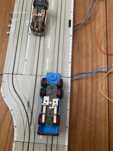

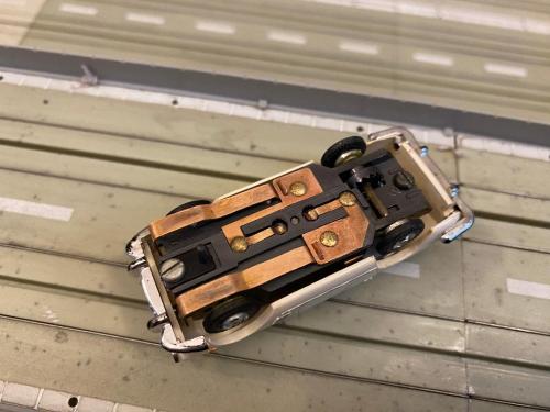

RE: Ein Neuer hat ein paar Fragen zu Faller AMS - Turbos - 06-03-2023

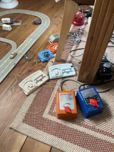

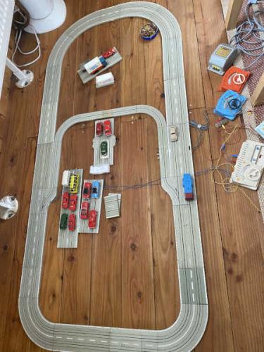

So, damit ihr mal meine "Bodenanlage" seht, hier Bilder. Ich vergrößere sie immer nur für eine Schiene.
Dann weiß ich, vielleicht wo der Fehler ist.
Hier sind die Wagen die immer laufen, wenn ich sie anschiebe.
Auf dem Boden ist die Anlage, weil ich hier im Vorzelt auf dem Camping bin.
Moin, stimmt Thomas, ich habe auch schon neue Federn und schleifer gekauft. Mit dem Ratschefummel arbeite ich immer. Meine anderen Autos sehen schlimmer aus. Habe ich noch nicht bearbeitet.
Im 2 Bild kannst du eine Ecke von meiner Heizung sehen. Ich habe eine Gastherme und Heizkörper. Cool

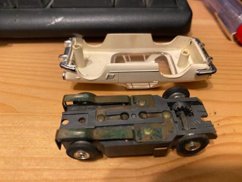

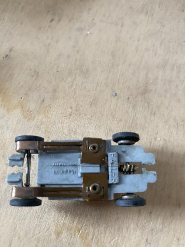

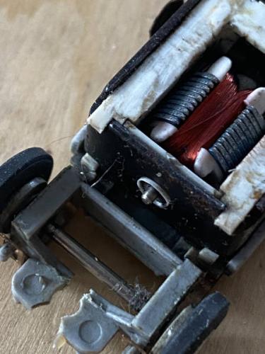

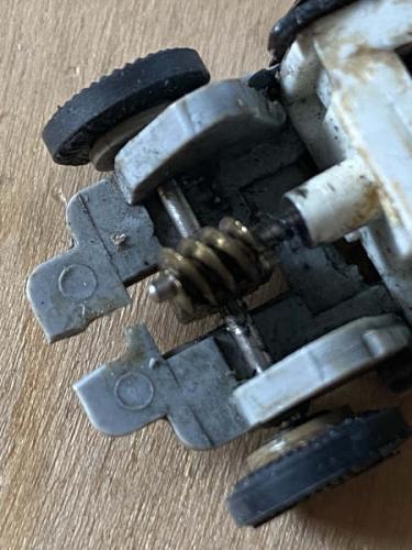

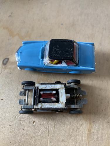

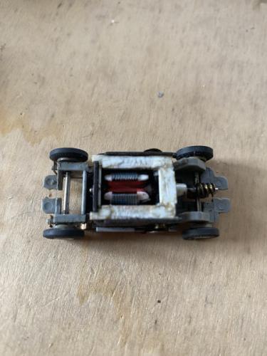

RE: Ein Neuer hat ein paar Fragen zu Faller AMS - Turbos - 07-03-2023
Etwas neues Big Grin
Ich habe eine Frage
Den Wagen wollte ich säubern
die Schleifer habe ich schon im Glas
Metall Schnecken
Von vorne, keine Halterung
.jpg   2023-03-07 10.48.39.jpg (Größe: 58,27 KB / Downloads: 279)
den Motor bekomme ich nicht raus.
Ist er eingeklebt?
Der Motor läuft ohne Probleme. Wie gesagt, ich wollte die Wagen alle säubern und Teile erneuern.
RE: Ein Neuer hat ein paar Fragen zu Faller AMS - cw658 - 07-03-2023
Moin Klaus,
Du hast schon gesehen, das das Chassis einen Totalschaden hat?
Da würde ich garnix dran machen aus Angst, das er mir total auseinanderfällt.
Fahre ihn solange es geht und danach Verwendung als Standmodell.
Das ist meines Wissens ein Plattenchassis, das an der Befestigungsschraubaufnahme ausgebrochen ist und mittig einen Riss im Chassis hat.
