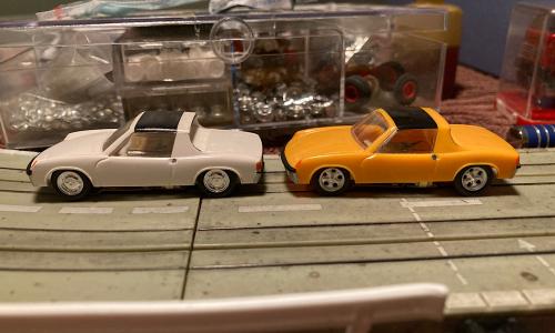

Faller HitCar Umbau auf AMS : VW Porsche 914/6 - Luger61 - 09-03-2023 Gestern habe ich einen 914er bekommen und heute habe ich ihn schon Mal zerlegt und die Karosserie nach unten mit Poly verlängert damit ich den Verlust der original Bodenplatte wieder ausgleichen kann. Am Wochenende geht es weiter. [attachment=15193] [attachment=15194] Gruß Karlheinz RE: Faller HitCar Umbau auf AMS : VW Porsche 914/6 - sven - 10-03-2023 gute idee ...schön gemacht ... erst aus der erinnerung und dann hab ich mir fotos angeschaut vom original . so dicke schweller hat der normal nicht , schau mal auf google , bisschen zuviel , zu dick grussven RE: Faller HitCar Umbau auf AMS : VW Porsche 914/6 - Luger61 - 10-03-2023 Hallo Sven , Ist klar , erst Mal ankleben und dann passend zurecht schleifen. Entspricht so aber+0,5mm der Faller Bodenplatte . Gruß Karlheinz RE: Faller HitCar Umbau auf AMS : VW Porsche 914/6 - Crazy Tom - 10-03-2023 Hallo Karlheinz, sieht doch soweit schon mal ganz gut aus. Klar, muß noch geschliffen werden und ich persönlich würde ihn in dem 70er Jahre Orange lackieren mit matt schwarzem Targadach. So hat man ihn damals oft gesehen und so hatte ich ihn damals von Carrera. Ist eh ein schöes Auto, also das große Original meine ich, nur zum schrauben, wenn mal was ist, ganz schlecht. Durch den Mittelmotor wird selbst das Wechseln der Zündkerzen zur Qual, da brauchste Puppenhändchen. Deiner sieht jedenfalls gut aus, zeig mal Fotos wenn er fertig ist. Viel Spaß beim bastel Thomas RE: Faller HitCar Umbau auf AMS : VW Porsche 914/6 - Luger61 - 10-03-2023 Hallo, A-Säule ist gerichtet, Schweller und Stoßfänger grob beigeschliffen , Vincent Felgen montiert und alles mit einem Blockmotor Chassis B3/3a mit Doppelfederschleifer in die Karosserie eingepasst. Das passte besser als die Flachankerchassis, hatte gleich die richtige Höhe und sogar die Schraubstutzen haben 1:1 gepasst ! Und ja er wird Kommunalorange MB2603 mit schwarzen Stoßfängern mit Chromeinlagen, Targadach schwarz überlege ich noch. Zuerst muss ich Mal sehen aus was ich die Scheiben mache oder ob sich was von einem anderen Auto abändern lässt .Wer da einen Tipp für mich hat bitte melden. [attachment=15195] [attachment=15196] [attachment=15197] [attachment=15203] Gruß Karlheinz RE: Faller HitCar Umbau auf AMS : VW Porsche 914/6 - Slotraver - 10-03-2023 Sehr schöne Bastelei, Karlheinz! Weiterhin viel Spaß. ![]() Viele Grüße, Andreas RE: Faller HitCar Umbau auf AMS : VW Porsche 914/6 - sven - 10-03-2023 ...jetzt schauns gut aus , die schweller , super .... stefan gimbel ( crazyslotter ) hat die mal für mich in resine hergestellt , der hat sicher noch n stempel für die scheibe und föhnt dir eine . fragihn einfach mal .... RE: Faller HitCar Umbau auf AMS : VW Porsche 914/6 - Hermann56 - 10-03-2023 das da ein Blockmotor passt, hätte ich nicht gedacht Eine Kotflügelverbreiterung erfolgt nicht? Sieht insgesamt schon vielversprechend aus. RE: Faller HitCar Umbau auf AMS : VW Porsche 914/6 - Luger61 - 10-03-2023 Hallo Hermann, ja der Blockmotor passt in dem Fall hier besser als der Flachanker , damit sich dessen letztes Zahnrad frei dreht ohne den Kofferdeckel von innen zu berühren müsste die Karosserie fast 1mm höher liegen. Noch etwas tiefer ginge es mit einem Kastenchassis , aber das war mir hier zu schade , das hebe ich mir auf für eine Original Karosserie. Verbreiterungen wie beim 914/6 GT habe ich nicht geplant, da warte ich bis ich Mal einen weiteren mit kaputter Karosserie bekomme , denn der Schritt ist nicht mehr rückbaubar. Gruß Karlheinz RE: Faller HitCar Umbau auf AMS : VW Porsche 914/6 - HHFallerslot - 10-03-2023 Moin, es geht auch ohne Ankleben eines Schwellers. Ich nehme aber auch die Chassis TMG-1 oder das flache von JoeJazz! Und ja, ich weiß, das Dach geht bis ganz an die hintere Kante…….irgendwann schaffe ich das noch……. Viele Grüße Mario RE: Faller HitCar Umbau auf AMS : VW Porsche 914/6 - Luger61 - 10-03-2023 Hallo Mario , Deine zwei gefallen mir sehr gut, Joeslot wäre auch meine Wahl gewesen wenn ich nicht noch einige Faller übrig hätte . Aber so ganz ohne Schweller sieht er doch irgendwie komisch aus da die Türunterkante jetzt den Kartosserieabschluss nach unten bildet , wenigstens ein 1mm Schweller würde originaler wirken . Liegt vielleicht daran das ich aus der Oldtimer Ecke komme. Ist aber wie alles reine Geschmackssache . Der einzige Nachteil der Joeslot ist in meinen Augen das sie zu leicht sind , mit den Fallerchassis gehen meine Umbauten erheblich schneller durch die Kurven bevor sie rausschleudern (bei gleicher Bereifung). Als nächstes suche ich jetzt einen offenen 914er. Gruß Karlheinz RE: Faller HitCar Umbau auf AMS : VW Porsche 914/6 - HHFallerslot - 10-03-2023 Danke, ich mag die beiden auch sehr gerne, aktuell ist ein Grüner in Arbeit. Ich habe das Chassis von JJ mit den Messinggewichten, das liegt wie das sprichwörtliche Brett. Es gab übrigens den 914 auch mit zu öffnender hinterer Kofferraumklappe. Viele Grüße Mario RE: Faller HitCar Umbau auf AMS : VW Porsche 914/6 - Luger61 - 10-03-2023 Hallo Mario , auch bei mir geht es demnächst weiter, habe eben gerade in der Bucht einen weißen 914 er Cabrio (fester Kofferdeckel) gekauft. Mal sehen ob da das Fallerchassis auch reingeht , wenn nicht dann Joeslot. Gruß Karlheinz RE: Faller HitCar Umbau auf AMS : VW Porsche 914/6 - Luger61 - 11-03-2023 Farbe ist drauf. [attachment=15213] [attachment=15214] Gruß Karlheinz RE: Faller HitCar Umbau auf AMS : VW Porsche 914/6 - Luger61 - 15-03-2023 Heute habe ich angefangen die Details anzumalen ,hat leider nicht ganz so perfekt geklappt wie ich wollte aber besser gehts nicht mit dem Arm im Fixateur.... [attachment=15233] Gruß Karlheinz RE: Faller HitCar Umbau auf AMS : VW Porsche 914/6 - Luger61 - 16-03-2023 Hallo, bis auf die noch fehlende Verglasung wäre er soweit fertig. [attachment=15242] [attachment=15243] Gruß Karlheinz RE: Faller HitCar Umbau auf AMS : VW Porsche 914/6 - Ulrich - 16-03-2023 Der Bügel muss noch eingefärbt werden Karl Heinz, ansonsten ist er gut gelungen! Grüße Ulrich RE: Faller HitCar Umbau auf AMS : VW Porsche 914/6 - Luger61 - 16-03-2023 Hallo Ulrich, da hast Du Recht, aber da warte ich noch ein paar Tage, die Stoßstangen habe ich mit dem Pinsel gemacht , das Dach will ich aber mit Airbrush lackieren, habe aber beim Abkleben , (Trotz 3m Maskierband) schon mehrfach nachher matte Lackenflächen gehabt wenn der Spraydosenlack nicht richtig durchgetrocknet war. Gruß Karlheinz |
