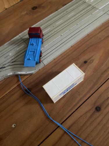

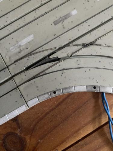

RE: Weiche Hänger - finbar - 20-03-2023 Hallo Klaus, Ich denke es ist der vordere Führungsstift, der die Weiche mechanisch auf "Abzweig" umschaltet. Ein ungewöhnliches Verhalten! Passiert das nur beim Container-LKW, dann würde ich mal den vorderen Führungsstift tauschen. Passiert das auch bei anderen Fahrzeugen würde ich mir mal die Zunge der Weiche ansehen. Viele Grüße finbar RE: Weiche Hänger - Turbos - 20-03-2023 Es passiert beim LKW jedesmal. Bei PKW´s klappt die Zunge um der Weiche circa nach 30 mal ohne. RE: Weiche Hänger - Loddar M - 21-03-2023 Hallöle Der 2. Führungsstift ist ja später dazu gekommen. Die Weichenzungen sind aber für nur einen Führungsstift konstruiert worden, sodaß ein Fahrzeug abbiegt und das nachfolgende geradeaus fährt. Du könntest den Taster auch gedrückt halten, wenn ein Fahrzeug mit 2 Führungsstiften duch die Weiche fährt, mußt ihn nur dann loslassen wenn der erste Führungsstift durch ist. RE: Weiche Hänger - Turbos - 21-03-2023 Moin Lothar, das Problem ist nicht beim Abbiegen sondern beim gradeaus fahren. Wie auf dem Bild. Das Führerhaus fährt grade, der Hintern weg. RE: Weiche Hänger - mos - 21-03-2023 Moin Klaus, kannst du bitte ein Foto vom Bereich um die Weichenzunge machen? Vielleicht sieht man, was die Ursache für das seltsame Verhalten ist. RE: Weiche Hänger - Turbos - 21-03-2023 So, hier sind die Bilder:

Ich fahre gleich weg bis Donnerstag. Dann werde ich es mit einer 2-spurigen versuchen. RE: Weiche Hänger - HHFallerslot - 21-03-2023 Moin, ich vermute, dass der Führungsstift des LKWs aus irgendwelchen Gründen an der mittleren Verdickung der Zunge diese verstellt. Entweder ist er etwas dicker oder der LKW hat die Tendenz nach rechts zu fahren. Probiere einmal, ob es auch passiert, wenn Du rückwärts über die Weiche fährst. Viele Grüße Mario RE: Weiche Hänger - Turbos - 21-03-2023 Die Führrungsstite die ich habe - grün, rot,weiß, schwarz, längere oder kurze- habe ich vorne und hinten getauscht. Aber das de rLKW leicht kumm fährt hatte ich nicht auf dem Schirm. Werde ich mal testen. RE: Weiche Hänger - rocket - 21-03-2023 Hallo Klaus, auf deinen ersten Foto hat es den Anschein als ob an der Weichenzunge Grate bzw. kleine Unebenheiten vorhande sind welche zu deinen Problem beitragen. Überprüfe das doch mal. Habe mal einen Ausschnitt etwa 15fach vom Foto vergrößert RE: Weiche Hänger - mos - 21-03-2023 Moin zusammen, (21-03-2023, 15:09)rocket schrieb: auf deinen ersten Foto hat es den Anschein als ob an der Weichenzunge Grate bzw. kleine Unebenheiten vorhande sind ...Wow das sieht m.E. nach einer gewollten Umschaltung aus: Das erste Auto stellt die Weichenzunge auf "Abzweig" das nächste wieder auf "Geradeausfahrt", usw. - genial .Unbedingt so lassen, das macht bestimmt Spaß. Die Strecke für 2-Pin-Autos sperren und eine Umleitung einrichten ... RE: Weiche Hänger - finbar - 21-03-2023 Hallo Klaus, Für mich sieht das auch nach einem Grat am linken, hinteren Ende der Weichenzunge aus. Vergleich doch mal deine Weichenzunge mit der bei mos im Beitrag https://www.h0slot.eu/showthread.php?tid=6939&pid=87812#pid87812, fünftes Bild. Den Grat abschmirgeln oder als geniale und einzigartige Konstruktion belassen... Viele Grüße finbar Hallo Klaus, ...den hinteren Führungsstift brauchst du beim Container-LKW um rückwärts an die Entladerampe zu fahren. Fährst du mit dem LKW nur vorwärts, dann kannst du den hinteren Fürungsstift auch komplett weglassen. Viele Grüße finbar RE: Weiche Hänger - Turbos - 23-03-2023 So, ich bin wieder hier. Die Zunge werde ich mak ausbauen und bearbeiten. Mal sehen was passiert. RE: Weiche Hänger - mos - 23-03-2023 Moin Klaus, ich würde den angeblichen Grat drin lassen und das Prinzip dahinter - wie oben erwähnt - nutzen .
