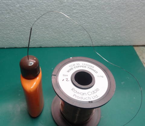

RE: Ein Kleber - Turbos - 12-05-2023 Das Filmchen ist gut. Das hilft bestimmt auch anderen. Danke. RE: Ein Kleber - sven - 12-05-2023 ziehst ne ader ausm kupferkabel raus oder dünnster draht von einer spule und dann fährste durch damit ..... klappt immer , versteh das problem nicht ... RE: Ein Kleber - Ulrich - 12-05-2023 (12-05-2023, 15:22)Fallerista schrieb:Zitat:Was habe ich als kleiner Junge nur gemacht??? Zuviel der Ehre ... Danke
RE: Ein Kleber - mos - 09-05-2024 Moin zusammen, (12-05-2023, 19:50)sven schrieb: ziehst ne ader ausm kupferkabel raus oder dünnster draht von einer spule und dann fährste durch damit .....kam gerade in die Bredoullie mit einer verklebten Kanüle .Dein Tipp ist super, Sven: Jetzt kann ich weiter kleben ...

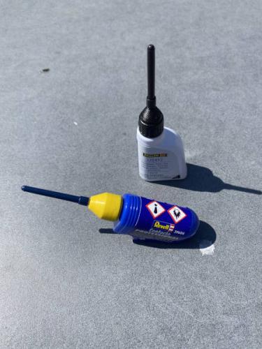

RE: Ein Kleber - Stabocar - 10-05-2024 Hallo ! Ich ziehe die Nadel einfach heraus beim Revell, glühe sie mit einem Feuerzeug aus, abkühlen, wieder hinein und weiter geht’s! Klappt seit Jahren und dauert keine Minute - aber Achtung : zumindest der Revell ist brennbar ! Schönes Wochenende! Michael RE: Ein Kleber - sven - 10-05-2024 (09-05-2024, 10:20)mos schrieb: Moin zusammen, gern geschehen ... |
