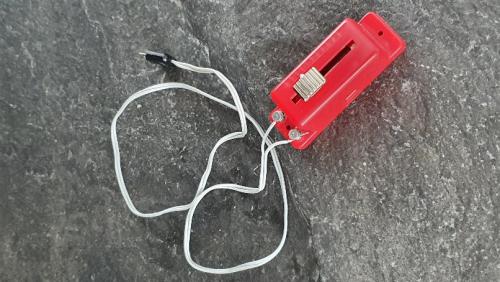

Gefälle- und Steigungsmanagement analog - Fallerista - 17-05-2023 Per Zufall bin ich auf dieses Schiebepotentiometer aus dem Bahnbereich gestossen. Was machen die Bahner damit? Sie drosseln Gefällestrecken, so dass Züge im Gefälle nicht zu schnell werden. Geht genauso bei unseren HO's, denn sie wissen ja nicht, dass sie keine Züge sind. Ich hätte zwei Gefälle auf meiner S 20, die in Betracht kämen und auch Möglichkeiten an der Bergrennstrecke für einen automatischen Gegner. Da ich mich wieder auf den aktiven Selbstfahrermodus (wie im echten Leben) besonnen habe, werde ich es zunächst nicht umsetzen. Geht natürlich auch für Halbwelle und könnte auch verwendet werden, um die wenig sensitiven Faller Pultregler zu bändigen (als in Reihe geschaltetes Feinpoti). RE: Gefälle- und Steigungsmanagement analog - cw658 - 17-05-2023 überlegt habe ich das auch schon - davon gibt es auch Aufenthaltsschalter (Bushaltestelle, Ampel etc) ist aber eigentlich ja nur ein Poti und das gäbe es ja vielleicht auch anderweitig günstiger...? RE: Gefälle- und Steigungsmanagement analog - Fallerista - 17-05-2023 Schiebepotis in unserem Ohm-Bereich sind mir keine weiteren oder günstigeren bekannt. Eine Quelle fände ich spannend - danke vorab . RE: Gefälle- und Steigungsmanagement analog - cw658 - 17-05-2023 Hej Christian, "Schiebe-" hatte ich so nicht vergegenwärtigt. Aber "Dreh-" ginge doch auch - da hattest Du doch schon welche für die Regler gepostet; gingen diese nicht auch? RE: Gefälle- und Steigungsmanagement analog - mos - 17-05-2023 (17-05-2023, 12:10)Fallerista schrieb: Schiebepotis in unserem Ohm-Bereich sind mir keine weiteren oder günstigeren bekannt. Eine Quelle fände ich spannend - danke vorab .Die gibt es im oberen Leistungsbereich und sind entsprechend voluminös und teuer, z.B. 33 Ohm / 320 VA . Eine Alternative wäre die von mir favorisierte Diodenkaskade, die man mit einem Schiebeschalter mit z.B. 3 Positionen schalten kann. Aber ehrlich, Retro ist doch viel passender, oder? RE: Gefälle- und Steigungsmanagement analog - Fallerista - 17-05-2023 Zitat:Aber ehrlich, Retro ist doch viel passender, oder? Finde ich auch, daher der Hinweis auf das kleine Trix, made in Western Germany. |
