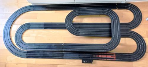

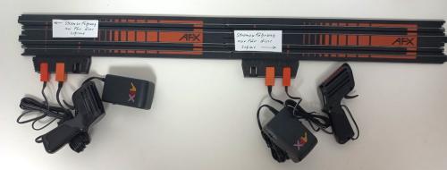

nun mein problem.... da ich ein platzproblem habe wird die bahn nur 155 x 65 cm groß. zweispurig und diesmal mit gleich langen strecken, also eine acht
ich möchte jede spur einzeln einspeisen. bei der bahn waren zwei anschlussschienen, 2 trafos und 4 regler. nun möchte ich jede bahn mit einem trafo einspeisen.
da die anschlusse jedoch immer alle 2 spuren speisen will ich diese einspeisung unterbinden... bloß wie, will nichts falsch machen...

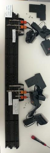

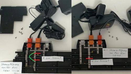

deshalb auf den fotos mein gedankengang.. ob er richtig ist - bitte teilt es mir mit... und wie trenne ich am besten die zuspeisung damit immer nur eine schiene gespeist wird?

die einzelnen Spuren sind nur an der Einspeisungsschiene verbunden.
Das musst Du trennen.

Deine Wahl für einen Trafo je Spur ist gut durchdacht. Die Herausforderung bei den Schienen ist die der Einspeisung näher liegende Spur:
So wie ich es sehe, musst du sie komplett trennen und dann die hintere Spur wieder verbinden (grüne Linie). Das lässt sich schlecht verlöten Sad .
Alternativ kannst du auf beiden Schienen die "einfache" Trennung vornehmen und dann aber die Anschlussschienen gegensinnig einbauen.

hallo mos, wenn ich es richtig verstehe dann bei beiden schienen nur einfach trennen, bild mit dem einen roten strich. dann die eine schiene einfach "umdrehen" ( heist der anschluß ist einmal aussen und einmal innerhalb der bahn..

(24-07-2023, 12:28)frankydean schrieb: bei beiden schienen nur einfach trennen, bild mit dem einen roten strich. dann die eine schiene einfach "umdrehen" ( heist der anschluß ist einmal aussen und einmal innerhalb der bahn.
Korrekt.
Ich hab keine Tyco-Schiene hier, deshalb probier bitte erst, z.B. mit einem Ohmmeter, ob die "einfache" Trennung ausreicht. Die brauchst du in jedem Fall.

Die "Trafos" könnten aufgrund der Bauform auch geschaltete Netzteile sein. Gibt es Typennummern? Kommt da Gleich- oder Wechselstrom heraus?
Warte mal noch mit dem Trennen.

RE: bitte um hilfe bei elektrik...... - finbar - 24-07-2023
Also, ich vermute mal die "Trafos" sind Steckernetzteile. Diese beinhalten normalerweise einen Trafo und eine Gleichrichterschaltung. Dann spricht m.M.n. nichts dagegen die jeweils negativen Ausgänge miteinander zu verbinden (gemeinsame Masse). Dies übernimmt hier automatisch die Schiene. Die positiven Ausgänge werden über den jeweiligen Regler auf die entsprechende Fahrspur der Bahn geleitet. Das wird entsprechend deinem ersten Bild so funktionieren, glaube ich. Die fehlenden Regler sorgen für die Trennung der beiden Stromkreise. Du mußt nur sicherstellen, daß du keinen weiteren Regler anschließt, der würde die Trennung aufheben.
Du könntest es ausprobieren, wenn du zwei Autos auf die Bahn stellst. Dann nur Netzteil A anschließen: Auto A fährt, Auto B nicht. Dann Netzteil A entfernen und Netzteil B anschließen, Auto A fährt nicht, Auto B fährt.
Oder liege ich hier ganz falsch?

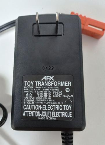

hallo finbar, auf den fotos sieht man die netzteile. meinst du - wie auf dem foto ersichtlich - das jede spur eine einspeisung hat? wenn ich dich recht verstehe müßte ich keine stromzuspeisung unterbrechen.....

Lesen kann ich die Beschriftung der Netzteile aber nicht!
Mach es exakt nach deinem ersten Bild oben (Beitrag #1)! Beide Anschlußschienen müssen die gleiche Richtung haben. Außerdem musst du sicherstellen, daß nur ein Regler auf eine Spur zugreifen kann. Die freien Reglerbuchsen würde ich abkleben oder Dummystecker verwenden, damit da keine Verwechslung passiert.
Dann versuch mal den Test wie oben beschrieben.

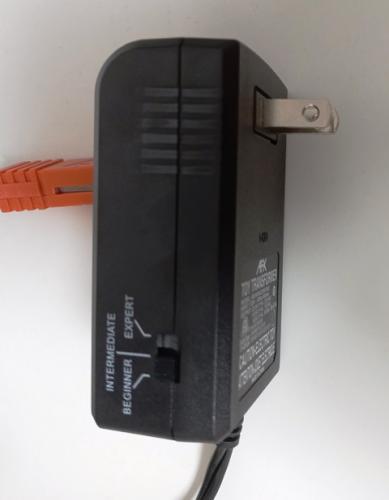

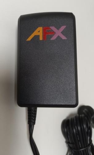

brauch jetzt noch zwei reiseadapter da dies die originalen netzteile sind.
anbei fotos der dinger ;-)
Hallo frankydean,
Bei dem Adapter denkst du sicher daran, die Netzteile haben 120V und nicht 230V. Dazu benötigt man eigentlich einen zusätzlichen Trafo.
