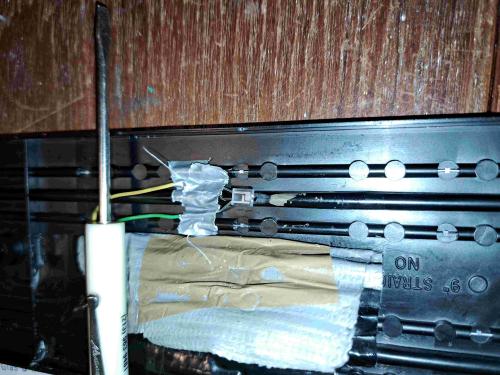

RE: Fastlap: Bitte um Hilfe - Jagger - 30-08-2023
Danke für die schnellen Antworten.
Unten das Bild eines Sensors.
Da die Software noch einwandfrei funktioniert, müsste es doch möglich sein, die Sensoren zu ersetzen.
Stellt sich mir nur die Frage, was für welche das sind?
Hat jemand eine Idee?
RE: Fastlap: Bitte um Hilfe - MicMac - 30-08-2023
Hi, sieht aus wie ein lpt80a.

RE: Fastlap: Bitte um Hilfe - finbar - 30-08-2023
Hallo Jagger,
Ich kenne diese Zeitmessung nicht, der "Sensor" sieht mir nach einer LED rechteckig, klar aus. Sollte dies der Fall sein, dann gehört dazu vermutlich ein Gegensensor über der Fahrbahn.
Edit: Der LPT80A macht natürlich mehr Sinn.
finbar
RE: Fastlap: Bitte um Hilfe - mos - 30-08-2023
sehe ich auch so Smile : Oben ein Sensor/Aktor (üblicherweise eine LED), im Schlitz das Gegenstück (üblicherweise ein Fototransistor o.ä.). Fragt sich, was was ist und was kaputt ist.
Wenn unsere Vermutungen zutreffe, lässt sich das Problem lösen, braucht aber deine Mithilfe, Jagger.
  1. Funktioniert die Zeitnahme bei den andere(n) Spur(en) noch?
  2. Kannst du dort ein Lichtlein feststellen - oben oder unten?
  3. Kannst du den funktierenden Teil mit dem kaputten kombinieren und die Funktion testen?
  4. Welche Messmöglichkeiten hast du?
  5. Wie sind die Aktoren/Sensoren mit deinem Computer verbunden? Direkt, z.B. über LPT1 oder mit Elektronik dazwischen?
RE: Fastlap: Bitte um Hilfe - Jagger - 01-09-2023
der Aufbau ist folgender:
Sensor von untem am Slot angebracht, Lichtquelle (hier: Schreibtischlampe) über der Bahn.
Habe jetzt mal den Sensor LPT80a bestellt und werde den mal testen;
teile euch das Ergebnis dann mit.

RE: Fastlap: Bitte um Hilfe - Jagger - 18-09-2023
habe den Sensor Lpt80a gekauft und eingebaut, funktioniert einwandfrei.
Nochmal vielen Dank für die Hilfe.
Jagger
