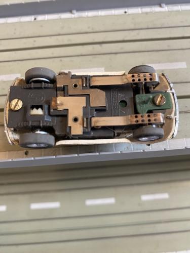

RE: Schleiferabbrand - AMS_Micha - 23-01-2024

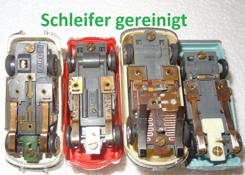

jetzt gebe ich hier auch mal meinen Senf dazu! Ich habe eben mal ein paar Runden auf mehreren Spuren meiner Anlage gedreht. Dafür habe ich einen „Testkäfer“. Bei der ersten Runde sehr wenige Funken, danach nichts mehr. Die Anlage wurde seit mind. 3 Monaten nicht befahren und ist in einem trockenen, aber nicht beheiztem Raum aufgebaut.
Hier mal ein Foto von den Schleifern nach der Testfahrt!
Kein Abbrand und das Auto und die Bahn wurden vor der Testfahrt nicht gereinigt!
Meine Vermutung zu euren Ausführungen:
Durch die Widerstandsregelung und die Übergangswiderstände an den Stromleitern kommt es bei euch zu der Funkenbildung.
Meiner PWM Reglungen scheinen das Problem offensichtlich zu minimieren!
Grüsse aus Kleinbeeren
Micha

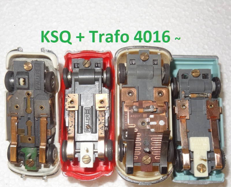

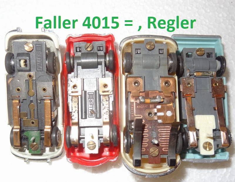

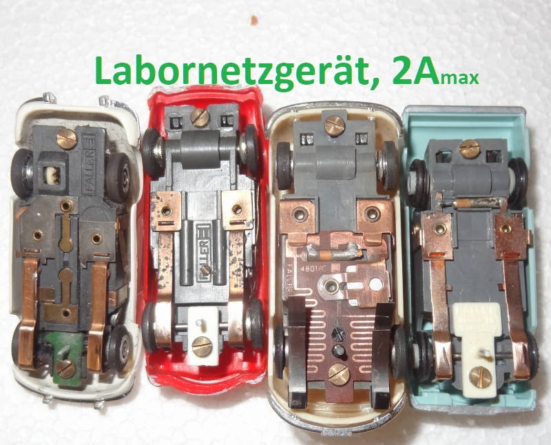

danke für die leihweise Überlassung der Konstantstromquelle (KSQ). Ich konnte schon die ersten Tests durchführen Smile .
Randbedingungen:
  • einfacher Rundkurs aus 4 x 4390 + 2 x 4120
  • Anschluss an der Innenbahn
  • minimale Geschwindigkeit ohne Stehenbleiben c.a. 5 Minuten
  • Spannungsversorgung
    1. Faller Trafo 4016 ~, KSQ
    2. Faller Trafo 4015 =, Regler 4031
    3. Labornetzgerät, Spannung direkt eingestellt
Chassis (von rechts nach links)
[Bild: Schleiferabbrand0001.JPG]
  • B1/4
  • B3
  • B4/2 A2
  • F3
  • F4 (mit Blaulicht, nicht im Bild)
Schleiferabbrand
  • KSQ + Trafo 4016 ~
    [Bild: Schleiferabbrand0002.JPG]
  • Trafo 4015 =
    [Bild: Schleiferabbrand0003.JPG]
  • Labornetzgerät
    [Bild: Schleiferabbrand0004.JPG]
Zwischenergebnis:
  • Beim Test mit der KSQ konnte ich zwischen dem Faller Trafo und dem Labornetzgerät keinen Unterschied feststellen, weder bei der eingestellten bzw. Mindest-Geschwindigkeit, noch bei einer Funkenbildung.
  • Die Versorgung mit Trafo 4015= und Regler 4031 brachten gegenüber der KSQ keinen signifikanten Unterschied.
  • Funkenschlag und Abbrand waren am Größten beim Labornetzgerät mit stabilisierter Spannung und 2 A maximal-Strom Idea .
  • Beim Autochen mit Blaulicht war, wie erwartet, mit der KSQ wegen der wechselnden Last durch das Blaulicht kein konstantes Fahren möglich.
  • Die restlichen Chassis konnten einwandfrei gefahren werden. Der Funkenschlag war minimal und trat hauptsächlich an Schienenübergängen auf.
  • Die KSQ-Schaltung macht erhebliche Störgeräusche beim Radio (UKW).
  • Der Regelweg ist bei den getesteten Chassis mit der KSQ nicht linear. Könnte an den unterschiedlichen Stromaufnahmen der Chassis liegen.
  • Bei langsamster Geschwindigkeit bleiben die Autos in der Kurve hängen, was möglicherweise auf eine ungenügende Regelung der KSQ schließen läßt.
  • Bei dem einfachen Rundkurs konnte ich für die Konstantstromquelle keine signifikanten Vorteile erkennen.
Ein Test mit Weichen/Kreuzungen steht noch aus.

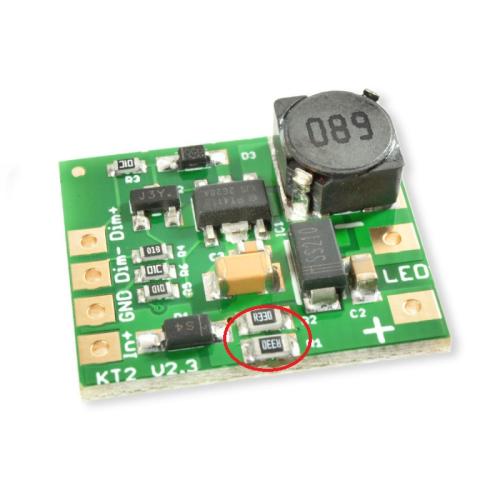

@mos: der Ausgangsstrom der KSQ wird bestimmt durch die markierten Strommesswiderstände R1 und R2, die parallel geschaltet sind. Der Ausgangsstrom berechnet sich mit I=0,1/R.
Bei der dir vorliegenden KSQ ist ein Widerstand von 0,68 Ohm eingebaut, durch zusätzlichen Einbau eines Parallelwiderstandes von 1 Ohm erreichst du einen Ausgangsstrom von etwa 250mA. Das kannst du gerne machen, ich habe da manchmal sogar bedrahtete Widerstände eingelötet. Die KSQ ist gesteckt, die kannst du einfach abziehen.
finbar

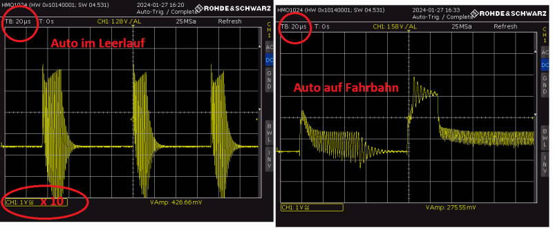

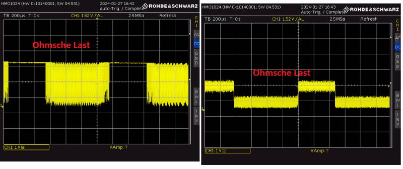

RE: Schleiferabbrand - mos - 27-01-2024

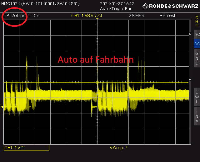

Entwarnung, die KSQ macht ihren Job besser als oben beschrieben Smile .
Ich habe nicht, wie beabsichtigt, den Ausgangsstrom erhöht, sondern den Stromverbrauch der Autochens drastisch senken können - durch Ölen.  Das hatte ich zwar vorgesehen, dann aber erfolgreich verdrängt  Blush .
  • Ich konnte - auch im Dunkeln - keinen Funkenschlag mehr beobachten
  • Kein Abbrand zu erkennen, nur minimale Verschmutzungen
  • Die Störungen im Radio waren wegen des geringeren Strombedarfs geringer
  • Der Regelweg war nahezu linear und umfasste einen großen Bereich
  • Die Autochens stockten nicht mehr in den Kurven
Fazit (eigentlich das Übliche):
  • Verschmutzungen der Fahrbahn und/oder Schleifer verhindern einen reibungslosen Betrieb
    => Auch mit der KSQ müssen Fahrbahn und Schleifer gut gesäubert werden
  • Die Autochens müssen möglichst leichtgängig sein, um den Stromverbrauch zu minimieren
    => regelmäßige Wartung der Autos notwendig
  • Konstanter Ausgangsstrom und Stromverbrauch müssen zusammen passen
    => Einstellmöglichkeit des Ausgangsstrom für unterschiedliche Motoren vorsehen
Auf jeden Fall habe ich mir ein "Bild" gemacht:
[Bild: KSQ0001.JPG]
[Bild: KSQ0002.JPG]
[Bild: KSQ0003.JPG]
@finbar: Da scheint noch Potential drin zu sein Smile .

RE: Schleiferabbrand - Fallerista - 28-01-2024
Stadtverkehr und Langsamfahrt verzeihen keine Schwachstellen hinsichtlich gereinigter Strecke und nachkorrigierter Schienenübergänge, Kontakten, Schleifereinstellung, Führungsstift, Reifen und gewartetem Motor und Getriebe. Wenn das erledigt ist, läuft es auch mit original zeitgenössischer Stromversorgung sehr gut, soweit meine Erfahrung...
Tolle Oszi-Bilder  Cool
