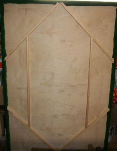

Erste Bahn auf Platte - Marcus Issel - 29-10-2012 Hallo Zusammen, seit vergangenem Winter kann ich endlich seit der Kindheit mal wieder mit Faller AMS spielen. Nachdem ich mich auch hier Forum angemeldet habe, nett begrüßt wurde und ein paar Antworten auf meine Fragen bekommen habe möchte ich diesen Winter im Rahmen meiner zeitlichen Möglichkeiten zumindest mal meine jetzt im Entstehen begriffene Bahn vorstellen. Ich habe letzten Winter eine Bahn aufgebaut gehabt, um das erste Fieber zu bekämpfen, die Bahn habe ich dann aber über Sommer wieder abgebaut. Eine damals gestellte Frage bezog sich z. B. auf die Materialwahl für die Platte. Ich habe mich für eine 1,80 x 1,20 große Multiplexplatte entschieden, nicht billig aber stabil. Um möglichen Verwindungen vorzubeugen habe ich aus kleinen 20x30mm Latten einen Rahmen und eine Unterkonstruktion gebaut (s. Foto). Diese Konstruktion ließe sich noch ausbauen. Das Gewicht war mir egal. Wenn die Platte nicht so unhandlich und der Keller so niedrig wäre könnte man die Platte auch sehr gut alleine handeln. Als Belag habe ich Rasenteppich verwendet. Da ich flexibel sein wollte wird der Teppich nicht entsprechend der Bahn passend ausgeschnitten. Obwohl ich dafür extra Teppich gekauft habe, der so dich ist wie das Schienenmaterial. Man weiß ja nie. Eine weitere Überlegung war, dass die Platte bei Nichtgebrauch senkrecht hinter der Tür an der Wand befestigt wird. Allerdings hatte ich keine Lust die Bahn fest verschraubt aufzubauen. Außerdem könnte man die Platte so nicht alleine von der Wand nehmen und auf den Tisch legen. Also bei mir liegt die Platte derzeit im Kellerraum auf unserem Kicker. Einen netten Kurs habe ich jetzt schon wieder ausgelegt, den ich die nächste Zeit zusammensetzen werde und dann auch hier zeigen werde. Gerne auch mit Slotman, aber seit Neuestem speichert das Programm keine Strecken mehr. Außerdem vermisse ich Fahrbahnteile wie die Spitzkehre, den Trichter oder die Brücke. Hat jemand zum Thema Slotman einen Rat? Wen ich dann Zeit habe soll die Bahn an der Decke befestigt werden. Dafür habe ich hier im Forum auch einen Tipp bekommen. Der „Alba“ Verlag (so hieß er glaube ich) gab es ein Buch zum Modellbahnbau. Dort ist ein Beispiel Befestigung einer Bahn unter der Decke beschrieben. Dem will ich mich in diesem Winter einmal widmen. Allerdings befürchte ich komme ich erst im neuen Jahr dazu <img src='http://www.h0slot.de/public/style_emoticons/<#EMO_DIR#>/unsure.png' class='bbc_emoticon' alt=':unsure:' /> Bis dahin… Marcus [attachment=12513:Bahnbau - Grundplatte_0003_1.jpg] Erste Bahn auf Platte - Slotraver - 29-10-2012 Hej Marcus! Zum Thema "Slotman speichert nicht mehr": Slotman legt in seinem "Heimatordner" die Datei "slotman.dat" an. Darin speichert Slotman alle Informationen, wie beispielsweise Rennergebnisse oder auch Streckenplanungen. Du könntest mal versuchen, die vorhandene "slotman.dat" umzubenennen (z.B. in "slotman-alt.dat"). Wenn Du Slotman wieder startest, legt es eine neue, "frische" "slotman.dat" an. Vielleicht löst sich dadurch das Speicherproblem...!? Falls nicht, kannst Du die neu angelegte "slotman.dat" einfach löschen und Deine alte wieder umbennenen. Dann bleiben Deine bisherigen Entwürfe / Einstellungen auf jeden Fall erhalten. <img src='http://www.h0slot.de/public/style_emoticons/<#EMO_DIR#>/wink.png' class='bbc_emoticon' alt='' /> Möglicherweise hast Du aber auch "Betriebssystem-Problem": Mit welchem Betriebssystem arbeitet Dein PC? Win XP? Win 7? Hast Du vor kurzem mal den Slotman-Ordner verschoben? Oder hast Du den Slotman-Ordner vielleicht einfach von einer CD auf Deinen PC kopiert? Wenn "ja", dann hast Du vielleicht keine Schreibrechte für den Slotman-Ordner... aber das ist nur mal so ins Blaue gedeutet... Zum Thema "Faller-Streckenbibliothek" inklusive "Spitzkehre, den Trichter oder die Brücke": Ich habe mal alle Slotman-Faller-Streckenbibliotheken, die ich in meinen Ordnern gefunden habe in eine Zip-Datei gepackt und an diesen Beitrag gehängt. Darüber hinaus findest Du hier [url="http://www.slotcarmanager.de/dl/sts-neu/deutsch/faller_d.zip"]klickstdu Slotman-Seite[/url] die "offizielle" Slotman-Faller-Streckenbibliotheken (als Zip-Datei) von der Slotman-Seite. In der Zip-Datei findest Du u.a. auch "Faller-Verkehrssystem-Schienen" (Datei "Faller_V_d.STS") - wenn ich es richtig verstehe, ist darin zumindest die "Brücke 4751" enthalten. Mit der "Spitzkehre" ist wahrscheinlich die 180-Grad-Kurve "4580" gemeint, wie sie Michael "mos" hier im Forum in diesem Beitrag -> [url="http://forum.h0slot.de/forum/index.php?/topic/3234-endlich-schienen/#entry25280"]klickstdu[/url] <- gezeigt hat. Die ist leider in keiner Slotman-Streckenbibliothek enthalten - so weit ich weiß. Und mit dem "Trichter" meinst Du wohl den "Steilwandtrichter 4779" wie sie auf der Seite "[url="http://www.björn-clasen.de/faller-ams/anlagen/3904s/3904s.htm"]collection clasen[/url]" zu sehen ist. Der ist leider auch nicht in den Slotman-Streckenbibliothek enthalten... Aber vielleicht kannst man ja diese speziellen Schienen mit anderen Schienen "nachbauen"??? Hoffe geholfen zu haben, Gruß Andreas |
