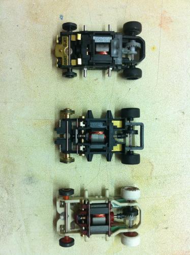

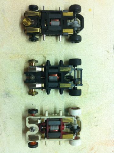

So,..bin doch noch schnell zu ein paar Fotos gekommen,..
die Reihenfolge von li. nach re. Bsrt, Wizzard, Slottech!

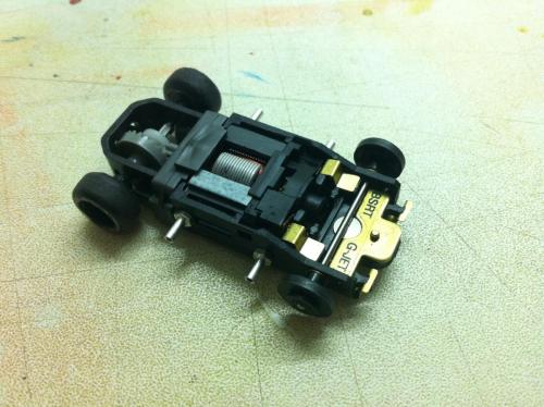

Detailansicht BSRT:

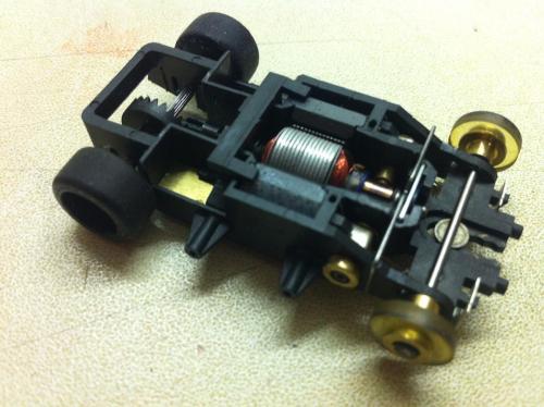

Detailansicht Wizzard:

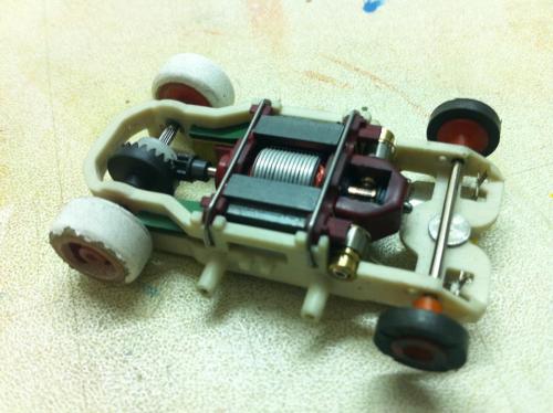

Detailansicht Slottech:
magnetlose renner wizzard bsrt und co - Reglerguru - 28-10-2012
Für weitere Fragen bin ich jederzeit offen,...übrigens mir sind die Slottechs,..in welcher Version auch immer am liebsten (für Tomy Bahnen).

Sorry,.. von oben nach unten ist die richtige ReihenfolgeWink
