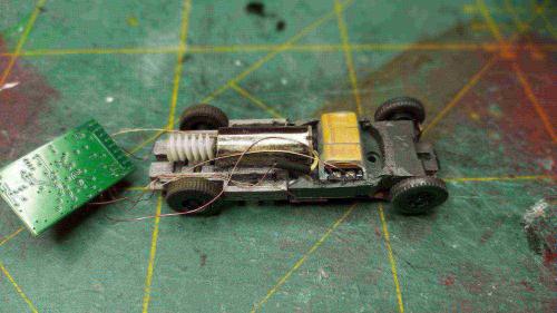

heute habe ich erstmals ein digital fahrendes Fahrzeug, einen Mercedes Bus, mit einem Stützkondensator ausgestattet.
Ziel war es, die Aussetzer beim Überfahren von Abzweigungen zu eliminieren.
Ich hatte mich die letzte Zeit mal im Netz umgeschaut, was bei den Modellbahnen mittlerweile der Standard ist.
Ich bin dann auf eine Ladeplatine mit Schaltung samz Kondensatoren von Fischer Modellbau gestoßen.Diese habe ich heute verbaut.
Sie ist recht kompakt und hat in meinem Chassis ausreichend Platz .
Das Ergebnis ist schon erstaunlich, der Bus überquert die Abzweigungen selbst bei geringer Geschwindigkeit ohne stehen zu bleiben.
Die Langsamfahreigenschaften haben sich enorm verändert. Insofern ist die Verwendung eines solchen Stützkondensators der richtige Schritt in Richtung Betriebssicherheit. Es finden sich zwar immer noch kleine schwarze Punkte (Schleiferabbrand) auf den Schleifern, aber dank Puffer bleibt das ohne Folgen.

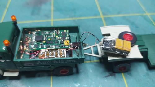

ich habe heute ein weiteres Fahrzeug mit einem Energiespeicher ausgestattet.
Der Buessing ist ein Wiking-Modell, welches von einem Faller-Flachanker angetrieben wird.
Auch hier hat sich ein stillstandsfreier Betrieb bei Schleichfahrt über die Abzweigung realisieren lassen.
Ich bin mehr als zufrieden.
Hier noch ein Bild von der Technik auf der Pritsche und dem angeschlossen Puffer.
Gruß Fritz

RE: Digitale Fahrzeuge mit Energiepuffer - finbar - 28-02-2024
Hallo Fritz,
Klasse! Hat der Pufferkondensator wieder 1100 uF? Ich frage mich, ob man den für PKW sogar noch kleiner machen könnte.,
finbar
RE: Digitale Fahrzeuge mit Energiepuffer - Maloya - 28-02-2024
Hallo finbar,
sind wieder 1100 uF , 5 Kondensatoren je 220uF.
Du kannst die Platine auch mit weniger bestücken.
Z.Zt. sind 2 auf der Oberseite und 3 auf der Unterseite der Platine gelötet.
Wieviel letztendlich von Nöten sind, müsste man ermitteln.
Erweitern kannst Du beliebig.
Die Kondensatoren müssen auch nicht zwingend auf die Platine gelötet werden, können auch mit Kabeln mit der Platine verbunden werden.
Man könnte sie dann im Auto  (PKW) an verschiedenen Plätzen anordnen.
Ich bleibe weiter dran an dem Thema und werde boch einige Varianten ausprobieren.
Gruß Fritz
