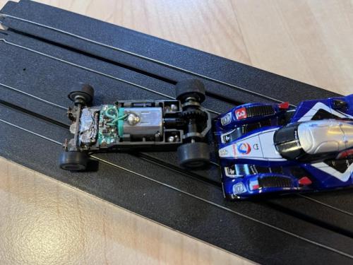

das Mega G+ Chassis ist echt genial. Die Haftmagnete lassen sich problemlos und jederzeit reversibel ausbauen, man muss sie nur von unten mit einem Schraubendreher herausdrücken - fertig! Und genauso einfach lassen sie sich wieder einsetzen. Ohne Magnete sind diese "Bodenraketen" nicht mehr wieder zu erkennen, dank des kleinen Motors haben die Motormagnete keinerlei spürbare Haftwirkung, die Autos driften traumhaft. Allerdings sollte man die Spannung etwas reduzieren, oder besonders hochohmige Regler verwenden, sonst wird es schwierig, enge Kurven zu nehmen.
Außerdem sollte man entweder den Federdruck der Schleifer verringern, oder vorne einen Streifen Walzblei auf die Fläche hinter der Vorderachse kleben (mit doppelseitigem Klebeband ist auch das rückstandslos wieder zu entfernen), da sonst die Räder nicht die Fahrbahn berühren, und der Führungsstift nicht vollständig in den Slot eintaucht. Bei Verwendung von Faller-Fahrbahnen muss auch der Führungsstift um mind. 1mm verkürzt werden, sonst setzt er auf den Boden des Schlitzes auf.
Ich bin jedenfalls so begeistert, dass ich nach und nach bei meinen "Spielfahrzeugen" alle AFX-, G-plus-, SRT- etc. Chassis gegen magnetlose Mega G+ austauschen werde. Auch wenn driftende Gruppe C-Autos "in echt" wohl eher die Ausnahme waren. ;-)
