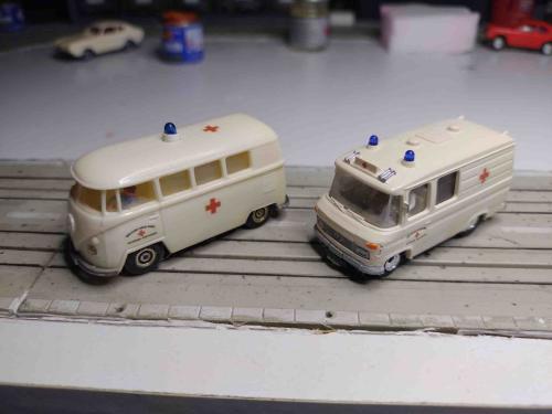

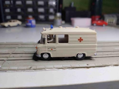

Hallo zusammen
Als ich letztens mal wieder in der Bucht unterwegs war ist mir bei einem bekannten Verkäufer ein Wiking-Umbau ins Auge gesprungen.
Der gute Mann wollte ca 100€ dafür.
Hab mir gedacht " Du hast doch auch noch ein altes verbasteltes Modell davon.
Also gesucht und gefunden.
Dann ging es an den Umbau mit allen was so sein muss inklusive neuer Lackierung und Nassschieber von Halgato.
Habe ihn mal neben dem Bulli von Faller gestellt, sind Welten dazwischen.
Gruß Wolfgang
RE: MB 507D RTW - cw658 - 22-09-2024
Hallo Wolfgang,
hmm,
wieso passt bei Dir der Radstand?
Wenn ich so ein Modell im Internet sehe, wird meist versucht, es geschickt aus einer Perspektive zu knipsen, das der eigentlich nicht stimmende Radstand der Faller Chassis kaschiert wird.
LG Christoph

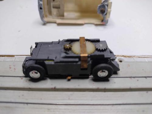

RE: MB 507D RTW - Wolfgang - 22-09-2024
Habe ein ganz normales Flachanker Chassis drunter mit kurzen Radstand nichts geschönt.
Nur die Karo könnte besser sein, aber wie gesagt war eine verbastelte und erst einmal zum versuchen.
 Gruß Wolfgang

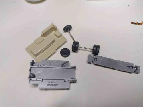

Absolut habe den in 10facher Ausführung. War ursprünglich die Malteser Ausführung. Sammel Wiking seit ich Taschengeld bekommen habe also gute 40 Jahre und davon jetzt ca 30 Jahre Blaulichtmodelle.
Gruß Wolfgang
Hier noch ein Bild von den Resten für die Ungläubigen:-)

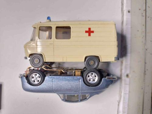

Habe noch ein Bild zum Vergleich Original Wiking und kurzer Radstand Flachanker
Gruß Wolfgang

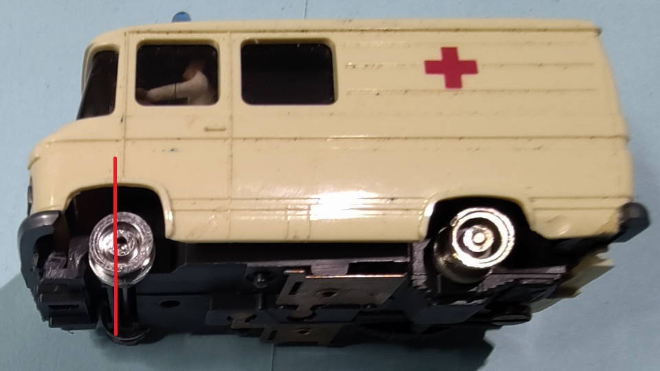

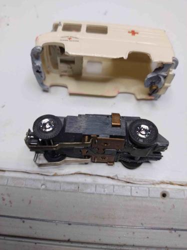

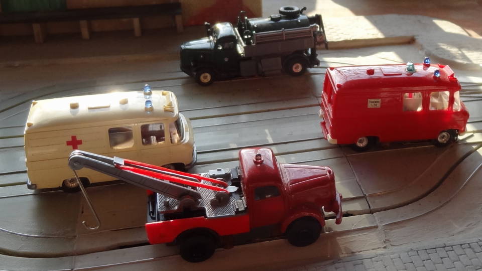

RE: MB 507D RTW - mos - 23-09-2024
ich habe den gezeigten Wiking-Krankenwagen MB 507D ebenfalls für Faller-ams ertüchtigt, und ebenso die Feuerwehr:
[Bild: WikingMB507AufAms.JPG]
Ich finde, sie passen ganz gut. Aber eben nicht perfekt:
[Bild: WikingKrankenwagenAufAms.JPG]
Jetzt Mal ehrlich und von der anderen Seite aus betrachtet, nämlich die Faller-ams Originale:
[Bild: ZwischenbahnhofAufbau0140.JPG]
Mag sein, dass es ein wenig verzehrt ist, aber da stimmen die Achsabstände auch nicht 100% Big Grin.
