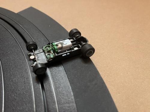

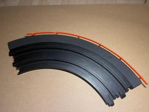

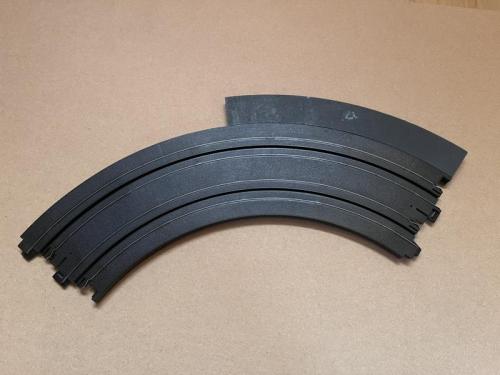

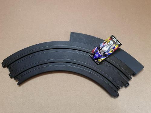

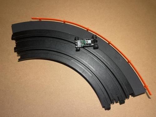

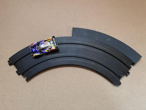

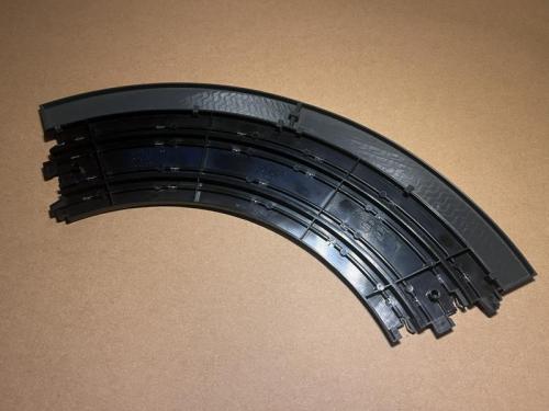

Da mir die AFX Schienen optisch und technisch einfach zu schmal sind und ich gerade dabei bin meine Strecke und Autos so zu gestalten damit ich magnetlos Rennen zu fahren kann, habe ich mich begonnen Randstreifen für die Strecke zu zeichnen und zu drucken.
Leider fehlen mir gerade noch 6" und 12" Kurven für mein Layout und die Möglichkeit die Randstreifen dafür zu erstellen. (Falls wer was über hat, bitte melden  Big Grin )

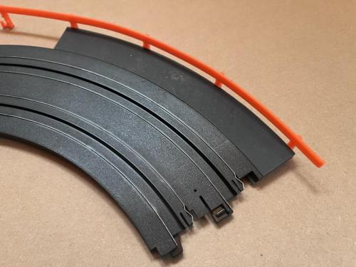

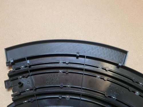

Hier mal die ersten Ergebnisse für den Randstreifen außen einer 9" Kurve, geteilt damit es auf ein 200mm Druckbett passt und auch bei 45° verwendbar ist.

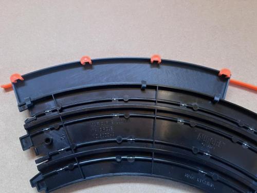

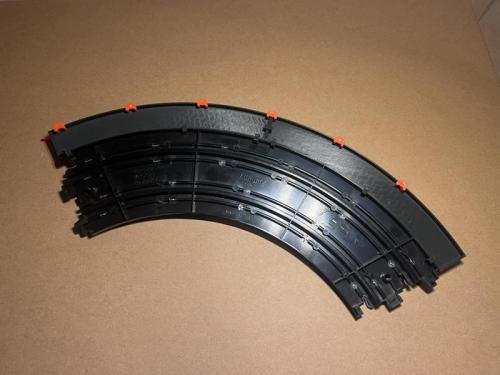

Befestigt werden die Randstreifen mit simplen gedruckten Clips.
Breite ist 2,5cm damit bei einem 1.7er Chassis die Reifen gerade noch greifen, aber an dem Punkt haben die Schleifer ja eh keinen Kontakt mehr....
Ist zwar jetzt nicht meine Intension für meine Strecke, aber die Leiplanken lassen sich auch super anbringen.
Was haltet ihr davon?
RE: Randstreifen für AFX Schienen - Nossy - 05-11-2024
Die sehen richtig gut aus, und Randstreifen sind bei magnetlosen Autos eigentlich "Pflicht". Es gibt da allerdings auch schon fertige Lösungen, z.B. diese hier: https://sandesign3d.com/produkt/slotcar-curbs-fahrbahnverbreiterung-carrera-go-digital-143/
Für AFX passen die ohne Änderungen, für andere Systeme (Faller, Tyco, Carrera 160, Life-Like) müssen an der fahrbahnzugewandten Seite unten an der Kante Stückchen von 1x1mm-Kunststoffprofil angeklebt werden, weil diese Bahnteile 7mm hoch sind. Der Clou bei diesen Teilen ist, dass man die an so ziemlich jeden Radius anpassen kann. Wenn man keine feste Bahn aufbauen kann oder will, und nicht jedesmal alle seine Kurven verbauen kann oder will, braucht man nicht für jedes Kurventeil dass passende Randstück. Die rot-weiße Farbe ist allerdings zugegebenermaßen grenzwertig.
Volker (der weder einen Drucker hat, noch solche Teile konstruieren kann, und deshalb froh über alles ist, was man kaufen kann)
RE: Randstreifen für AFX Schienen - mini-racer - 05-11-2024
Hallo Volker,
ja die kenne ich, die hatte ich mir bei meinen Carrera Go Spielereien auch angesehen, aber die Go werd ich jetzt hergeben.
Ich finde die H0-Sache mega, auch wenn das eher so eine wirklich schwierige exklusive Geschichte ist und man nicht`s irgendwo einfach bekommt, oder importieren muss.
Ja ich geb dir recht, die Sanddesign Randstreifen sind optisch jetzt nicht sooo der Bringer, aber erfüllen ihren zweck bestimmt gut.
Mir ist wichtig das meine Bahn und der Aufbau trotz reinem Rennansatz wenigstens halbwegs scalig wird und da hab ich das Glück mir da helfen zu können.
Besonders gut finde ich, dass die Oberfläche sehr ähnlich der AFX Schienen daher kommt, auch wenn die Farbe nicht 100% passt.
Ist halt auch wieder ein Projekt der Ewigkeit, bis man die Teile alle mal gedruckt hat, gezeichnet sind die ja relativ schnell.
Alternativ wäre es gewesen die Randstreifen aus MDF oder Sperrholz zu fertigen, aber ich hab ja auch andere Sachen zu tun und da lass ich lieber den Drucker für mich arbeiten  Big Grin
Gruß Patrick

RE: Randstreifen für AFX Schienen - mini-racer - 06-11-2024
Hallo ihr zwei,
Danke!
Ich hatte erst welche von Thingiverse gedruckt, diese waren aber nicht so berauschend und haben mir zu viel Filament und Druckzeit benötigt.
Darauf hin hab ich mal mit der ersten Kurve angefangen mein eigenes Design zu machen.
Der Randstreifen ist super geworden, nur die Clipse müssen massiver ausfallen.
