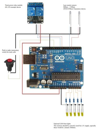

  • Zeitnahme über Lichtschranken, Pitstop/Tankfunktion, Stromabschaltung unter Verwendung von der Software Race Coordinator und Arduino
  • Startampel, Tankanzeige pro Spur, Beleuchtung per LED
  • Stromversorgung regelbar
  • Fahrzeugsteuerung über Wireless Regler
  • Ghostcar Funktion
Soweit erst mal die Eckdaten meines kleinen Projektes.

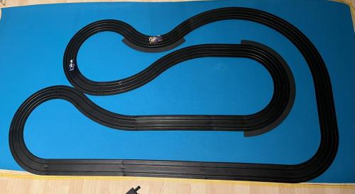

Aktuell schaut meine Test und Bastelstrecke so aus:

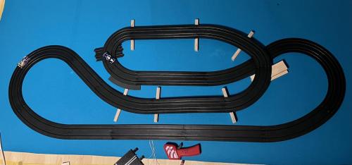

da ich aber die Tiefe etwas reduzieren mag und gerne eine 2. Ebene mit Auffahrt hätte, war meine Überlegung die 9" Kurve im Infield durch 6" Kurventeile zu ersetzen.
Grob ausgelegt würde das dann so aussehen:
so richtig sicher mit dem ganzen bin ich mir noch nicht.
Ich würde mich sehr über eine Meinung der erfahrenen Streckendesigner freuen.
Vielleicht gibt es ja ganz andere und bessere Ideen für meine Platzverhältnisse.

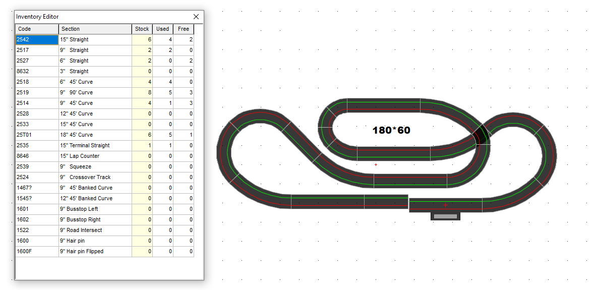

So würde mein Ergebnis aussehen welches ich mir in Anyrail gebastelt habe:
gespiegelt, die lange Gerade zur Wand schaut das dann so aus:

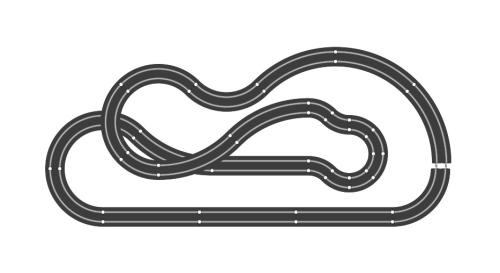

RE: mini-racer`s Ahornring - MicMac - 13-11-2024
Moin Patrick,
das ist natürlich eng. Mit ein paar 15" Kurven und
evtl noch zwei 6"Kurven könnte es etwas "organischer" sein.
Anbei ne Idee mit 177x59cm.
[Bild: Patrick-Bahn.png]
RE: mini-racer`s Ahornring - mini-racer - 13-11-2024
Hi,
WOW!
Genau was ich mir vorgestellt habe. Ihr habt halt einfach mehr Erfahrungen im Streckendesign.
Gleichmäßiges Verhältnis Rechts/Linkskurven, Überfahrt ist mit drin, jede Spur mal innen oder außen in der Kurve.
Optisch wirklich schön und wenn man Das Layout im Kopf fährt macht es einen flüssigen Eindruck mit guten Punkten zum reinbremsen und aus der Kurve rausbeschleunigen.
Optimal für meine Platzverhältnisse.
Sagt dir dein Programm auch was über die Spurlängen?
Vielen Dank für den Vorschlag, gefällt mir wirklich sehr gut.
Hallo Patrick,
genau 6,01m je Spur.
Ich teste noch mal eine andere Idee. Wird aber nen Tag auf zwei dauern.

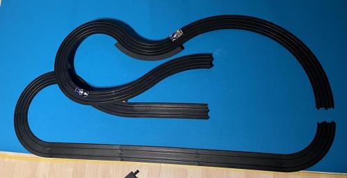

So schaut MicMac`s Idee in natura aus:
Mal schnell zusammengesteckt und ein paar Ründchen gedreht, ja so ohne Randstreifen mit einem Mega G+ ohne Magnete braucht`s schon einen sensiblen Finger.
Klein, fein, macht Spaß. Jetzt heißt es erstmal in beide Richtungen ordentlich Laps runter spulen.  Big Grin
Gruß Patrick

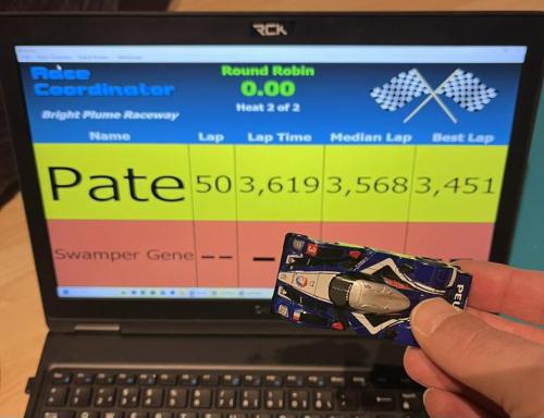

Heute hatte ich kurz Zeit mal provisorisch den Arduino mit dem Sketch zu bespielen und habe mal die Photodioden anzulöten.
Race Coordinator und Arduino läuft super!
Das ist so simpel, da kann man man gar nichts falsch machen, da haben mich andere Arduino Projekte schon wesentlich mehr gefordert.

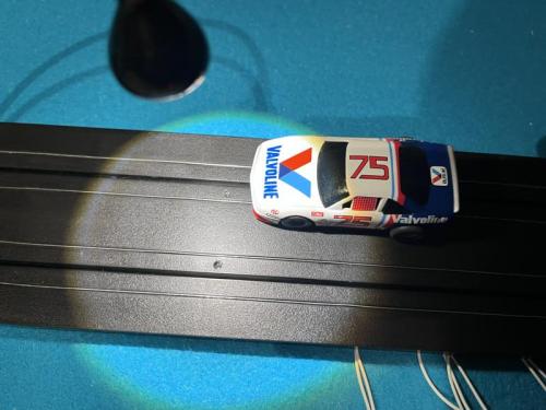

Ich habe heute die Photodioden in die Startschiene eingeklebt und bin heute einige Runden mit Race Coordinator gefahren.
Kein Vergleich zu der Laptrax App, endlich werden alle Zeiten auch erfasst.
Pitstop und mit den kleinen Autos zum tanken auf der Diode punktgenau halten... echt witzig...!

Die Photodioden können manchmal recht tückisch sein, z.B. wenn die Raumbeleuchtung eingeschaltet wird. Wie schirmst du sie gegen Fremdeinstrahlung ab? Hast du sie z.B. leicht versenkt eingebaut?
RE: mini-racer`s Ahornring - mini-racer - 18-11-2024
Ich habe sie bündig zur Fahrbahn verbaut.
Sind SFH 309-5 Photodioden.
Ich hatte ja die Hoffnung das Raumlicht würde ausreichen, aber entweder benötigen die eher mehr Licht, oder der Arduino Sketch ist relativ unempfindlich eingestellt.
Für meinen Test habe ich relativ starkes Licht benötigt, auf dem Bild ist eine IKEA USB Schwanenhalslampe zu sehen.
Einen Einfluss durch das Raumlicht hatte ich nicht feststellen können.
Die Startampel wird dann so gebaut, dass 2 LED genau auf die Photodioden leuchten.
