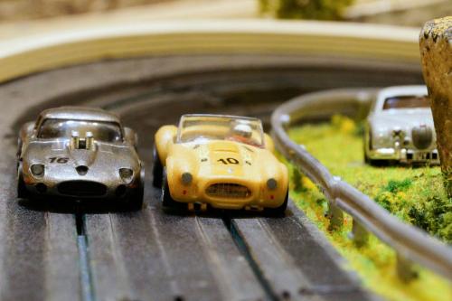

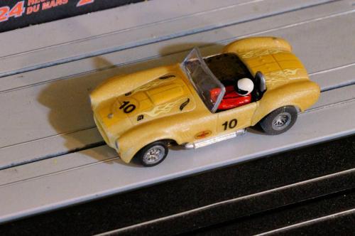

AC Cobra - Hebi - 18-12-2024 Hallo Jungs, die Formen der AC Cobra haben mich schon immer begeistert. Ursprünglich aus dem eher unscheinbaren kleinen Engländer AC hervorgegangen. Hier ein gelungenes HotWheels-ColorShifters Modell. Color Shifters, d. h. die Karossen sind aus Kunststoff! Also für unsere Zwecke ideal geeignet. Die Karosserie ist im Original-Zustand, einzig die Fahrerfigur, Sidepipes und die Beifahrersitzabdeckung sind ergänzt bzw. selbstgemacht. Der Radstand liegt bei 41,5mm. Drunter ist ein Mega G-Chassis mit angepasstem Achsabstand (ohne Veränderungen am Chassis, wie hier im Forum beschrieben). BG Hebi RE: AC Cobra - HHFallerslot - 18-12-2024 Oh, der ist Dir aber gelungen! VG Mario RE: AC Cobra - Nossy - 31-01-2025 Moin, hast du dafür ein 1,5'' oder ein 1,7''-Chassis genommen? Ich hab' mir jetzt auch so einen Hot Wheels besorgt, der Radstand liegt ja ziemlich mittig zwischen den beiden. Volker RE: AC Cobra - Hebi - 03-02-2025 (31-01-2025, 22:35)Nossy schrieb: Moin,Hallo Volker, wie anfangs erwähnt, ist der Achsabstand angepasst... Das ist ein 1,7"-Chassis der ersten Serie (ohne +, mit dem offenen Motor) mit reduziertem Radstand, umgebaut entsprechend meines Berichts aus 2020. Resinebody+Radstandsanpassung (Bild vom 1,7" Mega G-Modell auf der 2. Seite) unter der Rubrik "Karosserie und Resinmodelle" für variable, teils auch zurückrüstbare Radabstands-Umbauten. Weiterere einfache Umbaumaßnahmen mittels eingeklebter Zusatz-Achslager für die Vorderachslagerung + Bau einer Bohrschablone, findest du in dem Update Radstands-Anpassung unter der Rubrik "Antrieb & Tuning" Ansonsten sollte ein Tomy Super SG+ Chassis ohne Umbau mit seinem Original-Radstand von 41,5mm auch passen. Vielleicht bekommst du damit eine minimal höhere Karosserie-Position... LG Hebi |
