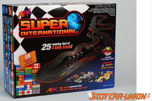

ich bin zwar auch noch ganz neu im HaNUller Hobby, ich komme von der großen C-Schiene,
aber mit wurde folgender Track empfohlen, gerade weil man mit 4 Autos fahren kann, diese auch dabei sind und die Track-Länge
echt gigantisch ist, zudem kann man alle altbekannten STrecken der damaligen F1-Saisons nachbauen, das war Grund für mich
und der Preis ist auch okay für das was man bekommt...wobei das macht jeder selber für sich aus.
https://www.slotcar-union.com/en/race-sets/24298-afx-racing-super-international-set.html
RE: Neues Projekt - Bon_Slott - 03-01-2025
Hab mir jede Menge Tyco-Schienen über Kleinanzeigen gekauft, war deutlich günstiger. Muss man nur Geduld haben. Aber das AFX-Set ist schon n solider Start
