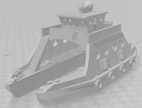

im Karneval sieht man doch immer die verkleideten Traktoren mit Anhänger, die bis zur Unkenntlichkeit mit überdimensionalen Pappfiguren (Merkel, Scholz, Trump usw.) bestückt sind. Weil ich als Kind von Fähren immer schon fasziniert war (in den Ferien oft am Bodensee) hat mich das nicht mehr losgelassen. Was wäre, wenn man einem Faller ams-Autotransportwaggon eine Hülle in Form einer Fähre verpasst? Schreibers Bastelbogen überzeugte mich nicht wirklich, die Fähre Wittow von Artitec sieht toll aus, ist aber ein kleines bißchen zu schmal, auch zu niedrig, der Faller-Kranwagen wäre da von der Beförderung ausgeschlossen. Doch vor einem Jahr habe ich die Plattform cults3d.com entdeckt. Viele tolle Karosserien für Autos aus allen Epochen, die man nur noch anpassen muss, damit die Motoren drunter passen und der Radstand stimmt. Auch zwei Fähren habe ich gefunden. Eine richtig elegante (Designer auf cults 3D: vandragon_de), sieht nach Bodensee aus, und eine, die eher einer Flußfähre oder Treidelfähre nahekommt (Designer auf cults3D: hartolia-miniatures). Mit einer 3D-Software habe ich die Mitte herausgeschnitten, da käme der Transportwaggon hinein. Das einzige Manko, ist die Tatsache, dass die Fähre auf Schienen übern See/Teich/Fluss fahren muss. Einen flachen Schiffsmotor habe ich auch schon gefunden. Von Viessmann gibt es einen motorisierten Niederbordwagen. Der ist zwar nicht billig (um die 300€), aber ich habe einen wenig gebrauchten (Hobbyaufgabe) fürs halbe Geld ergattern können.
Ausgedruckt habe ich noch nicht, hab auch selber keinen Drucker.
Die elegante Fähre wäre was für zwei Waggons nebeneinander, aber dann ist sie fast so breit wie lang, schaut von oben sicher komisch aus. Entweder nur einspurig oder 4 Transportwaggons verwenden (2+2). Wer den Platz dafür hat, bitte, auf geht's. Ich werde mich wohl für die altmodische Fähre entscheiden, in zweispurig. Das Bearbeiten der 2. Fähre war etwas knifflig, weil immer wieder das Programm streikte oder zuviel weggeschnitten wurde.
Jetzt bin ich mal gespannt, wieviele ams-Fans mit Kapitänspatent oder nautischer Neigung sich hier einfinden.
Beste Grüße Robert und allzeit gute H0-Fahrt

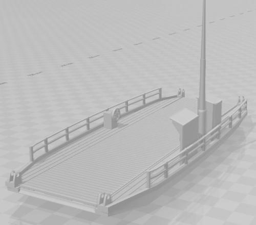

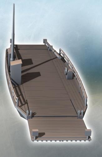

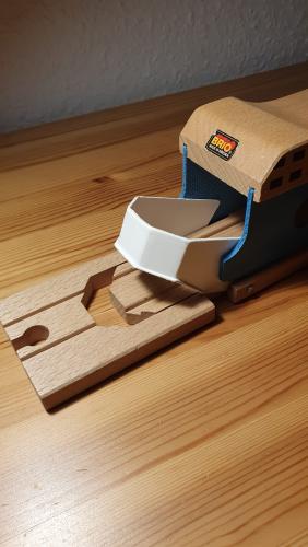

Servus zusammen, so langsam wird mir klar wie ihr das meint. Die Datei für die Flussfähre verfügt zusätzlich über zwei Fallbrücken. Auf dem screenshot könnt ihr sehen wie die Teile konstruiert sind. Diese müssten beweglich sein, allerdings sind die Fallerschienen aus meiner Sicht zu dick, ob das gut ausschaut? Die Kontaktverbindung könnte nach dem Prinzip erfolgen wie zwei Faller-ams-Transportwaggons verbunden werden. Mit Motoren würde ich die Fallbrücken nicht unbedingt betreiben wollen. Von Brio gibt es auch eine Fähre, die wie auf dem zweiten Bild funktioniert. So in diese Richtung könnte ich mir das vorstellen-
