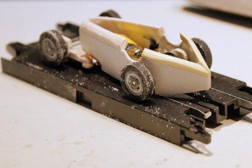

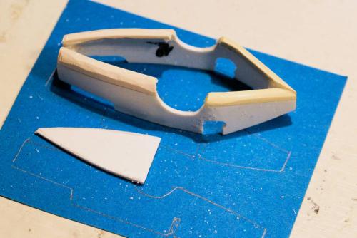

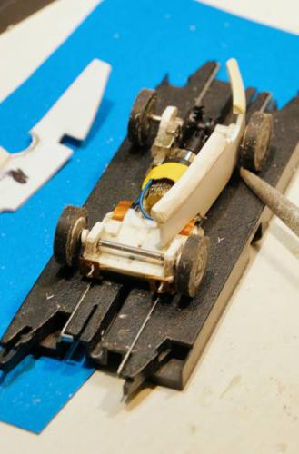

Erste Schritte , Seitenteile, vorgeformt mit aufgeklebten Vollprofilen für den großen Radius von Motorhaube und den kleineren am Heckteil
Die, wegen der Kupferscheifer, so lange Vorderachsplatte ist mir noch ein Dorn im Auge.
Aber ich wollte bei meinem 2.Chassis wegen Instabilität und schwierigerer Reinigung nicht mehr auf Litzenschleifer zurückgreifen. Außerdem braucht es auf meiner relativ "unebenen" Bahn (reichlich Fahrbahnverwindungen) höhere Schleifer-Federwege.
Da bin ich noch parallel am basteln, das muss, mit anderen Schleifern (z. B. vom LifeLike-T), kürzer machbar sein...
Beide Seiten verklebt, hinten spitz und vorne mit Zwischenstück entsprechend Kühlerbreite
Motorhaube, Deckplatte vorm Einkleben

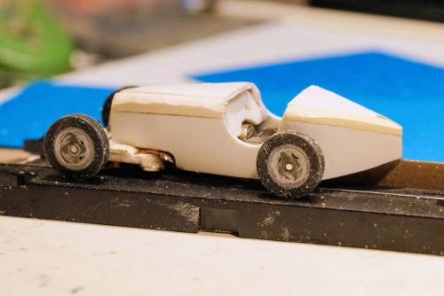

Armaturenbrett + Sitzbank-Rückenlehne eingeklebt (dienen gleichzeitig als Querversteifung)

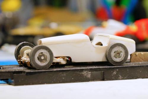

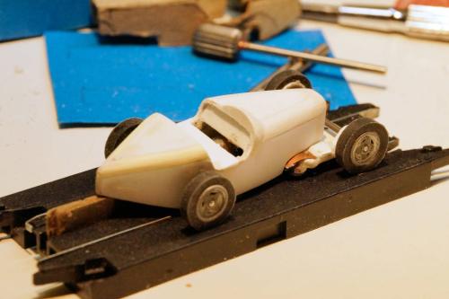

Erstes kleines Rollout hinsichtlich Beurteilung ob alle Dimensionen stimmig zueinander sind
Sitzbank ist drin

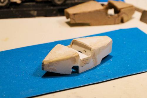

Alle Übergänge verspachtelt mit Revell-Modellspachtelmasse
Grob verschliffen
Aktueller Stand,
hier mit aufgespachteltem Fahrer-Windschutz, der allerdings noch kleiner werden muss
Bis zum fertigen Modell ist noch viel Kleinarbeit nötig, doch das Gröbste ist geschafft. Zumindest ist das meiste was zu Kleben war, geschafft.

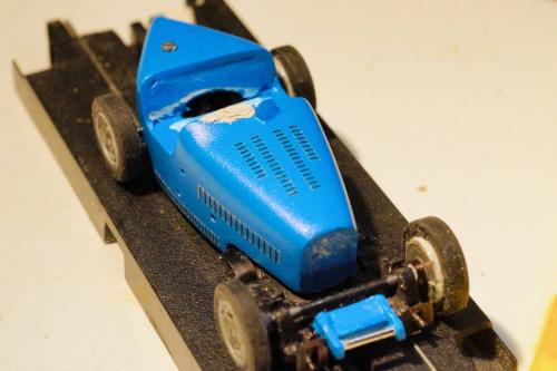

Hier der aktuelle Zwischenstand:
Mit Schalthebel, Handbremse und Lenkstange.
Das Bild zeigt auch bereits die kantenverrundeten Silikonreifen. Meine Methode dem zähen Silikon an den Kragen(Kante) zu gehen, beschreibe ich dann mit Foto unter der Rubrick "Werkzeug".
Der erste Lack ist, wie befürchtet (bei nur 5°C in der Garage), leider sehr narbig/uneben geworden, noch zu sehen auf dem Foto. Wenn jetzt die ersten warmen Tage kommen, versuche ich es nochmal.

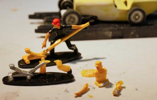

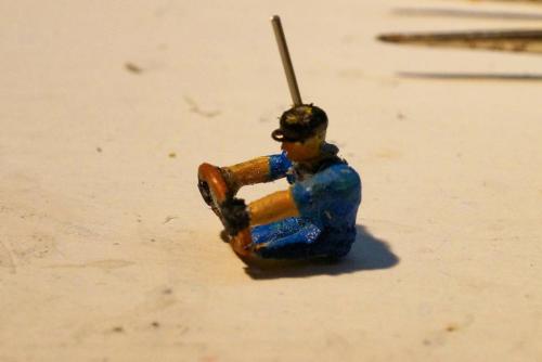

Einen baugleichen Mechaniker (von Tyco) habe ich so umchirugiert, dass er jetzt im Bugatti sitzt und nach vorne schaut.
Auf dem Foto ist der Kopf noch nicht ab, da habe ich noch eine Weile gezögert. Geholfen hat dann daran zu denken, dass, wenn er beim harten Racing dauernd zur Seite zu sieht, sowieso sehr früh seinen Kopf verlieren würde...
Und weil der Kopf so exponiert herausragt, überlege ich, ob ich ihm zur Unterstützung der Wirbelsäule gleich einen 1mm Drahtstift verpasse.
Alles OPs mit 0,3mm-Trennscheibe von Proxxon.

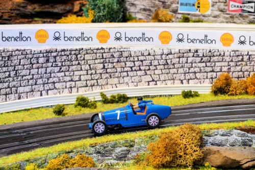

Die Restarbeiten zum Bugatti 35
Heute, 18.33 Uhr ist er e n d l i c h fertig.
Einiges war nervig, einfach weil die Teile z.T. so winzig sind, dass man sie zum Bearbeiten nicht mehr festhalten konnte.
Musste heute nachmittag kurz vor dem Abschluss noch eine halbe Stunde rausgehen und hab mir dabei das total freudige Treiben der kleinen Bildbienen an unserem Insekten-Hotel angesehen. Dann ging es wieder...
Zwei meiner Bugatti-Fazits:
Ich müsste unter meinem Basteltisch eine genauso helle Beleuchtung haben als drüber.
Und eine weite, große Auffangwanne drumherum, um die häufigen Wegspring und Flugeinlagen der Klein- und Kleinstteile entspannter managen zu können.

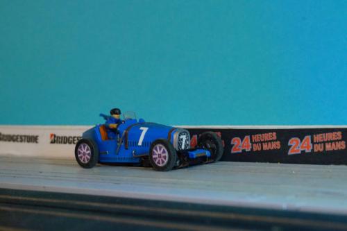

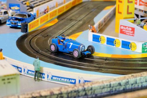

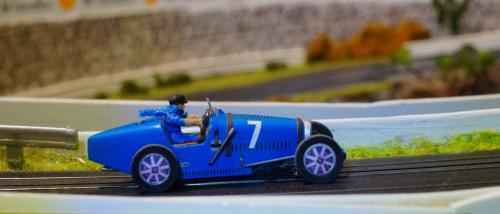

Mein Bugatti 35 bei seiner ersten Ausfahrt.
Weil mein Fahrer fast so alt wie sein Bugatti ist, hat er sich (sicherheitshalber) einen Schal mitgenommen

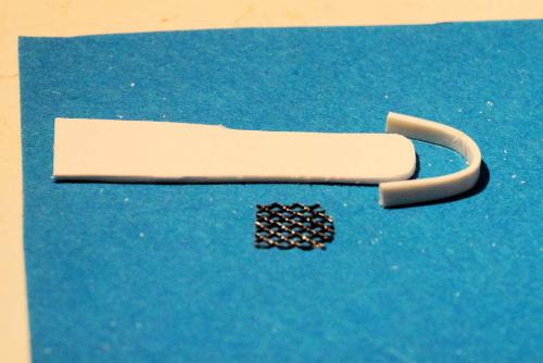

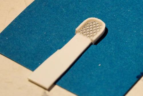

Bau des Kühlergrills
Wie angekündigt, für mehr Stabilität bei Überschlägen bekommt der Fahrer eine Stahl-Wirbelsäule (0,8mm), voll durch bis auf den Ischias

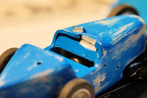

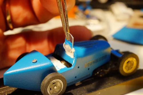

Lackierung ist gemacht und Lüftungsschlitze aufgebracht.
Leider vergessen und daher noch Nacharbeit wegen der gebogenen Scheibe nötig (Revell Spachtelmasse), sonst wäre davor ein Spalt entstanden.
Die kleine Cockpitscheibe mit Sekundenkleber auf Anhieb genau zu positionieren war sehr nervig, an die 10x neu angesetzt.
Danach die Scheibe abgeklebt und die karosserie mit einer Schutz-Überlackierung (Gunze semimatt)
