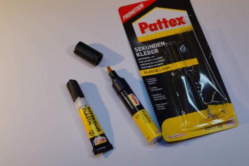

Hallo Jungs,
für alle Selberbauer oder die, die ihre gebrochenen Slotcar-Chassis gerne retten möchten.
Diese Woche günstig bei Lidl:
Pattex Spezial-Sekundenkleber mit dem passenden Aktivatorstift. Das Set 1,99€ (statt ca. 6-7€)
Nomalerweise sind die gängigen Sekundenkleber für die speziellen Chassis-Materialien wie PP (Polypropylen) oder auch PE (Polyethylen) nicht ausreichend. Das lässt sich mit einem Sekundenkleber-Aktivator immer noch etwas verbessern.
Dieses Pattex-Set (habe ich vor Jahren hier im Forum schon mal beschrieben) schafft es sogar, die früher öfters brüchigen Tomy SG+ Chassis dauerhaft zu kleben.
Der Kleber ist so viel stärker, dass er selbst die Tubenspitze sofort verklebt, wenn man diese nicht sorgfältig sauber hält.
Am sinnvollsten ist es, alle schwierigen Bauvorhaben und Reparaturen in einem Rutsch zu machen, denn aus meiner früheren Erfahrung heraus, kann man diesen Kleber meist nicht häufig öffnen, ohne den Tubenhals mit abzudrehen... Es sei denn, dass Pattex auch in Sachen Tubenverschuß inzwischen einen neuen bestersekundenklebertubendosierspitzen-Kunststoff gefunden hat.
