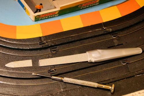

Ein erster Versuch mit einer billigen saphirbeschichteten Nagelfeile hat gleich gut funktionert.
Diese Nagelfeile ist nur 0,75mm dick. Ist sie dann wie auf dem Bild abgeschitten (m. Seitenschneider) und minimal spitz geschliffen, lässt sie sich leicht zwischen die Kontakte drücken und etwas hin und her bewegen. Die Kontaktstelle wird so viel schneller als mit dem kl. Schraubendreher blank. Den Abrieb muss man anschließend nur noch heraus pusten. Dabei natürlich bewußt darauf achten, dass das nicht zu "feucht" erfolgt...  Rolleyes
Je nach Qualität der Nagelfeile mag sie mehr oder weniger schnell verschleißen, dann kann man sie aber leicht um jeweils ca. 3mm kürzen und mit frischen "Saphiren" weitermachen. Das geht relativ oft, je länger die Feile ist.
Abgeschnitten, habe hier anfangs unnötig viel abgeschnitten...

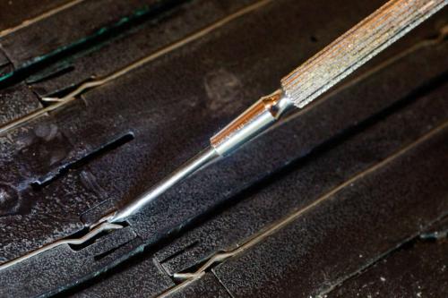

Dazwischen schieben und durch hin und her schieben Kontaktflächen blank machen

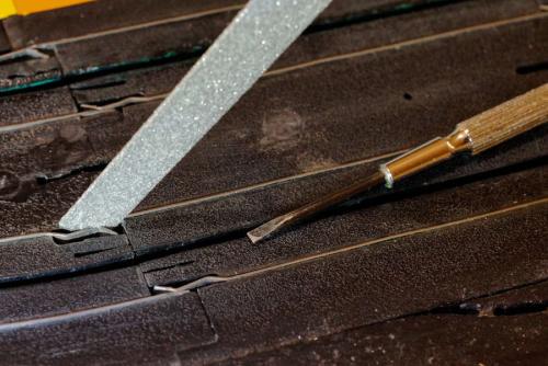

Kontakt mit kl. Schraubendreher leicht auseinander drücken und auspusten
