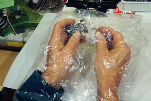

RE: Tyco 440 x2 Chassis Schleiferfeder - Hebi - 30-08-2025
Hallo Peter,
noch ein Tipp gegen Feder-Verluste:
Ich habe diese ständigen Feder-Suchereien sowas von leid!
Insbesondere die Druckfedern sind so schnell weg...  Angry Angry Angry
Habe vor kurzem diese alte Klarsicht-Tüte gefunden. Die Idee kam mir in Erinnerung an meinen lichtdichten Dunkelkammer-Filmwechselbeutel mit zwei engen Handzugängen für Fotofilm-Entwicklung...
Die störenden Reflexe auf dem Foto sind hauptsächlich durch die Fotobeleuchtung entstanden.
Die optische Arbeitsqualität ließe sich aber auch noch verbessern durch eine dünne, klare Kunststoffscheibe, die man auf ein ausgeschnittenes Loch klebt. Dann tut es auch jede andere farbige Tüte...
Wünsche dir viel Freude und Erfolg bei diesem und deinen künftigen Slot-Basteleien
BG
RE: Tyco 440 x2 Chassis Schleiferfeder - sh1956 - 31-08-2025
Big Grin Danke für den Tipp, ich werde mir auch irgendwas basteln  Cool
AngelP.S. das Werkzeug links oben, braucht man das? Sieht etwas überdimensioniert für unser zarten Teile aus Big Grin
RE: Tyco 440 x2 Chassis Schleiferfeder - Hebi - 01-09-2025
(31-08-2025, 18:27)sh1956 schrieb: AngelP.S. das Werkzeug links oben, braucht man das? Sieht etwas überdimensioniert für unser zarten Teile aus Big Grin
Hallo Peter,
das "Werkzeug" ist ein relativ "zierlicher" Schraubstock mit 75mm Backenbreite und 45mm Spannweite mit Kugelkopf in der Grundplatte.
Den brauche ich sogar häufig. Ideal ist er, um Felgen ohne verkanten auf die Hinterrad-Achsen zu pressen, unter genauer Kontrolle der angestrebten Hinterachsbreite.
BG
