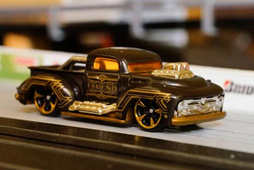

Meiner ist aus einem Custom Zuru-Metal-Diecast entstanden. Das Gute dabei, die Zuru-Karoserien sind aus Kunststoff, nur die hier goldene Bodenplatte ist aus Metall.
Ausgangsmodell:
Umbauarbeiten:

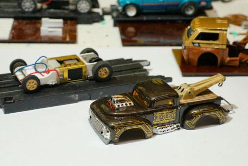

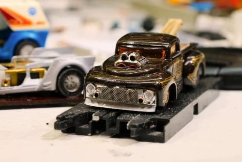

Die Front hat mir nicht gefallen, er hat jetzt einen echten Mini-Edelstahl-Frontgrill.

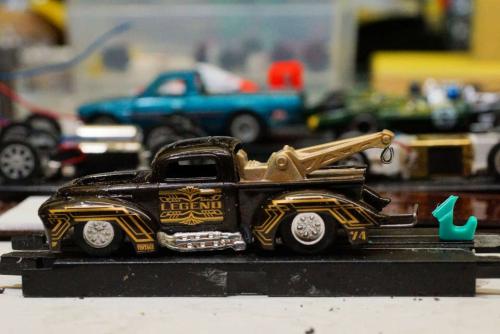

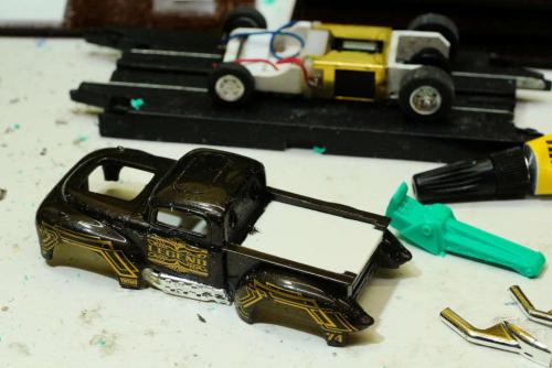

Hinteren Prischenabschluß raus, dünne PS-Platte eingeklebt (mit grobem, "schmutzigen" Karton-Bretterboden) und eine modifizierte Kran-Atrappe aus einem anderen Modell darauf. Das für den Kran-Ausleger benutzte Bronce-Lackspray ist richtig schlecht, weil damit nur unregelmässige Farbflächen entstehen. Hier aber ideal, weil so ein schöner, verwitterter Eindruck am Kran entstanden ist.
Am Heck dann noch einen Drahtbügel zur Aufnahme der abzuschleppenden Fahrzeuge.
Zum Schluß noch Klarlack drüber.
Das Modell hat für ein Magneter-Chassis hinten relativ schmale Reifen (3,5mm) weil die nach oben stark gerundeten Kotflügel und das gleichzeitige Tieferlegen des Modells es innen sehr eng werden ließen. Trotzdem ist mein Custum-Abschlepper ziemlich schnell unterwegs.
Mit Eigenbau Chassis #4, Radstand 42,5mm, Gesamtgewicht 23,3g, Kronenrad 25 Zähne.
Noch ein paar Farbveränderungen an Felgen und Motor-Atrappe .
