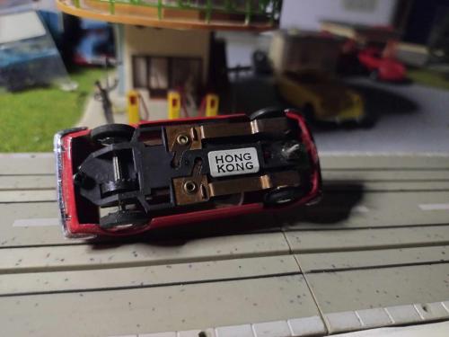

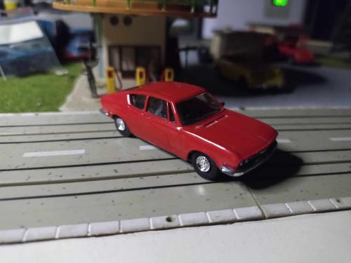

Hallo habe mich einmal an den Umbau eines Grell Modell gewagt.
Ich hatte noch ein altes Chassis von einem Auroranachbau ohne Karo rumliegen, nehme an es war so ein alter
Rennwagen ähnlich der Zigarre von Faller.
Der Radstand hat nicht hundertprozentig gepasst sodass ich die Vorderachse ca 2 mm nach vorne verlegen musste.
Das Problem mit dem anbringen der Schrauben ist ja auch bekannt,da habe ich etwas Murdfeld bearbeitet und mit Sekundenkleber befestigt, hinten konnte ich eine M2 Gewindebohrung anbringen.
Das Modell hat ein gutes Gewicht und ist mit der Motorisierung etwas träge aber das kennen ja unsere Matchboxumbauer.
Alles in allem finde ich es ein schönes Modell und eine gute Verwendung für ein Chassis das in der Bastelkiste liegt.
Gruß Wolfgang
RE: Audi 100 Coupe - Luger61 - 13-01-2026
Hallo Wolfgang,
den Audi und einen NSU Prinz hatte ich auch schon mal umgebaut, sind immer wieder dankbare Modelle von Grell für den Umbau .
Gruß Karlheinz
RE: Audi 100 Coupe - Wolfgang - 13-01-2026
Hallo Karlheinz,
den NSU hab ich auch umgebaut sowie den Karmann Ghia unter beiden habe ich ein B4SLOT Chassis bekommen.
Vor allem beim Karmann ist das Chassis gut durch das es so flach ist.
Gruß Wolfgang
RE: Audi 100 Coupe - historic-route-66 - 13-01-2026
@ Wolfgang :
Das abgebildete Chassis ist ein original Aurora Slimline Chassis.Mach es nicht kaputt,die Dinger sind selten!
RE: Audi 100 Coupe - Wolfgang - 14-01-2026
Danke für die Info, hätte gedacht es ist ein Nachbau weil Hongkong drauf steht.
Habe ja nur zusätzlich ein 4. Loch rein gemacht,der Rest ist nicht bearbeitet.
Habe leider keine Karo dafür bekommen.
Gruß Wolfgang
RE: Audi 100 Coupe - Nossy - 14-01-2026
(13-01-2026, 20:03)historic-route-66 schrieb: @ Wolfgang :
Und für die Aurora Slimlines gibt es inzwischen Ersatz von Jag-Hobbies, erhältlich in Deutschland bei B4Slot.
Volker
