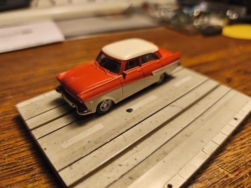

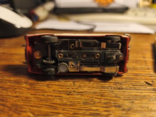

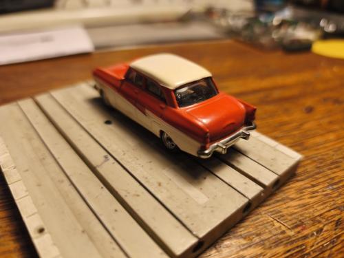

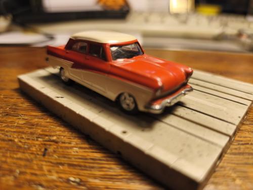

Heute hat es mich wieder mal erwischt und ich habe einen Grell Ford 17M P2 an ein AW Thunderjet angepasst.
War relativ wenig Arbeit, Nieten abbohren und in die Stutzen jeweils ein M 2 Gewinde gebohrt, etwas am Chassis vorne gefeilt, Vincent Ford RS Felgen ( hinten innen etwas abgeschliffen) und fertig. Der Radstand könnte gerne gut 1mm länger sein aber wenn er in Bewegung ist fällt das nicht mehr auf.
Gruß Karlheinz

RE: Grell Ford 17M P2 auf AW Chassis - Wolfgang - 31-01-2026
Hallo Karlheinz,
den habe ich auch noch in der Mache.
Mann könnte ja vorsichtig noch ein weiteres Loch ganz vorne bohren dann sollte es passen.
Der AW Ersatz von B4SLOT wird wahrscheinlich etwas zu schwach sein den habe ich noch über.
AW Chassis bekommt man ja momentan sehr schlecht.
