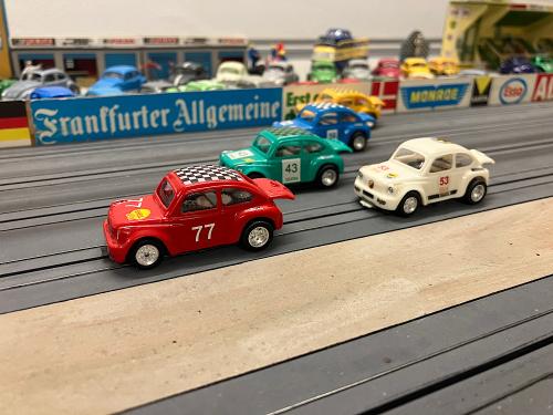

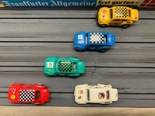

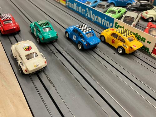

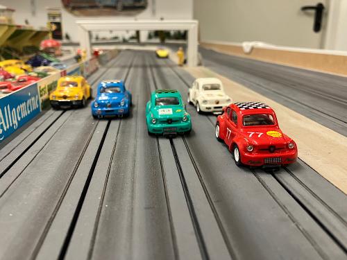

Aus einem Siku-modell der 60er Jahre hatte ich zunächst einen zivilen Abguss des Fiat 600 gemacht. Es hat mich dann aber doch gejuckt, eine kleine Reihe „aufgemotzter“ Rennzwerge zu basteln. Dazu habe ich einen Fiat mit Frontspoiler, Kotflügelverbreiterung und offener Motorhaube versehen. Das alles verspachtelt und geschliffen und lackiert. Daraus wieder eine Form gemacht und diese Karos in Resin gegossen. Da der Vorbau so kurz ist, ging Tjet nicht. Ich habe den Radstand an Faller angepasst. Jetzt stecken Faller Flachanker mit kurzem Radstand drunter. Wegen der Optik mit Vincentfelgen versehen. Hinten 5mm, vorne 3mm Reifen. Die Karos sind durchgefärbt gegossen, Details handbemalt, mit Decals dekoriert, die Hermann Ennenbach zum größten Teil gezeichnet hat, und das ganze dann mit Klarlack gesichert.

Danke Hebi. Das sind die ganz normalen Faller-Flachankerchassis, eingestellt auf kurzen Radstand. 34 mm! Vorne ist nicht viel Platz! Bei Tjet mit kurzen Radstand habe ich die Schleifer nicht untergekriegt. Ein Bauer UL1 ( Prinz) könnte noch gehen. Da ist der Fahrspaß aber begrenzt!

Danke für eure netten Worte. Die sind hübsch, fairerweise muss man aber sagen, dass sie etwas groß sind. Ursprung ist ein Siku-Plastikmodell, die gehen eher in Richtung 1:64. So zusammen - mit 4 gleichen Modellen - fällt es nicht weiter auf. Der Einsatz ist auch so geplant - bei den Fellbacher hotracern werden sie im Poolrennen nutzen.
