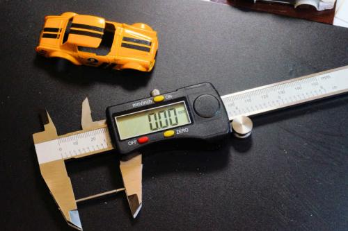

Hier der Messschieber Umbau:
Am Beispiel der schönen Datsun Fairlady 2000 von HW
Das Messprinzip mit Eintauch-Verlängerung:

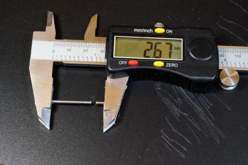

Eigentlich mag ich die digitalen Messschieber nicht so sehr, das ständigen Prüfen vor der eigentlichen Messung, ob die Null-Stellung korrekt ist, nervt bei ständiger Verwendung.
Und wenn man es dann nur 1x vergißt... Angry
Für diesem Umbau und Verwendung nehme ich das aber gerne in Kauf, weil es die einzige Lösung ist, sehr genaue Ergebnisse sofort zu erhalten. Und der Nachteil wird hier zum Vorteil. Den Messschieber an jeder beliebigen Stelle nullen zu können, ist hier echt Gold wert...
Verwendete Teile: Stahldraht 2mm, plus 2mm dicke Polystyrol-Platten

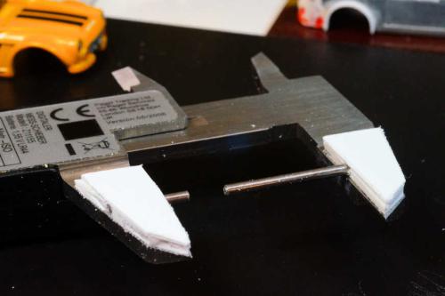

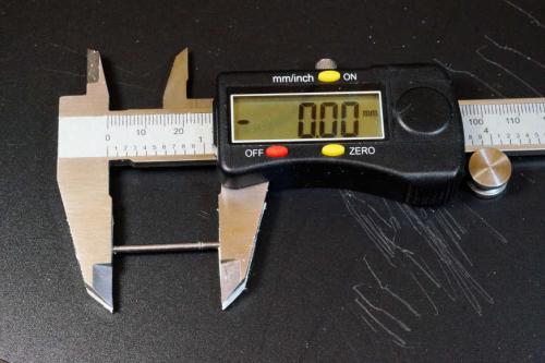

Der Mess-Umbau von unten:
Der Aufbau: Zuerst dünnes doppelseitiges Tape auf den Messchieber, dann der plangeschliffene Stahlstift genau parallel zur Basisschiene der Messschiebers aufgeklebt (der kl. Bart an den Stiftenden ist vom Schleifen einer kleinen Fase/Entgratung, ist mir erst im Foto aufgefallen). In der gleichen Ebene jeweils links und rechts 2 Kunststoffteile, ebenfalls an den Stift auf das Tape geklebt. Nochmal die saubere Auflage und Parallelität des Stiftes geprüft, die beiden müssen seitlich fest am Stift anliegen. Dann vorsichtig wenig Sekundenkleber auf die beiden Kontaktlinien am Stift geben. Nicht soviel, dass es vorne oder hinten herausläuft und an den Messschieber kommt.
Falls der Messschieber dann doch was abbekommt, ist im Grunde doch nicht so schlimm, gibt es sie NEU ja oft schon für ca. 10€.
Wenn alles gut passt, noch etwas Sekundenkleber auf die beiden kleinen Kunststoffstücke und den Stahlstift und dann die durchgehende Kunststoff-Deckplatte drüber kleben.
Ich hatte die Kunststoffteile mit etwas Übermass aufgeklebt und dann nach einer Klebe-Gedenk-Minute mit einer Schere abgeschnitten. Daher die groben Schnittkanten, die man hier in der Nahaufnahme sieht.

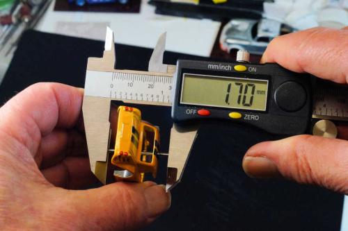

Messung der Ursprungs-Dach-Dicke:
Hier braucht es je nach Modell eine Eintauchtiefe von bis zu 20mm (am festen Schenkel der Messlehre)

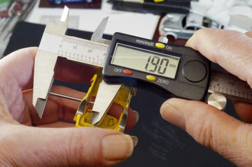

Messung der Ursprungs-Seitentür-Dicke:

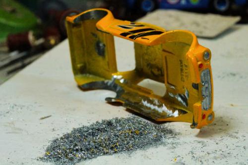

Los gehts. Der hier sichtbare Fräser ist top! Weiß leider das Fabrikat nicht mehr.

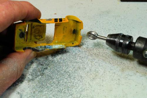

Ich kanns leider nicht lassen, das Modell beim Fräsen in der Hand zu Halten.  Angry Das ist nicht ungefährlich! Des halb rate ich jedem, der sein Modell ausfräst, mit viel Umsicht vorzugehen und am Besten die Karosserie ordentlich in einem Schraubstock einzuspannen!
Nach wenigen Minuten, ein verhältnismäßig großer Haufen Späne, nur aus dem Bereich zwischen dem vorderem und hinterem Radausschnitt (nur einer Seite) des Datsuns. Das sind 1,7g Material, ohne die Späne, die weiter geflogen sind. Und ganz fertig ist dieser Bereich auch noch nicht.
Mal sehen, wieviel leichter es am Ende sein wird... Die gemessene Rest-Dicke im Türbereich liegt hier jetzt im dünnsten Bereich bei 0,42-0,56mm. Das war das Ziel. In den Ecken ist noch mehr heraus zu holen. Im Sicht-Vergleich der beiden vorderen Kotflügel ist schon ein deutlicher Unterschied zu sehen.

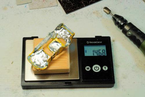

Praxis-Bericht am Beispiel der schönen Datsun Fairlady 2000. Eigentlich sollte die gelbe Lackierung des Modells unverändert bleiben.
Ich konnte die 26g schwere Druckguss-Karosserie der Fairlady tatsächlich herunter bis auf 14,7g ausfräsen. Also 11g ausgefräst, soviel hatte ich nicht erwartet. Da war ich echt begeistert Big Grin .
Das ist schon fast die "leichte" Gewichtsklasse von meinem dünnen Druckguss 356er Porsche Coupe von ca. 12g, nah dran, zumal das Datsun-Modell noch etwas länger als der Porsche ist.
(das aufgeklebte Holzstück, mit Nullstellung, ist fester Bestandteil meiner Waage um ggf. Beeinflussungen beim Wiegen von Teilen, die Magnete beinhalten, zu vermeiden)
Doch die Freude wurde schon früh etwas getrübt, weil ich ein paarmal mit dem Fräser im Bereich der Radausschnitte mit dem Fräser bei voller Drehzahl herausgerutscht bin und dabei den Lack der Karosserie außen teils kräftig beschädigt habe Angry .
Zum Glück hat der Fräser nicht meine Finger erwischt...
Beim nächsten Modell, wenn die Lackierung erhalten werden soll, werde ich es erstmal vorher von außen dick abkleben.
Und als Fingerschutz sollte ich auch noch was finden oder vielleicht einige Blech-Fingerhüte aus dem Nähzubehör besorgen. Falls das überhaupt praktikabel ist und sich das Modell damit richtig fest halten lässt.
Vielleicht hat jemand eine gute Idee dazu?
