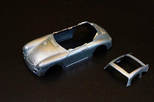

Muss sagen, dass es ungewohnt Spass macht, die dünne Porsche-Druckgusskarosserie nach Lust und Laune zu verbiegen.

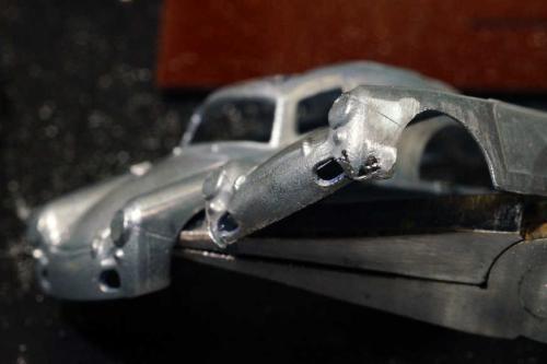

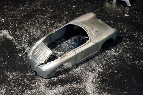

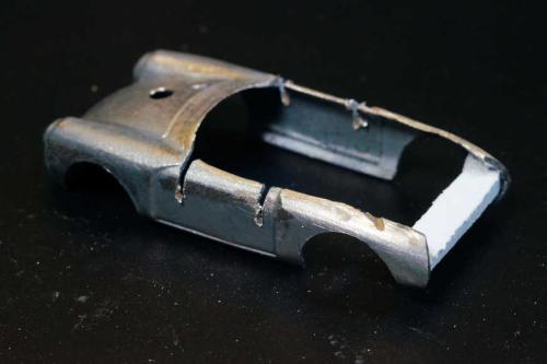

Als erstes wieder das Dach abgetrennt.
Große Einschnitte hinten, um die so tief verlaufendende Heckpartie sehr flach zu bekommen.
Die erste Überlegung zu diesem Zeitpunkt war, das Teil mit den Lüftungsgittern so tief zu drücken, dass darauf das einzulegende Teil Polystyrolteil der Heckverkleidung aufgeklebt werden kann.
Der Spyder hat im Gegensatz zu den anderen Porsche-Modellen unten herum umlaufend alles nach innen gebogen.
Hier an der Unterkante schon mal provisorisch nach innen gebogen.

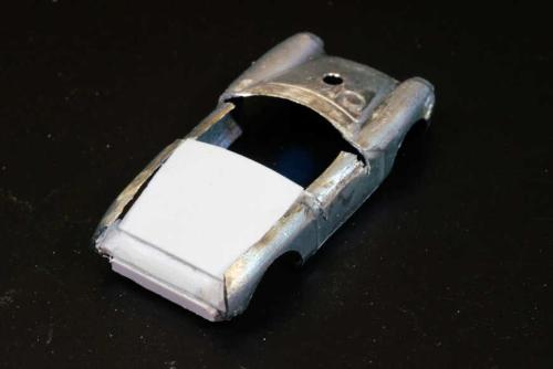

Der gleiche Arbeitsschritt vorne - im Hintergrund die Front des 356er Originals.
Das wars dann erstmal.

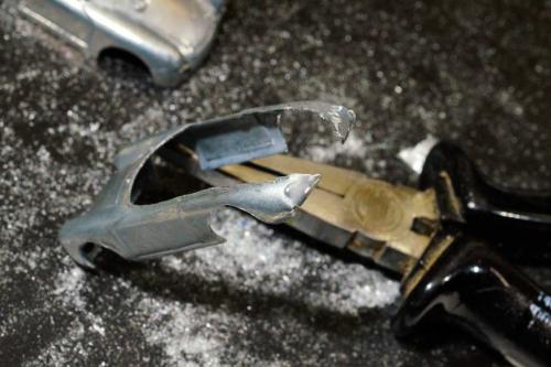

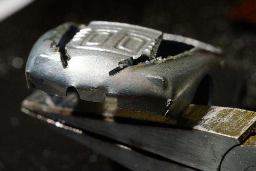

Beim runterbiegen des Heckteils hat mir der Druckguss mal wieder seine Grenzen aufgezeigt. Auch wegen der zusätzlichen Einschnitte von unten, ist der mittlere Teil des Heckbereichs herausgebrochen.
Verschrotten oder weiterverwerten?

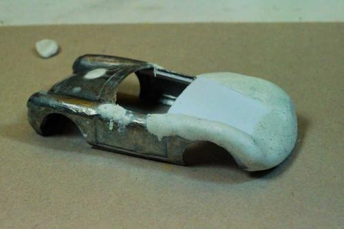

Hatte keine Lust, noch mal von vorne anzufangen. Um das völig labile Restmodell zu stabilisieren, hier erstmal hinten eine Quertraverse aus PS eingeklebt.

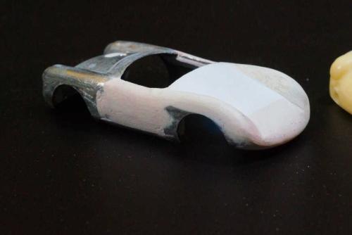

In diesem Bild auch zuerkennen, die unteren seitlichen Verrundungen nach innen. Der Tankdeckel muss in die Mitte der Fronthaube.
Eingesetzte Heckplatte, erinnert mich im Moment mehr an einen Citroen als an einen Porsche.
Da muss noch viel geknetet und geformt werden.
In der Seitenansicht ist schon die Richtung zu erkennen, was es mal werden soll, bzw. werden könnte.
Die hinteren Kotflügel fehlen noch völlig, sie müssen noch geformt werden.
Soweit der aktuell Stand bei diesem Projekt

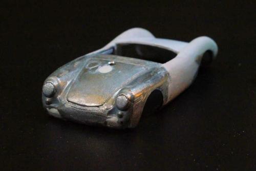

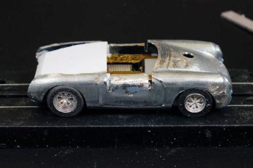

RE: Porsche 550 Spyder - Hebi - 13-04-2026
Kurzer Zwischenbericht aus der Porsche Spyder 550 - Garage.
Ein paar Bastel-Stunden später...
Die hinteren Kotflügel und der untere Heckbereich grob mit Übermass aufgeformt.
An der Seite noch zu sehen, dass die 0,5mm-Vertiefung im Türbereich noch nicht verfüllt ist.
Auch das große Loch auf der Fronthaube nochmal verschlossen, es war zu groß geraten.
Hier ist der Türbereich aufgefüllt und verspachtelt. Bis auf etwas feine Nacharbeit schon ganz brauchbar.
Auch die beiden hinteren Kotflügel und der Heckbereich dazwischen haben jetzt ihre endgültige Form.
Die beiden Kotflügel-Seiten gleich zu bekommen hat die meiste Zeit und viel Mühe und Sorgfalt gebraucht.
An der Front die beiden unteren Öffnungen verschlossen.
Für den Tankstutzen ist jetzt eine kleinere Bohrung drin.
BG

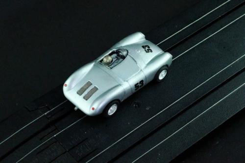

RE: Porsche 550 Spyder - Hebi - 24-06-2026
Hallo Jungs,

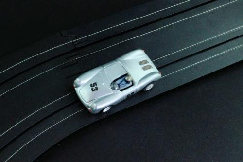

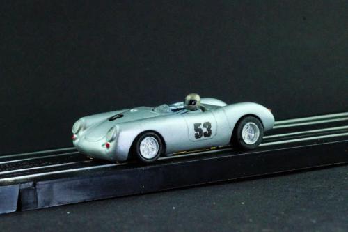

hier kommen die Bilder zur Fertigstellung des vorletzten Modells meiner 50er Jahre Porsche, der Abschluss des Porsche Spyder 550.
Es gab beim 550er viele Karosserie-und Frontscheiben-Veränderungen im Laufe seiner Rennkarriere von 1953 -1957. Deshalb habe ich mich für eine Version entschieden, die mir am besten gefallen hat.
Gewicht des kpl. Modells 28,0g, Radstand 37,2mm.
Es war noch einiges zu machen, bzw. zu ändern.
Beispielsweise hatte ich mich völlig vertan mit dem Heck des 550er. Das habe ich aber leider erst gemerkt, als er frisch lackiert war.
Wie im Beitrag vom 13.4. zu sehen, hatte ich dem Porsche ein stark verrundetes Heck gespachtelt. Bei der nochmaligen Sichtung von Zeichnungen/Skizzen viel dann erst bewusst auf, dass er im Bereich der abgesenkten Heckpartie in der Draufsicht eine ziemlich gerade Abschlusskante hatte.
Also nach der Trocknung Feile und Schleifpapier angesetzt, begradigt und den Übergang nach unten neu gemacht.

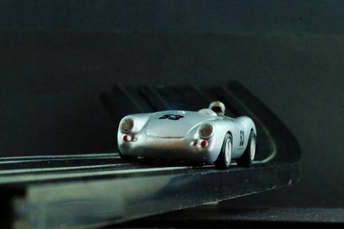

Letzte Anbauteile:
- Heckleuchten aus gekürzten Stecknadeln, 0,8mm Löcher im ca. 45° Winkel ins Heck gebohrt und Kopf rot angemalt.
- Winziger Tankdeckel aus Alu (mit Schlüsselfeilen "gedreht") und eingeklebt.
- Zwei feine Edelstahlgitter in die Heckklappe eingeklebt.
- Bunten Fahrer aus geschrotteter Tyco Formel 1 - Karosserie ausgeschnitten und hellgrau bemalt.
- Cockpitscheibe (aus Kunststoff-Blisterverpackung eines Kugelschreibers) passend herausgeschnitten und eingeklebt.

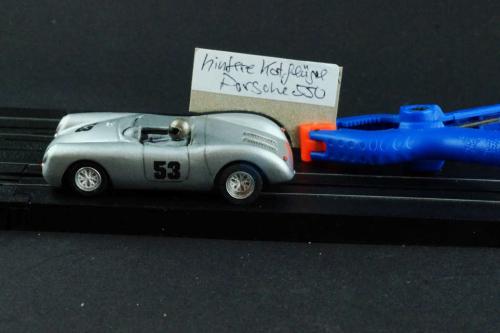

Einfach, aber sehr wichtig: Karton-Schablone um die beiden Heck-Kotflügel so gleich wie möglich formen/spachteln/schleifen zu können.
Das große Problem bei allen Selbstbau-Modellen ist immer, dass eine ganze Reihe von Anbauteilen erst nach der Lackierung angeklebt werden kann...
Dazu müssen z. B. Löcher vorsichtig vom eingelaufenen Lack freigebohrt werden. Je dicker der Lack (durch nachlackieren), umso größer das Problem des wegplatzens von Lackbereichen.
Das geht leider oftmals mit kleinen oder größeren Lackschäden einher. So ist keines meiner Modelle im Lack wirklich fehlerfrei.
Stelle mir dann oft die Frage, wie lange ich mir diesen Lackierungs-Frust noch antun will... Bis das fertige Modell dann dasteht - und die "Waage" wieder beinahe ins Gleichgewicht bringt...
