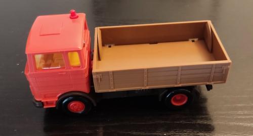

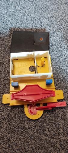

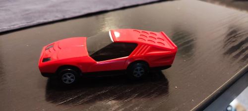

1974 bekam ich zum Geburtstag die oben genannte Rennbahn.
Jahrzehnte später ersteigerte ich eine alte Faller HITcar Mot, als auch die Faller-Pionier aus dieser Zeit. Wie zu erwarten, ist der originale NiCd-Akku nach all den Jahren tiefentladen und defekt.
Da ich selbst nicht löte, suche ich auf diesem Weg jemanden aus der Community, der Erfahrung mit diesen Modellen hat und mir den alten Akku fachgerecht gegen eine moderne 1,2-V-NiMH-Zelle austauschen könnte. Oder mir jemand nennen könnte, der davon Ahnung hat. Wichtig wäre mir, dass das Auto/der Lkw danach weiterhin über die originale Faller-Ladestation geladen werden kann.
