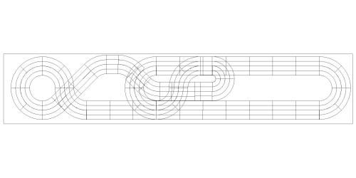

wie bereits in meiner vorstellung erwähnt plane ich an einer transportabelen vierspurigen fallerbahn.die derzeitigen überlegungen gehen in richtung tapetischgröße 300x60cm.
Wie ein tapetentisch zusammenfaltber,d.h. ein teil ganz eben kommt nach innen,die beiden anderen teile zeigen dann mit der landschaft nach aussen,was aber wohl bei vernünftiger lagerung und transport kein problem sein sollte.mein derzeitiger plan sieht so aus:
[attachment=6722:99.jpg]
Bin für alle verbesserungsvorschläge,ideen und ratgebungen sehr dankbar da ich in dieser baugröße absoluter neuling bin.

Servus Matze,
wo wäre in Deinem Fall die Trennung beim zusammenklappen?
Gruss aus Linz
Dany
moin dany,
in meiner begeisterung darüber,daß ich es geschaft hatte ein bild hochzuladen ist mir gar nicht aufgefallen,daß es die falsche zeichnung war.hier das ganze nochmal mit trennlinien und legende.also links und rechts von den kurven der hochstrecke sind die trennungen,der rechte teil würde nach innen geklappt,die beiden landschaftsteile links davon zeigen nach aussen.

Hallo Matze,
schönes Projekt, das Du da hast. Du musst allerdings beim Auf- und Ab Deiner Streckenplanung aufpassen. Wenn sich die Kurven in den Steigungsabschnitten befinden, neigen sie dazu, sich zu verwinden. Dann haben die Autos manchmal nur mit drei Rädern Kontakt zur Fahrbahn. Evtl. gibt es auch Kontaktprobleme der Schleifer. Ob dieses Problem wirklich zum Problem wird hängt vom Kurvenradius und der tatsächlichen Steigung ab. Da hilft nur ausprobieren.
Servus Matze,
na sieht doch gleich viel beser aus <img src='http://www.h0slot.de/public/style_emoticons/<#EMO_DIR#>/biggrin.png' class='bbc_emoticon' alt='Big Grin' />. Das Layout gefällt mir, eventuelle Probleme hat der Markus schon angesprochen, also ab dafür!!!
Viel Spass beim basteln.
Gruss aus Linz
Dany
hallo markus,hallo dany und alle anderen natürlich auch,
wir haben mal - unterfüttert mit büchern und bauklötzen - die geplante bahn aufgebaut.dabei gab es in den steigungen,die sich natürlich auch auf die kurven erstrecken mit meinen paar bisher fahrfertigen autos keine probleme.dieses geschlängel in der mitte ist ja eine kontinuierliche steigung,die keinerlei extreme steigungsprozente hat.lediglich die 4491 innenspur ist ein wenig schwierig,aber durchaus gut zu fahren,wenn man einmal weiss wie´s geht.und die abfahrt im plan links ist ja mit den größeren radien noch einfacher.übrigens,wir haben in beide fahrtrichtungen getestet,es klappte sowohl bergauf wie bergab.probleme könnten die neuen trucks machen,aber auf die werde ich wohl verzichten zugunsten geringerer durchfahrthöhen.

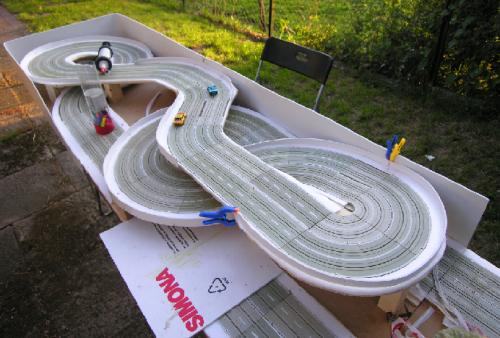

hallo leute,
dies soll noch kein baubericht werden,den mach ich wenn ich mehr zeit habe zum schreiben,aber ich will hier die jungs die in staubigen dunklen kellerräumen ihre bahnen bauen ein wenig neidisch machen.so eine transportabele bahn baut man eben bei gutem wetter in der sonne.
gruß
matze[attachment=6817:0003.jpeg]

Hier nun ein kleiner zwischenbericht.
Zunächst habe ich den alten tapetentisch durch das aufschrauben und verkleben mit 8mm starken mdf-platten verstärkt.bei der aktion habe ich unter die scharniere zwischen der 1. u. 2. sektion 3cm starke leisten aufgebracht um platz zu schaffen in den die dritte sektion eingeklappt werden kann.
[attachment=6826:004.jpeg]
danach ging es los mit den brettchen für die fahrtrassen.
Diese sind aus 6,5mm starken multiplexplatten geschnitten.
Für die spurverbreiterungen/Randstreifen habe ich 7mm starkes styrodur bei uns im baumarkt entdeckt.dies ist viel feinkörniger als normales styropor,hat dadurch auch eine recht stabile oberfläche und lässt sich leicht verarbeiten.man könnte sogar schmale streifen von 2cm mit dem fön erhitzen und dann an die kurvenradien anpassen.leider kam mir diese idee erst als ich fertig mit ausschneiden war.aber das hat auch problemlos geklappt.
Ich denke ich werde dem styrodur eine oberflächenveredelung mit einer mischung aus gips,farbe und weissleim verpassen.dann müsste es recht unempfindlich werden.
So und nun die fotos die den aktuellen zustand zeigen.
[attachment=6825:005.jpeg] [attachment=6823:007.jpeg]
matze
