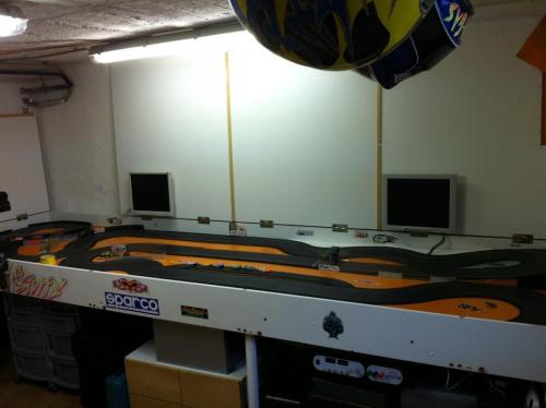

@christoph73, ein Bild meiner aktuellen Bahn: [attachment=12728:image.jpg] lg Christoph
Danke für das Bild!
Wirklich gelungen Deine Bahn.
Schöne Grüsse,
