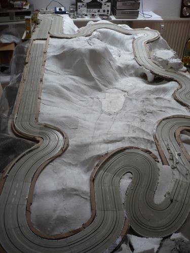

vielen Dank für das Interesse an unserem Projekt.
Jetzt zu den Fragen von Hans:
Die Platte hat eine Länge von 2,50 m und eine Breite von 1,20 m. Auf der Platte war seit ca.  1960
(seinerzeit noch von meinem OPA) eine Märklin Bahn verbaut. Das stabile Holzgerüst hält nach mehreren Umzügen immer noch bombenfest. (Das waren halt noch Qualitätsholzlatten).
Wir haben nach Rückbau der Bahn die Platte für das Nürburgring Projekt um 50 cm in gleicher Weise verlängert.
Die Bahn haben wir übrigens schweren Herzens abgebaut, aber es hätte ein Neuaufbau nach über 50 Jahren
erfolgen müssen.
Die Bahn kann man übrigens noch ohne größere Probleme anheben. Die Gipsmatten sind ja sehr dünn und auch nicht so schwer. Der Rest des Unterbaus ist Karton oder Styropor (siehe Bilder).
Die Bahn wurde mit den Klammern verbunden, allerdings sind mir jetzt welche beim Abheben von Schienen im Bereich Karussell abgegangen, die ich nicht wieder angebracht habe. Pfrimeliges Geschäft, wenn die Landschaft schon eingepaßt ist. Passt aber auch so gut.
Wir haben ca. 17 Stromeinspeisungen eingearbeitet, so ca. alle 3.-4. Schiene. Der Ring wurde unter dem Holzbrett verlegt und verlötet.
Der Anschluss an der Anschlusschiene erfolgt dann ausserhalb der Bahn am Holz. Kommt später.
Übrigens die Bahn soll eigentlich nicht wieder abgebaut werden. Nur an der Wand im Zimmer angelehnt werden, wenns einem zuviel wird und der Platz anderweitig gebraucht wird. Deswegen haben wir das Gewicht der Bahn getestet. Geht noch problemlos.

zu Thomas:
die Schienen selber sind auf einer dünneren gesägten Holzunterlage mit Senkschrauben festgeschraubt (nicht geklebt). Man kann die Schienen also zur Not wieder abheben (wegen gelöteter Stromeinspeisung).
Die Seitenstreifen zwischen Schiene und Landschaft sind aus Pappkartonstreifen. (siehe eingestellte Bilder). Die Schienen sind meiner Meinung nach bis auf Nuancen überwiegend gleich. Weisser Rand.
So jetzt ich hoffe ich, dass ich alles beantwortet habe.
Der Rest folgt demnächst.

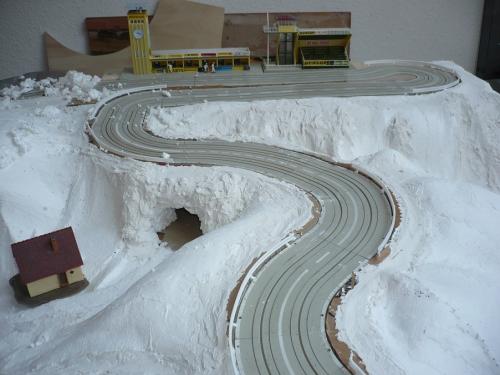

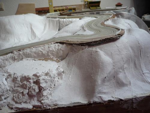

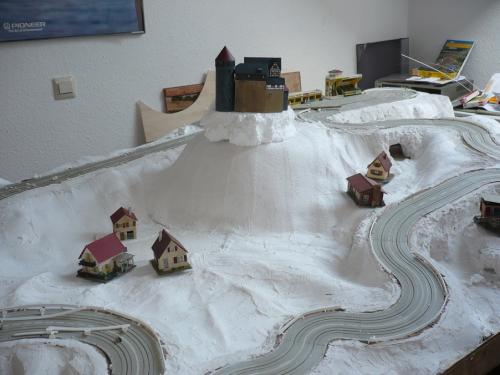

#42
Hallo schönen Abend,
heute schicke ich euch mal wieder die nächsten Bilder unseres Baufortschritts.
Hier seht ihr den letzten Teil der eingegipsten Landschaft nachdem wir endlich die Seitenstreifen ausgeschnitten und eingearbeitet haben.
So danach haben wir angefangen uns um die Brücken und die Burg zu kümmern.
Das wars fürs erste. Bis bald.
Gruß Lurchi
#43
(02-05-2015, 20:21)Lurchi schrieb: Hallo schönen Abend,
Gruß Lurchi
Hi Lurchi - die Idee mit den Gipsbinden! Super. Das erleichtert den Landschaftsbau. Weiter so, bin auf deine ersten Testfahrten gespannt...
Gruß Marcus
#44
Cool   Also wenn das nur mit Faller-Bahn-Teilen gemacht werden soll, würde ich (wie bereits oben beschrieben) alle Schienen-Teile vorher bearbeiten, die Schlitze an den Übergängen erweitern, damit die Leitkiele/Guidepins nirgendwo hängen bleiben können. Die stromführenden Leitungen sollten "möglichst weit hoch" sein, bestimmt besser alle "gleich hoch". Deren Übergänge sollten abgerundet oder angeschrägt sein, die Stromabnehmer werden es danken. Wenn es geht, sollten auch die Fahrbahnen/Schienen selbst alle gleich hoch sein. Die Verbinder sollten alle gründlich sauber sein und alle mit (Tamiya-)Switch-Lubricant, Schalter-Fett behandelt werden vor dem endgültigen Zusammenbau. Und es sollten besser alle 50cm (oder weniger!) jeweils zusätzliche Einspeisungen angelegt werden. Viel Arbeit, sehr viel Arbeit. Aber wenn die Bahn fest installiert werden soll und (vermutlich) nicht mehr auseinander genommen werden soll, dann bleibt einem wohl nichts anderes übrig. Es versteht sich wohl von selbst,daß alle Verbinder sauber sein UND genug mechanische Spannung, bzw. Klemm-Wirkung haben müssen. Man kann sie (die Verbinder) vorher in Citronensäure vorsichtig kochen und so blank bekommen. Wenn man mit stärkeren Säuren reinigen will, können die Oberflächen (der Verbinder) rauh werden; das "erleichtert" hernach die "neue Oxidation". Also ist das nicht von Vorteil, wenn die Reinigung zu aggressiv durchgeführt wird. Auf jeden Fall müssen alle Übergänge mit Schalter-Fett, Switch-Grease sorgfältig behandelt und "eingefettet" werden. Cool Wink
Hans a D

Hallo Marcus
das mit den Testfahrten wird noch dauern. Ich muss erst den Rundenzähler einpassen.
Vor dem ganzen Landschaftsbau ist die Bahn jedenfalls gelaufen. Hoffen wir mal das Beste. Auf jeden Fall schieben die Autos enorm den Hang hinunter, das kann ich schon sagen.
Ausserdem wollen wir die Landschaft noch begrünen.
Tschüss Uwe

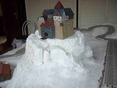

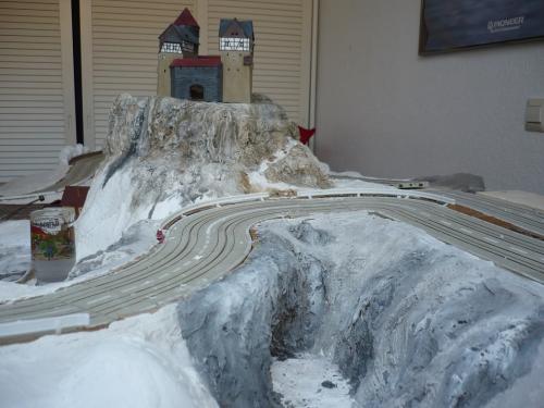

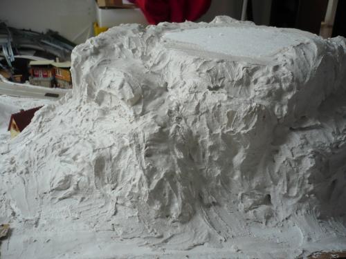

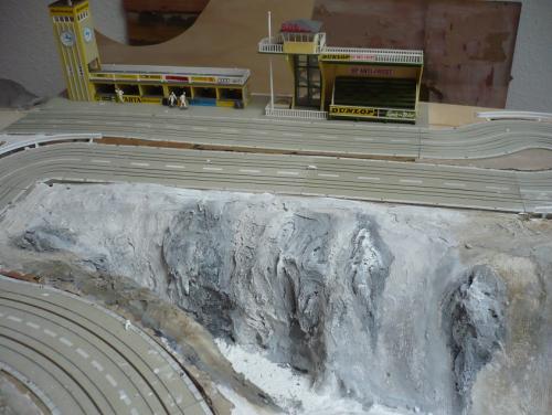

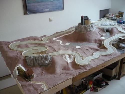

passend zum 24 Stunden Rennen auf dem Nürburgring stelle ich mal weitere Bilder unseres Baufortschritts ein.
Wir haben uns zuerst um den Felsen der Burg gekümmert.
Zuerst mit Styropor modelliert,
dann gegipst
und dann vorläufig bemalt.
Dann haben wir weitere Felsformationen beim Streckenabschnitt Hatzenbach modelliert.
So das wars für heute. Nächstes Mal kommt vielleicht das erste grüne Bild.
Tschüss und schönes Wochenende
Lurchi
#50
(14-05-2015, 19:17)Lurchi schrieb: Hallo zusammen,
dann gegipst
... das macht Freude, zu sehen wie ein weiterer Faller AMS Nürburgring ensteht... und dann eine Runde mit dem blauen Jaguar E und dem beigen Mercedes 230 SL, dazu ne Tasse Kaffee und n Stück Kuchen...
Lurchi
(04-05-2015, 12:16)hansausdortmund schrieb: Cool   Also wenn das nur mit Faller-Bahn-Teilen gemacht werden soll, würde ich (wie bereits oben beschrieben) alle Schienen-Teile vorher bearbeiten, die Schlitze an den Übergängen erweitern, damit die Leitkiele/Guidepins nirgendwo hängen bleiben können. Die stromführenden Leitungen sollten "möglichst weit hoch" sein, bestimmt besser alle "gleich hoch". Deren Übergänge sollten abgerundet oder angeschrägt sein, die Stromabnehmer werden es danken. Wenn es geht, sollten auch die Fahrbahnen/Schienen selbst alle gleich hoch sein. Die Verbinder sollten alle gründlich sauber sein und alle mit (Tamiya-)Switch-Lubricant, Schalter-Fett behandelt werden vor dem endgültigen Zusammenbau. Und es sollten besser alle 50cm (oder weniger!) jeweils zusätzliche Einspeisungen angelegt werden. Viel Arbeit, sehr viel Arbeit. Aber wenn die Bahn fest installiert werden soll und (vermutlich) nicht mehr auseinander genommen werden soll, dann bleibt einem wohl nichts anderes übrig. Es versteht sich wohl von selbst,daß alle Verbinder sauber sein UND genug mechanische Spannung, bzw. Klemm-Wirkung haben müssen. Man kann sie (die Verbinder) vorher in Citronensäure vorsichtig kochen und so blank bekommen. Wenn man mit stärkeren Säuren reinigen will, können die Oberflächen (der Verbinder) rauh werden; das "erleichtert" hernach die "neue Oxidation". Also ist das nicht von Vorteil, wenn die Reinigung zu aggressiv durchgeführt wird. Auf jeden Fall müssen alle Übergänge mit Schalter-Fett, Switch-Grease sorgfältig behandelt und "eingefettet" werden. Cool Wink
Hans a D
Volle Zustimmung! Elektrik und Mechanik müssen perfekt sein!

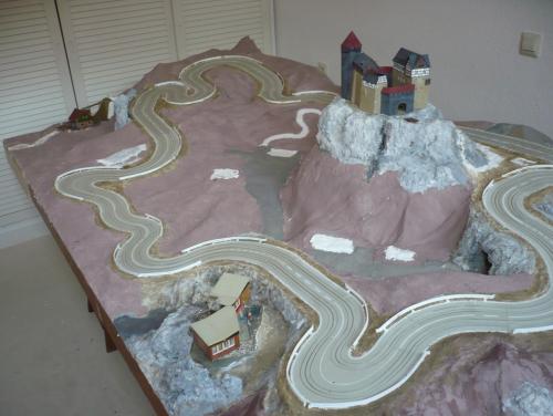

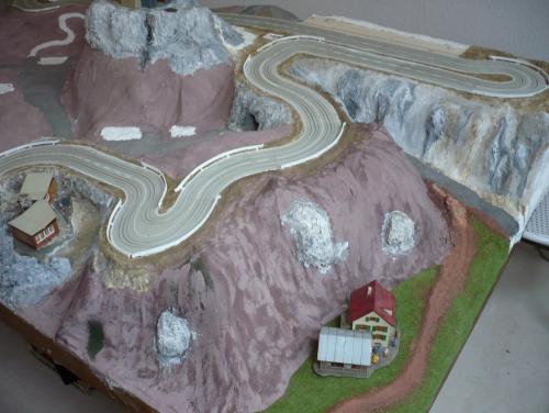

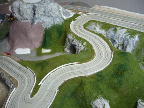

Hallo und schönen Abend noch,
hier kommen die nächsten Bilder unseres Nürburgrings.
Zuerst haben wir nochmal einige Felsen zum Streckenabschnitt Karusell modelliert. Wahrscheinlich nicht wie in der Eifel, aber uns gefällts.
Here we are.
Als nächstes haben wir dann eine Wassermühle eingepasst und eingefügt, die auch früher auf unserer Eisenbahn stand.
Nach der Modellierung von Straßen konnten wir jetzt endlich das lästige weiß vom Gips mit brauner Grundierung übermalt.
So jetzt kommt endlich Farbe ins Spiel und die erste grüne Wiese mit einer Gartenwirtschaft und einem Fußweg wird sichtbar.
So und jetzt noch einmal eine Gesamtansicht von der linken Seite aus.
Als nächstes gehts dann ans Begrünen.
Das wars erstmal. Ich hoffe das Ganze gefällt und bis zum nächsten Mal.
Viele Grüße Lurchi
#53
(04-06-2015, 23:44)Lurchi schrieb: Hallo und schönen Abend noch,
Here we are.
Viele Grüße Lurchi
Hallo Lurchi,
also ich finds einfach nur gut. Mit der Farbe kommt das Gelände jetzt richtig zur Geltung.
Ich miete schon mal die "Villa im Tessin" an Rennwochenenden....
Ich bau gerade ne ganz kleine Strecke (neben meinem Hatzenbachring). Sobald ich etwas weiter
bin (kleines Leitplankenproblem wegen zu eng für größere Autos) stell ich einige Fotos ein.
Viele Grüße!
Thomas.

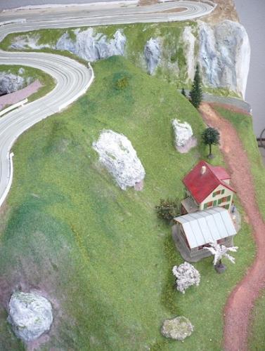

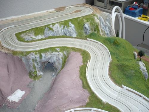

OK,
bevor die Hitzewelle kommt noch schnell 3 Bilder vom Beginn der Graslandschaft mit der Gartenwirtschaft. Das müßte dann ja der Hitze entsprechend passend sein mit einem Hefeweizen (oder zwei). Rolleyes
Beste Grüße
LURCHI
#56
(30-06-2015, 10:54)Lurchi schrieb: noch schnell 3 Bilder
Das sieht vielversprechend aus! Ganz prima, gefällt mir.
Wenn ich noch mehr Bilder seh, fang ich vielleicht doch noch mal an,
mir eine Bahn zu bauen! Smile
