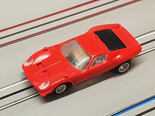

Nach einer halben Ewigkeit habe ich es endlich geschafft, den Lambo auf die Bahn zu bringen. Zum Einsatz kam ein T-MG1, welches auch seit langem auf seine Fertigstellung gewartet hat.
VG Markus

Mir fällt dabei die sehr wesentlich breitere Hinterachse ins Auge. Hast du noch ein paar Fotos aus anderen Perspektiven? Und kannst du für mich als Magneter-Puristen, mit sehr begrenztem Wissen für die kleineren Chassis, auch dieses Chassis mal zeigen?

Die Vorderachse könnte noch breiter werden, allerdings fehlte mir die passende Achse. Die wird aber noch getauscht. Vom Radstand passt der Deckel auch auf ein kurzes Mega-G, dann ist er aber nicht mehr hübsch. Hier das gleiche in grün mit Mega-G in der ersten Testversion.

Markus, was ist das für eine Scheibe? Die ist doch nicht tiefgezogen, oder?
Beide Scheiben sind gegossen. Beim grünen in hellem grau mit silbernem Glitzer, beim roten war es der erste Versuch in transparent zu gießen. Auch die Scheinwerfer beim roten sind gegossen. Hat leider nur halbwegs funktioniert, aber man lernt ja aus jedem Rückschlag.
