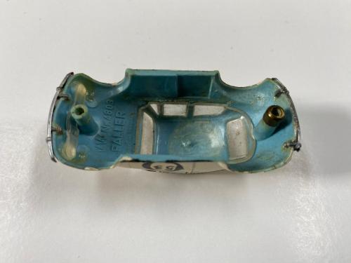

Ich war heute mal unterwegs, um zwei Autos zu kaufen. Einen roten AMS Capri und einen AW Karmann Ghia! Dabei fiehl mir dieser "zeitgenössisch" verbastelte Herbie in die Finger.
Ein hellblauer Typ 2
Wie man sieht mit defekten Stoßstangen und geplatzten Schraubstutzen. Also ab damit ins Spiritus Abbeizerbad!
Etwas Zahnstocherarbeit später, mit neuen Stoßstangen, Hülsen über den geklebten Stutzen und einem zeitgenössischen Blockmotor sieht er jetzt so aus!

Moin Micha,
boah, sieht gut aus Smile .
(22-03-2023, 16:12)AMS_Micha schrieb: ... Also ab damit ins Spiritus Abbeizerbad! ...
Ich habe mich einmal ans Abbeizen gewagt und dann den Plastik-Klumpen entsorgen müssen Sad .
Wie und mit welchen Mitteln bist du so erfolgreich?
Einfach nur Spiritus! Weichen lassen und dann mit Holzzahnstocher abschieben! Spiritus löst den Fallerkunststoff nicht an. Den alten Klebstoff zu Weilen schon. Über Nacht im Bad gelassen lösen sich meist auch Scheinwerfer und Scheibeneinsatz, aber auch der Chrom von Stoßstangen und Felgen!
Hallo Micha,
"Alkohol ist mein Sanitäter in der Not, Alkohol ist mein Fallschirm und mein Rettungsbooooot ...."
Terpentin dagegen löst die Karosserie auf, wie ich schon als Kind feststellen konnte.
Bin auf Herbie gespannt, willst Du den entlacken? Bring das doch oben in "VW Käfer und Busse", dann haben wir das für diese Modelle beisammen und finden es immer wieder.

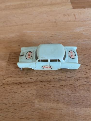

PWie bei vielen 1:1 Oldtimern waren auch diese drei „Blender“!
Beim Büssing waren PKW Schleifer und Führungsstift verbaut und die hinteren Kotflügel fehlen,
der Mercedes lief natürlich auf Anhieb nicht und der Käfer hatte einen Riss im Heck!
@ Christoph: Du hattest Recht, die Versiegelung war offensichtlich nicht ganz original!
Also alles zerlegt, wie üblich gereinigt und wieder montiert (unter einer Lupenleuchte).
Riss beim Käfer von innen geklebt, beim Mercedes die lose Frontscheibe gereinigt und ebenfalls neu verklebt!
Alle Lager leicht geölt verliefen die Testläufe, wie zu erwarten, erfolgreich!
Die LKW Pritsche liegt noch im Spiritus!
